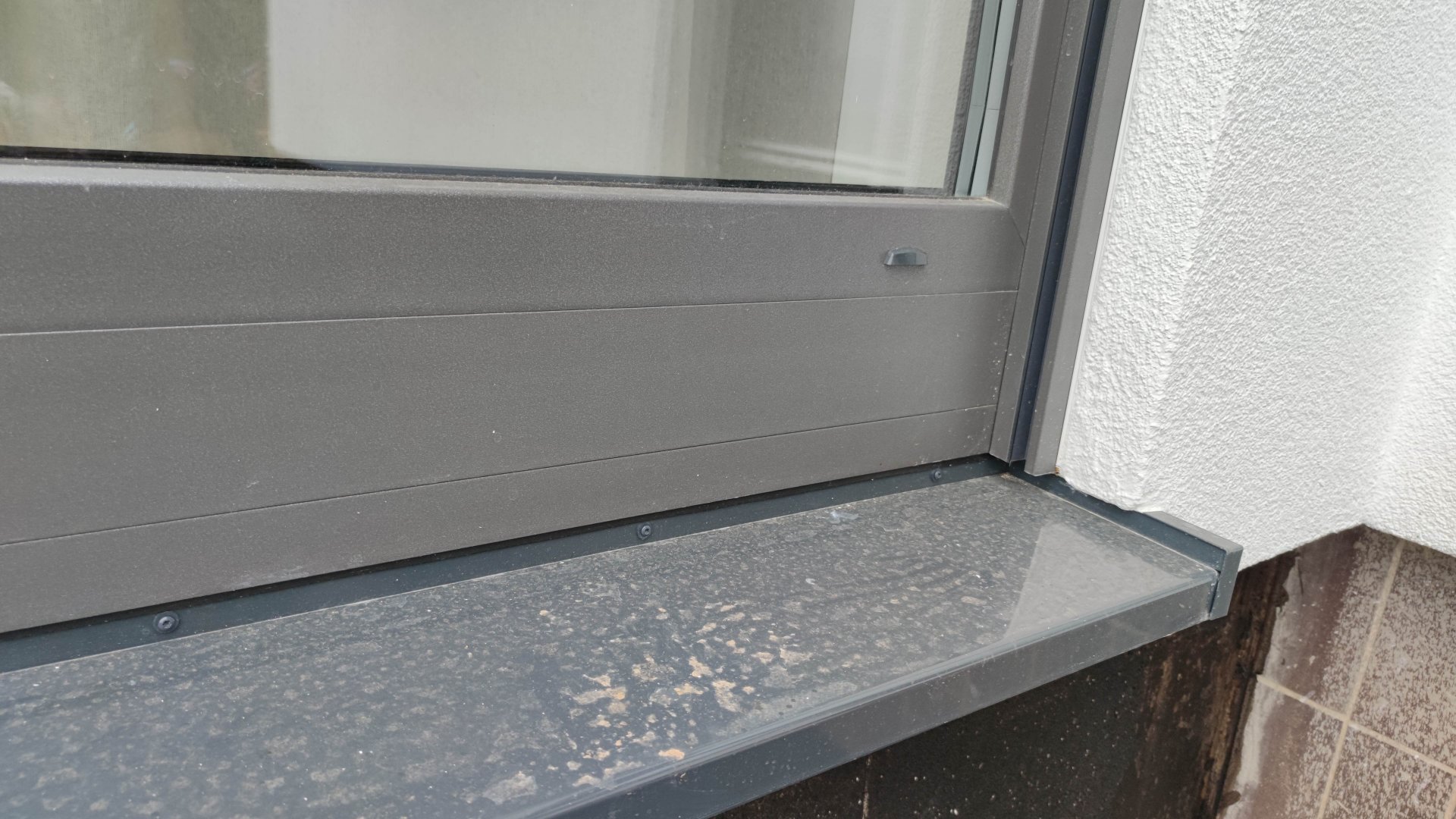

    Hallo Experten,
    ich würde gerne eure Meinung zu Einbau einer Fensterbank wissen und zwar. Bei dem Fenster wurde ein Verbreitungsprofil eingebaut um Höhen auszugleichen (nehme ich mal an)
    Der Fassadenbauer hat die Fensterbank unter dem Verbreitungsprofil eingebaut. u.a. auch weil die Aufnahme wie bei einem Fensterrahmen für eine Fensterbank vorhanden war.
    Jetzt ist der Rolladen etwas kurz geworden. Mit der Anfrage bei dem Fensterbauer, hat er ausgesagt, dass die Fensterbank unter dem Fenster hätte eingebaut werden müssen.
    Wer hat Recht? direkt unter dem Fenster wäre aufgrund der Aufnahme eigentlich nicht möglich gewesen, bzw hätte man auf den Fensterrahmen befestigen sollen und mit Silikon abdichten, aber warum, wenn es auch so, wie es eingebaut wurde besser funktioniert? Dann hätte der Fassadenbauer diesen Verbreitungsprofil mit dämmen sollen?
    Gibt es da irgendwelche Normen und Vorschriften?
    Würde mich über euere Antworten freuen.
    Besten Dank.

    Normen u. Vorschriften gibt es keine.
    Man hätte sie evtl. ein paar mm nach oben setzen können, aber er muss ja noch an die Schrauben kommen.
    Waren die Führungsschienen schon direkt am Fenster angebracht?

    Technische Richtlinie Nr. 20 des Glaserhandwerks beschreibt seit vielen Jahren die anerkannten Regeln der Technik zur Montage von Fenstern und Haustüren (inkl. Schwellen und Fensterbänke)

    Die Führungsschienen waren dran.
    Was beschreibt die Technische Richtlinie Nr. 20? Ich bin nicht von Fach und bin auf eure Hilfe/Meinung angewiesen

    Was ist zu kurz? Nur die Führungsschienen oder geht der Rollladen nicht bis unten?

    Der Fensterbauer hat ein Fenster mit Führungsschienen und Rolladen geliefert, aber die Führungsschienen sind länger als der Rolladen?
    Den würde ich kielholen! Der Rolladen ist zu kurz...

    ja, der Rolladen ist zu kurz, bzw. es fehlen etwa 2 Lamellen.

    Die beiden fehlenden Lamellen kann man doch sicher nachrüsten, oder?
    Die Fensterbank ist auf Höhe des Fensterbankanschlussprofils eingebaut worden - alles richtig!
    Wenn der Fensterbauer behauptet, dass die Fensterbank hätte höher eingebaut werden müssen, dann hätte er das Fensterbankanschlussprofil über die unter Rahmenverbreiterung montieren müssen. Also auch da ist es wieder sein Fehler!

    Das Fenster sieht so aus, als wenn es dort wie vorgesehen montiert wurde. Mit dem Bankanschlussprofil ganz untern. Da hat irgendwer bei der Bestellung der Rollladen gepennt und die Rahmenverbreiterung vergessen. Derjenige soll die Lamellen oder einen neuen Panzer organisieren und einbauen.

    ich als Laie sehe das genauso wie ihr. Fassadenbauer hat alles richtig gemacht.
    Alles klar, besten Dank, dann werde ich auf den Fensterbauer Druck ausüben müssen.

    Ist eine Richtlinie u. keine Norm oder Vorschrift, und nach der hatte er gefragt.
