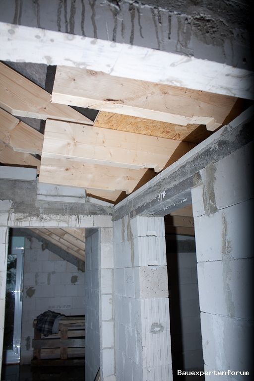

    Dies Woche wurde bei unserem Bauvorhaben der Dachstuhl gebaut.
    Leider hat der Zimmermann ein Problem mit der Maßhaltigkeit seines Gewerkes.
    Die Sparren liegen nur mit der Spitze auf einer OSB Platte der Gaube,Rest des Sparrens hängt frei in der Luft.
    Nach mehrfacher Reklamatiom will er nun den Spalt nun mit einem Stück der OSB Platte unterfüttern. Wir haben einen Gutachter eingeschaltet der meinte das wäre so O.K. Wir sind da von aber nicht so überzeugt da hier ja kein Kraftschlüssiger Anschluß erfolgt. Laut Zimmermann wird das Stück nicht mal verleimt. Mein gesunder (?) Menschenverstand sagt mir das es so nicht in Ordnung ist.

    Da scheint aber einiges nicht zu passen!
    1) Ob das Auflager ausreicht, wenn die OSB-Platte drunter ist - vielleicht, vielleicht nicht.
    Denn das Problem ist nicht die Fläche (cm²) des Auflagers, sondern die Tatsache, dass innerhalb des Sparrens Scherkräfte entstehen können, die den "spalten".
    2) Fehlt anscheinend jede Lagesicherung der Sparren an den - ja was sind das eigentlich? Und sind diese wasauchimmer so bemessen, dass sie diese Lasten auch ableiten können
    3) Haben die wasauchimmer unterseitig ausgesetzte Sättel. Wofür??? Auch ein Maßfehler? Sollte da mal eine Pfette drin liegen?
    Was steht denn in der Ausführungsplanung dazu?

    Sicher das die Sparren nicht noch irgendwo anders (Mittelpfette/Innenwand o.ä.) aufliegen und das sichtbare stück nur ein Kragarm ist?

    wasauchimmer = Sparren der Gauben.
    Auch Meßfehler :-( sind in der Ausführungsplanung nur halb so dick.
    Gutachter meinte ist wie mit der Wurst, keine motzt wenn es ein bisschen mehr ist.
    Ja die Sättel, auch ein Meßfehler. Aussage des Zimmermann´s nur keine Sorge wird ja verkleidet.
    Lagesicherung ist keine vorhanden.
    Die Sparren liegen nirgends mehr auf.
    Gibt es irgendwo Bestimmung zur Ausführung?

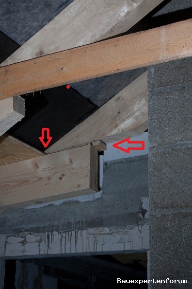

    Mehr Bilder
    Habe endlich die Zeit gefunden neue Bilder einzustellen ich hoffe die sind nun aussagefähiger.

    für mich siehts aus, als liegen die sparren auf der pfette auf und kragen etwa 80cm aus.
    wo ist das problem?
    für die konstruktion gibt es sicher eine statische berechnung und schöne ausführungspläne - wenn
    danach ausgeschrieben wurde, vergleicht man ziel und ergebnis.
    auch da: wo ist das problem?

    Da ist das Problem
    Die Sparren liegen nicht auf der Pfette auf. Sie liegen mit den ersten 2 cm auf der OSb Platte auf.
    Heute wurde "unsere Befindlichkeit" mittels Unterfütterung gelöst.
    Ich kann mir aber nicht vorstellen das dies eine fachgerechte Ausführung ist.
    Ausführungspläne will uns der GU nicht zur Verfügung stellen.
    Ist zur Zeit ein anderes Kriegsgebiet mit GU :-(
    Statische Berechnung stimmt wohl mit der Ausführung überein, bringt nur nicht´s wenn die Ausführung Mangelhaft ist.

    Bild 1 in Beitrag #6 zeigt die Firstpfette, nicht wahr ?
    Es geht also um die Stummelsparren,
    die ihr (unbeschreibliches) Gewicht auf den Gaubensparren absetzen ?
    Also ein Künstler vor dem Herrn ist der Zimmermann nicht,
    aber vielleicht tut sich ja noch was.
    Das Gemurkse ist statisch noch nicht kritisch.
