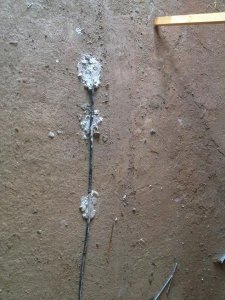

    Wir bauen in der Nähe von Dortmund ein kleines EFH 2 geschossig. Der Rohbau ist fertig und gestern hat der Elektriker angefangen, die Rohinstallation zu machen. Der geplante Einzugstermin ist Ende Juli/Anfang August. Wir freuen uns schon sehr darauf.
    Ich hoffe, es ist nicht zu dreist hier als völliger Newbie eine Frage zu stellen. Es würde mich natürlich sehr freuen, wenn die Experten mir hier einen Rat bzw. Beurteilung geben könnten.
    Es geht um die ersten Ausführungen der Elektroinstallation. Als Freunde von mir gebaut haben, wurden Schlitze in die Wände gestemmt und dann die Kabel darin verlegt. Bei uns sieht es derzeit so wie auf den Fotos aus! Ist das eine fach- und normgerechte Installation?

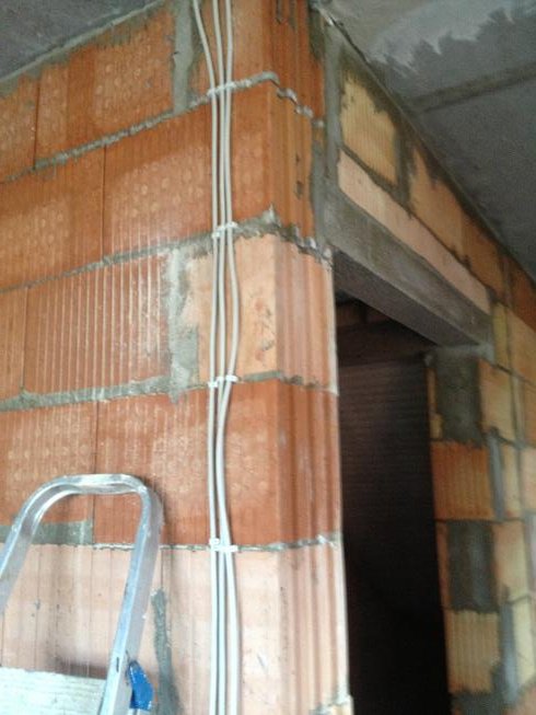

    "Gestemmt" wird gar nicht mehr, sondern Schlitze werden gefräst. Warum Dein Eli die Leitungen auf die Wände tackert, das soll er mal erklären. Wieviele cm Putz sollen denn da drauf? Ich könnte mir vorstellen, der Verputzer wird ihn dafür verfluchen oder gleich Bedenken anmelden.

    Die Rohrbefestigung hat was...
    An den Wänden sollen wohl Gipskartonplatten?
    Wenn nicht, würde ich an Putzer's Stelle dem Eli das Richtscheit an den Hals schlagen...

    Ich habe den Elektriker je gefragt, ob er nicht Schlitze stemmen ; ok fräsen:-)); will. Er meinte zu mir, dass man damit die Steine unnötig beschädigt und man so den Putzer zwingt ein wenig mehr Putz aufzutragen. Kann da etwas dran sein?
    Nein, nein...kein Gipskarton; sondern Putz natürlich:-)) Wahrscheinlich verliere diverse QM-Wohnfläche, wenn der Putzer fertig ist:-))
    Wie sieht es denn überhaupt aus, die Leitungen so zu verlegen, reißt der Putz da nicht auf und kommen von den Nägeln keine Roststellen hoch?

    Das festgegipste etwas da auf dem ersten Bild schaut mir nach NYY auf dem Roffußboden aus. Was ein Murks!

    Ja genau, dass ist der Fußboden im Obergeschoss. Da sind solche Gipspunkte gesetzt. Da laufen quasi die Deckenauslässe für das Erdgeschoss durch.
    Wie würde man das denn richtig bzw. fachgerecht machen?
    Ich bin wirklich für jeden Tip dankbar. Noch kann ich ja eingreifen:-) und mit dem Elektriker ein klärendes Gespräch führen.

    -Leitungen auf dem Rohfußboden verlegt man in Rohr(z.B. FBY-EL-F).
    -So wie die Leitungen verlegt sind ,muss der Putzer mehrlagig den Putz auftragen.(Mehrkosten).Sofern überhaupt möglich.:Baumurks

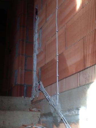

    -Die Leitungsführung an der Treppe ist sehr fragwürdig.

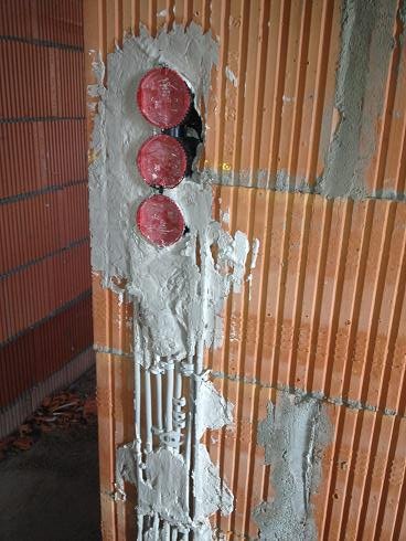

    Sowas geht ja mal garnicht, der Verputzer wird wahrscheinlich bedenken anmelden, bzw wird er das mit erheblichen Mehrkosten wohl auch verputzen.
    Klar zwingt man den Verputzer so mehr material aufzubringen, aber wieso?

    Das ist so ziemlich das einzige, was an jener Installation korrekt ist!
    NYY ist dafür geeignet und zulässig - und zwar ohne Schutzrohr.
    Es ist halt die absolute Minimallösung.
    Nicht zulässig ist hingegen die Diagonalverlegung an der Treppe.
    Was die generelle Verlegeweise angeht:
    Von elektrotechnischer Seite kann man das so machen (NYM auf Ziegel, ungeschlitzt).
    Aber wenn das nicht ausdrücklich so vereinbart wurde, ist es nicht in Ordnung.
    Der Eli darf nicht einseitig in die Planung der übrigen Gewerke eingreifen.
    Ich sag mal: Das sieht nach einem Rechtsunten-Elektriker aus. Dann wärst Du ein Rechtsunten-Auftraggeber...

    Die Leitungen an der Treppe sind "schräg" verlegt!Ohne Beachtung jeglicher Vorgaben von Inst.-Zonen.

    jedes Gewerke hat seine Kosten. Wenn sich der Elektriker die kosten spart, dann muss der Verputzer draufzahlen und das wird er bestimmt nicht.

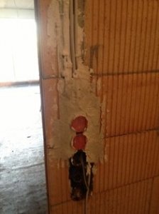

    wieviel cm stehen denn die Gerätedosen über die Ziegelwand raus ?
