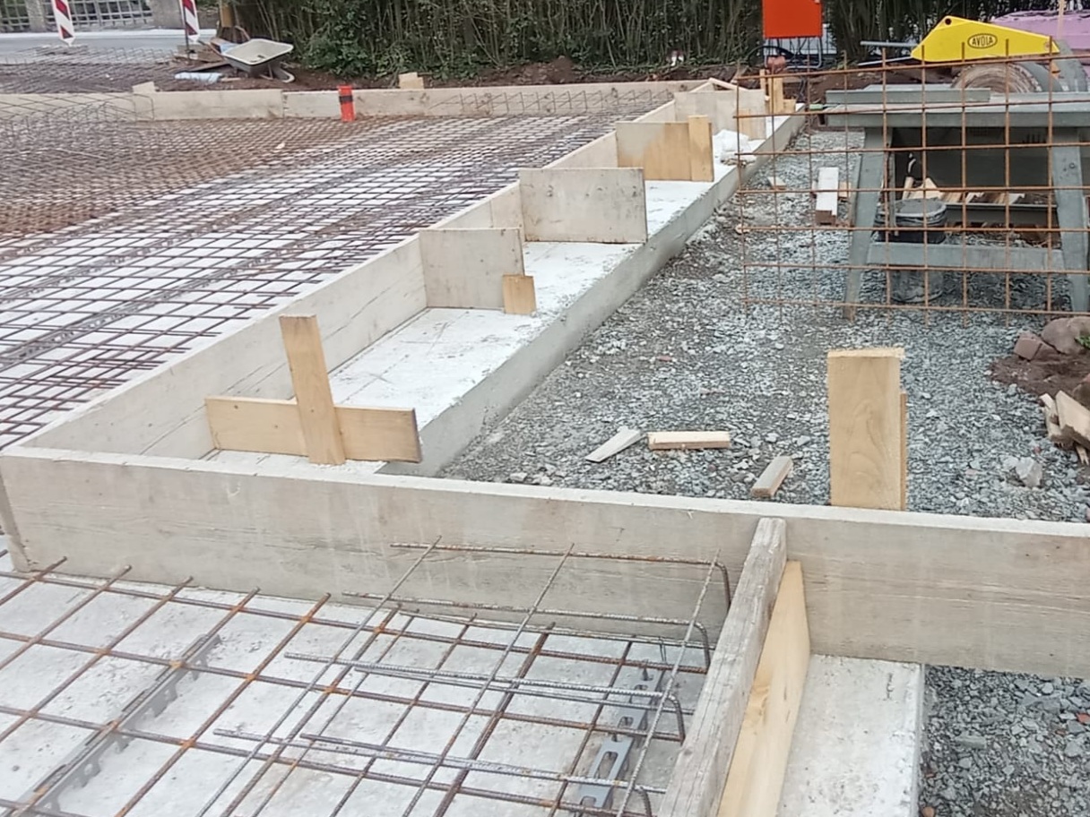

    da unser Architekt gerade im Urlaub ist, wende ich mich mit meiner laienhaften Frage an euch.
    Bei unserem Neubau wurde letztens die Sauberkeitsschicht gegossen. Darauf kam jetzt die Bodenplatte. Dazu hätte ich nun zwei Fragen:

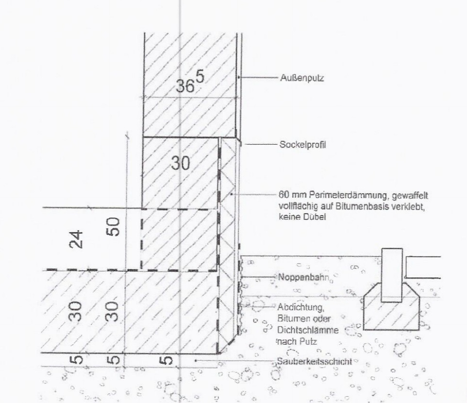

    1. Die Sauberkeitsschicht ist flächenmäßig größer als die Bodenplatte. Es gibt also keinen bündigen Rand (siehe Bilder). Wird dann nicht ständig Sickerwasser auf der Sauberkeitsschicht stehen und somit auch am Sockel der Bodenplatte anstehen? Oder spielt das aufgrund der geplanten Dämmung in diesem Bereich keine Rolle (siehe Bild)?
    2. Ich hatte mal gelesen, dass zwischen Sauberkeitsschicht und Bodenplatte noch eine Folie gehört. Bei uns kam eine solche Folie allerdings nicht zum Einsatz. Ist das nur relevant, wenn sie Sauberkeitsschicht nicht aus Beton hergestellt wird?
    Sorry für die dummen Fragen und vielen Dank vorab.

    Die überstehende Sauberkeitsschicht ist kein Problem.
    Aber die Abstandshalter aus Kunststoff bei WU-Platte schon.
    Für eine Sauberkeitsschicht ist das aber sehr dick, ist das nicht vielleicht das Fundament für die spätere Klinkerfassade?

    Das Gelände ist leicht abschüssig, deshalb ist sie Sauberkeitsschicht an dieser Stelle sehr dick. Die Firma hatte keine Lust (?) mehr Auffüllmaterial heranzuschaffen und sich dazu entschieden, einfach mehr Beton zu verwenden.
    Kannst du mir vielleicht noch sagen, warum genau du die Kunststoff-Abstandhalter kritisch siehst?
  4. #4 Fabian Weber, 02.09.2021
    16.627
    6.641
    Entspricht nicht den anerkannten Regeln der Technik.
    Hier der Auszug aus dem Zementmerkblatt H 10:
    11.1 Abstandhalter
    Abstandhalter definieren die Betonüberdeckung und sind damit für den Korrosionsschutz der Bewehrung wichtig. Damit kein Wasser an dieser Stelle leichter eindringen kann, ist der Verbund zwischen Abstandhalter und Beton wichtig. Deshalb sollten hier Abstandhalter aus Beton oder Faserbeton eingesetzt werden.

    In den Vergabeunterlagen ist übrigens nichts in Sachen WU-Beton zu finden. Ich gehe also nicht davon aus, dass hier eine WU-Bodenplatte vorgesehen war. Spreche aber am Montag direkt mit dem Architekten.
    Abgedichtet wird dann wohl unter dem Estrich:
    "Abschweissen der Bodenplatte.
    Liefern und Herstellen einer vollflächigen Abdichtung auf sämtlichen
    nicht unterkellerten Betonbodenflächen einschl. Reinigung der
    Untergründe und Voranstrich mit umlaufendem Wandanschluss H =
    15 cm in Bitumenausführung nach Herstellervorschrift"
