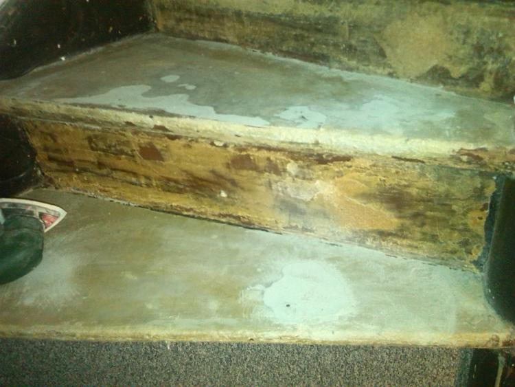

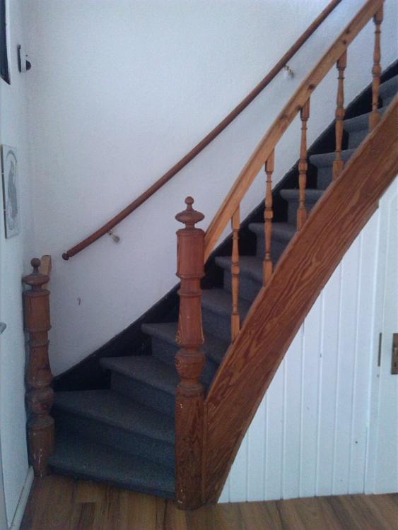

    ich würde gerne meine Holztreppe von ihrem Teppich befreien. Leider ist neben dem Teppichkleber flächig Ausgleichsmasse o.Ä. auf den Trittstufen. Vorne an der Treppenkante ist jeweils ein geknicktes Blech angebracht, und die Ausgleichsmasse wurde wohl zum Ausgleich für den Höhenuntershcied aufgebracht (ca. 2mm?). Ein kurzer Test mit einem Schleifgerät brachte nur sehr mäßigen Erfolg. Ein Freund von mir sagte, dass er gute Erfolge mit einer Flex und passenden Aufsätzen hatte. Gibt es evtl. bessere Methoden, das Zeugs runter zu bekommen?

    Ohman... Arme Sau... Das ist eine Arbeit für einen der Vater und Mutter erschlagen hat...
    Aber das Ergebniss kann sich oft SEHR gut sehen lassen :) Die alten Weichholztreppen sind oft wunderschön :)

    Die Flächen gehen ja aber sobald es in Ecken und ähnlichem geht:
    Unseren alten Dielenboden habe ich auch mittels Flex und Aufsatz grob geschliffen. Geht fix, nur Schleifmittel brauch man einiges. Daqs wird hier, mit Ausgleichsmasse wohl nicht besser sein. Dann stellt sich mir noch die Frage, sind die Treppen evtl stark abgelaufen weil die Masse aufgebracht wurde?

    Bei diesem Zustand wird man sehr viel Zeit brauchen alles abzuschleifen. Sinnvoller ist es wohl die Treppe neu zu belegen, das kann man auch mit Holz machen. mit etwas Geschick und gutem Kleber ist man da deutlich schneller...

    ich würde es mal mit sowas probieren: "Grobreinigungsvlies" "Reinigungsscheibe" oder sonst welche Bezeichnungen. Werden auch CBS und CSD-Scheibe bezeichnet...
    Da kriegt man fast alles mit ab, nur wird man aufpassen müssen, dass man das Holz nicht zu sehr schädigt...

    vielen Dank für Eure Antworten. Dann wirds nun bald staubig ;).
    Als wir eingezogen sind hatten wir den übrigen Teil der Treppe vom Lack befreit. Ich hatte gehofft, dass mir jemand schreibt, nimm das und das Wunderzeugs und es löst die Ausgleichsmasse ;). Naja, dann wird nun doch geflext.
    @Flocke Neu belegen währe für mich die zweite Wahl. Und nach den Ergebnissen die ich in anderen Häusern selben Baujahres gesehen habe, ist die erste Oberfläche häufig noch in einem passablen Zustand. Es war nur einfach nicht mehr schick, und dann hat man ne Schicht drauf gepackt. Und leider auch ohne Schmerz einfach alles abgesägt. Im OG haben sie, um zwei Kabel zu verlegen, längsseitig die ganzen Dielen durchgesägt. Dann ne Spanholzplatte draufgeschraubt und PVC geklebt :(.

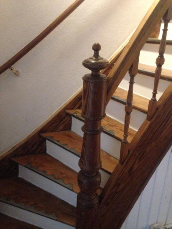

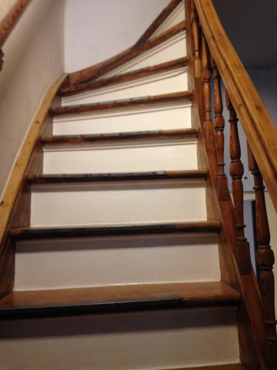

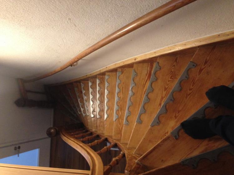

    nun ist es ein Kompromiss geworden, und ich hab mir auch Hilfe geholt ;). Die Bude war bis in die letzte Ecke zugestaubt, da die Ausgleichsmasse z.T. über 1cm dick war.... . Es wurde zwar abgeklebt, aber es hat nichts gebracht. Nachdem alles zugestaubt war, kam mir die Überlegung, ob nicht evtl. in dem Putz Asbest vorhanden sein kann. Aber die Untersuchung hat ergeben, dass ich sicherlich ne hohe Feinstabbelastung jetzt hatte, aber zumindest der Putz asbestfrei war :).
    Kann mir jemand sagen, ob diese Metallleisten original sind? Der Lackladen meinte, dass dies Reparaturleisten sind, das kann ich aber nicht glauben.
    Was meint Ihr? Die Überlegung war, sie zu entfernen. Ich find sie optisch eigentlich ganz interessant, und beim runtergehen sind sie auch nützlich. Daher werden sie jetzt bleiben.

    Die Treppe ist ja sehr schön geworden! Mein Lob!
    Solche Leisten habe ich bisher auch noch nicht gesehen , aber Reparaturleisten wäre einleuchtend . Wenn die Dir Optisch gefallen und keine Unfallgefahr darstellen , dann lass sie doch wenn Du das wirklich willst . Aber die Unfallgefahr durch Hängenbleiben sollte nicht unterschätzt werden , vor allem auf Treppen .

    vielen Dank.
    Die Leisten geben eher Sicherheit, als das sie eine Gefahr darstellen :).
