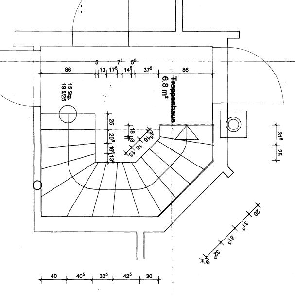

    Wie ist denn die Treppe in der Ausführungsplanung vermaßt? Stimmt der Treppenplan mit der ausgeführten Treppe überein?

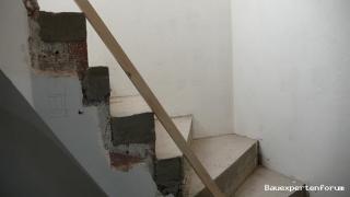

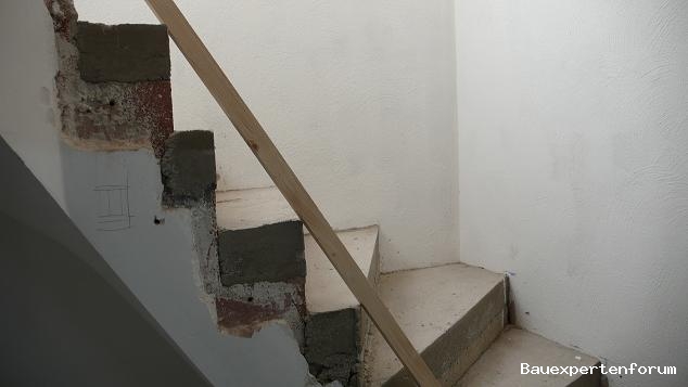

    nachfolgendes Bild zeigt das Segment zwischen dem 90° Winkel und dem ersten 135° Winkel.
    Die Vorderkante der untersten 5eckigen Stufe, die sich genau im 90° winkel befindet ist 7cm unterhalb des Lineals.
    ( das ist allerdings nicht so wirklick schlimm, da an diese Stelle ein Geländerpfosten kommt )
    aber die 4. Stufe ist natürlich voll daneben[​IMG]

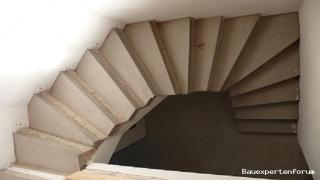

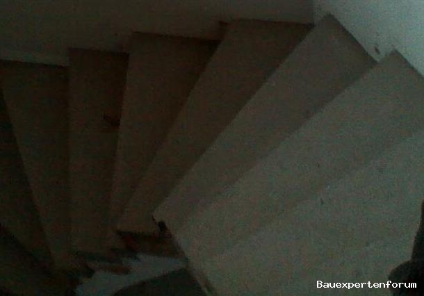

    von oben betrachtet...

    ob es "gesetzliche" vorgaben hinsichtlich der Auftrittsbreite gibt, entzieht sich meiner Kenntnis. Ich weiß nur, dass bei der Auslegung einer neuen Treppe die Schrittmaß-, Sicherheits- und Bequemlichkeitsregel anzuwenden ist, oder zumindest angewendet werden sollte.
    Bei gewendelten Treppen ist es nun mal so, dass man eine Gehlinie annimmt, da aber die Breite gleich sein sollte. Natürlich läuft nicht jeder auf dieser imaginären Linie, aber geht halt mal nicht anders.
    Die o.g. Regeln beziehen sich bei den gewendelten Treppen auf diese Linie.

    Schon mal Danke für eure Antworten... ich melde mich nochmal zu dem Thema, nachdem ich die Ausführungsplanung mit dem Istzustand vergleichen konnte.

    Zeig doch mal den Treppenplan.

  18. #18 wasweissich, 19.11.2009
    wasweissich
    wasweissich Gast
    wegen der 45° :mauer wand und der brennweite der kamera sieht es schon sehr abenteuerlich aus , aber die lauflinie könnte fast hinkommen........ könnte... vielleicht..

    Die Treppe entspricht dem Plan! D.h. wenn was falsch ist, so trifft der Rohbau Firma keine Schuld.
    Stufenbreite auf Gehlinie etc. entspricht wohl auch den Vorgaben.
