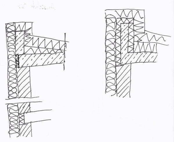

    Hallo Forum,
    ich habe mal eine Frage zur Ausführung einer Attika. Also vielleicht kurz vorweg. Wenn eine Deckenplatte betoniert wird, dann gibts bei der Deckenplatte auch eine Deckenrandschalung aus XPS o.ä. da diese "schwachstelle" besser gedämmt werden muss.
    Wie sieht es eigentlich bei einer Attika bzgl. der Wärmedämmung aus? Wenn ich nun im Internet oder in meinen Baukonstruktionsbüchern nach dem Thema "Attika" schaue, dann finde ich nur Ausführungen wie links im Bild. Theoretisch müsste bei der Attika ebenfalls mehr Dämmung angebracht werden, um den Wärmeverlust des Betons zu minimieren(rechts im Bild). Aber diesbzgl. finde ich absolut nichts. Wird es, wie rechts im Bild, nicht ausgeführt...da zu Aufwendig? Vll. könnten mir einige erfahrene Leute etwas dazu sagen.
    *Isokorb bewusst nicht erwähnt.
    Gruß und Danke

    Soo, hier ist es...war ganz in Gedanken

    Wir machen das oft so wie auf der Rechten Seite... Aussenseite mit ca 160 mm Styropor, Innenseite auch, Kopf oben je nachdem... Da dübeln wir Kanthölzer auf, dämmen dazwischen und schrauben dann eine Douglasplatte drüber. Die Innenseite wird mit Styropor gedämmt, angepasst an die Dachdämmung...

    Hinweise hierzu gibt das Beiblatt 2 zur DIN 4108. Da stehen auch Mindest-Dämmstoffstärken drin, wenn im EnEV-Nachweis der verminderte Wärmebrückenzuschlag von deltaU = 0,05W/m²K zugrundegelegt wird.
    Nach Beiblatt 2 ist bei Inanspruchnahme dieses Bonus' z.B. die Oberseite mit mind. 60mm zu dämmen, wenn ich nicht irre...
    Undabhängig hiervon können schonmal kritische Situationen mit der Gefahr von Kondensat- und Schimmelpilzbildung auftreten, weil es sich hierbei ja um eine klassische geometrische und stoffbedingte Wärmebrücke (oder sagen wir "Kühlrippe") handelt...
    Eine Wärmebrücken-Detailuntersuchung kann sinnvoll sein.

    Mir ist nicht eingängig, was die Extradämmung bei einer in eine sowieso ausreichend außen gedämmte MW-Wand einbindenden StB-Decke soll. Die "Extradämmung" bekommt doch nur bei einer Wand aus nennenswert dämmenden Steinen einen Sinn. Mir scheint, Du hast weitere, nicht ausdrücklich formulierte Annahmen oder Rahmenbedingungen formuliert. Benenne diese doch bitte!
