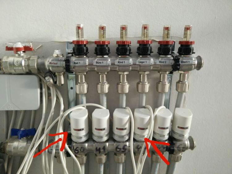

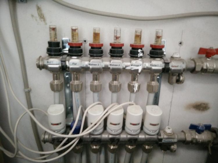

    Ich habe mal eine Frage zu meiner fbh...
    Auf dem einen Bild (ohne Pfeile) sieht man schön, dass die roten Dinger oben auf sind( sie sind nach unten gesunken und zeigen an, wieviel Liter da durchläuft.... hierbei handelt es sich um das EG. Da, wo es warm sein soll, ist es auch warm.
    Das andere Bild (mit den roten Pfeilen) zeigt das OG. Hier sieht man, dass, obwohl die Regler im Bad und Lager voll aufgedreht sind, sich die roten Dinger oben nicht nach unten bewegen. Somit bleiben die Kreise doch geschlossen, oder???
    Es wird aber trotzdem warm in den Räumen... Leider nicht ganz so warm wie ich will (ca. 1bis2 Grad zu wenig).
    Aber müssten die roten Dinger nicht eigentlich nach unten gehen????
    Vielen Dank vorab.

    Wie alt ist die Anlage? Bei neuer Anlage, Heizungsbauer holen.
    Wurde ein hydraulischer Abgleich durchgeführt? Wenn NEIN, dann Heizungsbauer holen
    Nicht an der Anlage spielen so lange das noch der Heizungsbauer erledigen muss. Wenn er mal da ist dann kann er Dir auch gleich zeigen wie man fein justieren kann.
    Ansonsten:
    Am Raumthermostat linker Anschlag, schauen ob Stellantrieb reagiert (müsste schließen)
    Am Raumthermostat rechter Anschlag, schauen ob Stellantrieb reagiert (müsste öffnen)
    Zum Test die FBH Kreise im EG absperren, sprich Thermostate auf niedrigeste Temperatur, abwarten bis Stellantriebe schließen.
    Dann die Unterlagen zum Heizkreisverteiler holen und nachschauen, wie die Durchflussmenge abgeglichen wird (vermutlich schwarzer Ring nach oben, dann entegegen Uhrzeigersinn drehen bis Anschlag. Danach mit rotem Ring entgegen Uhrzeigersinn, müsste höhere Durchflussmenge ergeben. Danach schwarzer Ring wieder im Uhrzeigersinn drehen bis Anschlag, abschließend nach unten drücken).
    Sollte trotz offenem Stellantrieb und offenem Ventil kein Durchfluss vorhanden sein, dann Heizungsbauer holen. Vermutlich wird dann der komplette HKV nicht durchströmt, evtl. reicht die Pumpenleistung nicht (sollte bei geschlossenen Kreisen im EG nicht der Fall sein), oder was weiß ich.
    Sollte sich im OG ein Durchfluss einstellen sobald die Kreise im EG geschlossen sind, dann reicht die Pumpenleistung nicht. -> Heizungsbauer holen
    Nicht vergessen zum Ende des Tests die Thermostate im EG wieder auf Wunschtemperatur einzustellen.

    Diese Durchflußanzeiger sind nicht besonders zuverlässig. Sie hängen gern mal fest!

    Mal leicht dagegen klopfen.
    Wenn das 2013 eingebaut wurde, hat die FBH schon einmal (anders) funktioniert? Wenn das nach dem Sommer das erste Mal aufgetreten ist, dann könnte evtl. auch der Ventilstift hängen (festsitzen). Dann müsste man einmal einen Stellantrieb abnehmen und schauen, ob das Ventil wirklich öffnet. Dass alle Ventilstifte fest sind, das ist sehr unwahrscheinlich, deswegen hatte ich das oben noch nicht erwähnt. Der Heizungsbauer sollte aber wissen was zu tun ist.
