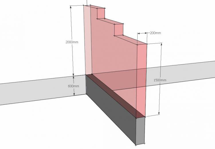

    Ich habe mal schnell eine Zeichnung gemacht von dem was wir vorhaben.
    - das dunkelgraue unten, ist das Fundament, was jetzt schon da ist
    - das rote soll eigentlich unsere Gartenmauer mal werden
    - hinten läuft die Mauer an die Hauswand (bisher hatten wir keine Verbindung zur Wand vorgesehen. Wahrscheinlich ist auch das ein Fehler, oder?)
    Welche Möglichkeiten seht Ihr denn, die Mauer noch zu retten? Bzw. was benötigt so eine Mauer, um einwandfrei zu funktionieren?

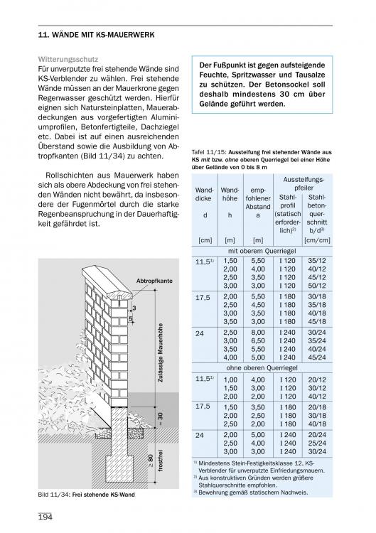

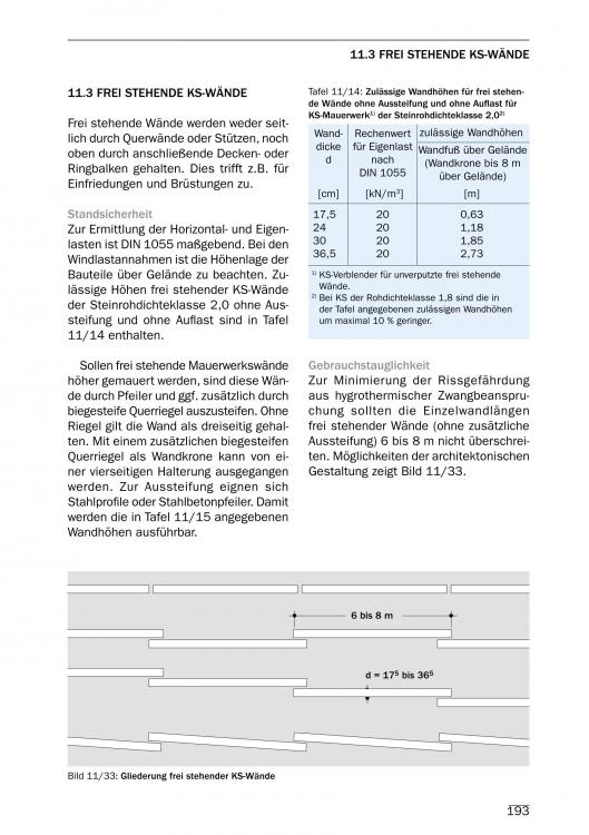

    Auszüge aus der KS-Maurerfibel.
    So wirds technisch gemacht.
    (Frage obs beim Fragesteller nach B-Plan erlaubt ist, kann hierdurch natürlich nicht geklärt werden.)

    Zellstoff: Überhaupt nicht fachgerecht aus verschiedenen Gründen. An Deiner Baubeschreibung sollte sich bitte keiner ein Beisiel nehmen.
    Kann zwar (auch lange Zeit) halten - muss aber nicht. Kann im schlimmsten Fall irgendwann zum Versagen sprich Einstürzen der Wand führen.

    Auch das Vorhaben des TE gefährdet massiv und akut Leben und Gesundheit. 6 m² Segelfläche - da wird manche Jolle neidisch. Nur passiert i.d.R. keinem was , wenn die kippt.
    Kippt die Terrassenwand, gibts Verletzte oder gar Tote.
    @ TE Baugenehmigung mit Standsicherheitsnachweis machen (lassen) und das dann so umsetzen!
