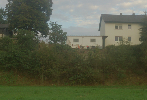

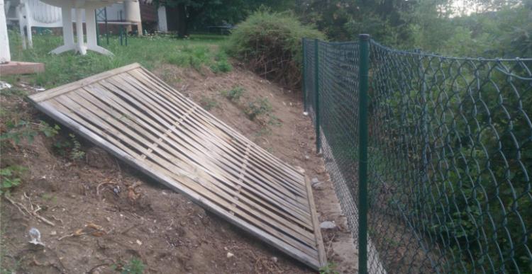

    1. Am Grundstücksende ist ein Hang, der ist mit einer Mauer abgestützt, aber die endet ca. 1.30m unter den Niveau des Gartens. Vorher war da Gebüsch zur Stabilisierung, da der Vorbesitzer da aber alles rein geworfen hat was er nimma brauchte, hab ich des erst mal komplett weg. (Was da alles auftauchte...)
    Der Hang ist normales Erdreich.

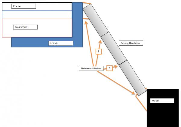

    Wie bring ich das fest, so das da auch die Terrasse fest ist und hält. Eine günstige Lösung, die nicht schön sein muss, da man das nicht wirklich sieht. Also Trockenmauer oder so - optisch toll nur hat niemand was davon.
    Im Internet hab ich gesehen das das sowas teilweise mit Rasengittersteinen fixiert wurde, die kann man relativ steil stellen und das könnte ich mir vorstellen. An der Mauer fest betonieren, oben L-Steine als Abgrenzung der Terrasse und auch da mit fest betonieren, die Stöße auch mit Beton fixieren.
    Zur Verdeutlichung unten Fotos der Lage und Grafik wie ich mir das überlegt hab.
    So, nun gebt mir mal Rückmeldung ob das ne gute Idee is oder total der Blödsinn und ich das so ja nicht machen darf. Alternativen dürft ihr mir auch gern vorschlagen :)

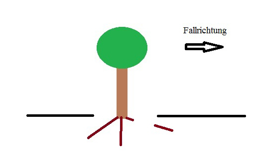

    Ich bin zwar kein Holzwurm ich würde aber sagen da Lindenholz recht weich ist wird dieser Stammrest ohne entsprechendem Schutz wohl recht schnell weg faulen. Aber auch mit Schutz ist es nur eine Frage der Zeit bis der Stamm nur noch aus morschem Holz besteht die Wurzel aber noch recht gut ist. Das bedeutet wenn du dann die Wurzel auch noch entfernen möchtest hast du das Problem das kein Hebelarm mehr vorhanden ist um die Wurzel hin und her zu bewegen. Diese also schwieriger zu entfernen ist.
    Deshalb mein vorschlag.
    Lasse so viel von dem Stamm stehen wie es geht. Befestige so hoch oben wie möglich ein Seil. Dann grabe die Wurzel aus und Hacke sie durch zudem entferne in Fallrichtung ein Stück der Wurzeln, so 20 oder 30 cm. Habe eine kleine Zeichnung erstellt die dieses hoffentlich verdeutlicht was ich meine.
    Dann am Seil ziehen und der Baum fällt, vorausgesetzt du hast auch alle wurzeln durch gehackt.
    Übrigens mit einem zweiten Seil kann auch noch eine gewisse Führung der Fallrichtung erfolgen.
    Habe auf diese Art schon den ein oder andern Baum mitsamt der Wurzel entfernt.
    Anschließend kannst du ja immer noch den Stamm für das Vogelhotel nutzen.

    So lange du einen Böschungswinkel von 45 Grad einhalten kannst , wird deine Terrasse sicherlich sehr lange halten . Winkelstützen wären da unangebracht . Nehme statt dessen normale Tiefborde ( 100x10x30 cm / egal ob Granit oder Beton ) .
    Ein Dammgleiten / Dammfußgleiten oder Böschungsbruch ( bei gestandenem Boden ) kannst du dabei von vornherein ausschließen .
    So habe ich deine Bilder ( insbesondere Bild 2 ) verstanden .

    vielleicht solltest du dir nochmal das bild 2 ansehen , richtig ansehen , dann deine aussage durchlesen .....
    und demnächst solch falsche aussagen unterlassen .

    wenn ich mir Bild 2 ansehe :winken und Bild 3 ( vorhandene Abfangmauer ) , frage ich mich was dein vorheriges post aussagen soll !!!
    Den Böschungswinkel hatte ich klar beschrieben .
    Du musst dir durchlesen welche Komponeneten hier beschrieben wurden , die für 3-te verwertbar sind .

    schade , ich dachte , dir wäre aufgefallen , dass der gewachsene boden , von dem du schreibst hinter der stützmauer spätestens am tage deren erbauung nicht mehr existent war ...
    also kannst du deine gesamte aussage mitsamt böschungswinkel als ..........ja...... wie bezeichnet man eigentlich solche mist ?
    absolut sicheres auftreten bei völliger ahnungslosigkeit oder wie sonst ?
