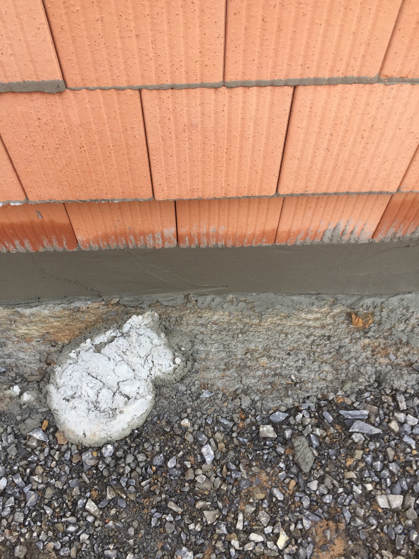

    Guten Abend allwissende Community :),
    (Siehe Bild) warum wurde hier ein Schicht Zement oder sonst irgendwas aufgetragen? Die Bodenplatte ist recht genau hergestellt worden( Max.0,5 - 1cm kleiner). Warum lässt man es nicht einfach ohne dieses Zeugs? Wird noch abgedichtet und dann kommt der Streifen Perimeterdämmung drauf. Bringt das Vorteile/ Nachteile?Danke für Antworten.

    Bodenplatten oder generell Betonoberflächen sollten vor Abdichtungen relativ glatte Oberflächen haben-
    vermutlich hat dies nicht genügt oder die Bereiche sollten ganz bündig sein und wurden aus dem Grund beigespachtelt.

    Das ist so in Ordnung - die Bauwerksabdichtung die sie erhalten geht zwar auch mit einigen Produkten auf Ziegel oder anderen Stein - aber bei einen Glattstrich wie bei Ihnen ist eine bessere Haftung gegeben und auch das mechanische Bearbeiten der BP Stirn kann entfallen. Schöner wäre bis zum verfahrenen Mauwerk, das orientiert sich aber an Ihrer GOK, vllt erledigt die Firma für 'Handgeld' das mit :winken
