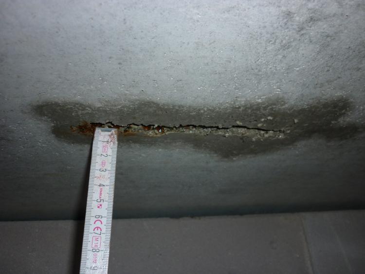

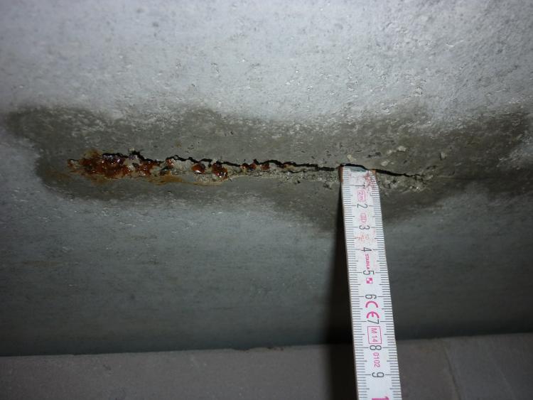

    Guten Abend,
    es handelt sich um eine Vollmontage Decke eines namenhaften Beton-Fertigteil-Herstellers, welcher die Untersicht der Betonfertigteildecke als tapezierfähig anbietet.

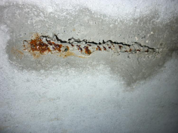

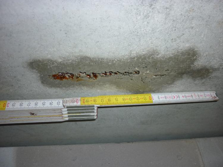

    Nach dem Auflegen der Deckenplatten fiel diese Fehlstelle ins Auge. Dort entstand bei der Herstellung vermutl. durch unzureichende Verdichtung ein Hohlraum. Die Bewehrung liegt frei.
    Bei genauen hinsehen wurde bemerkt, daß die Betondeckung am rechten Rand allerhöhstens 1cm beträgt und am linken Rand gerade mal wenige Milimeter, als hätte der Stab direkt auf der Schalung gelegen.
    Meine Frage nun, wie sollte der Hersteller hier vernünftigerweise nachbessern? Einfaches "zuschmieren" mit entsprechenden Mitteln oder gar Austausch der ganzen Deckenplatte? Ringanker und Fugenverguß stehen noch aus.

    Nicht einfaches "Zuschmieren", sondern Betoninstandsetzung nach DAfStb-Instandsetzungsrichtlinie, Instandsetzungsprinzip R2 (lokale Instandsetzung).
    Für mich würde sich aber auch die Frage stellen, wie denn die Betondeckung beim Rest der Decke aussieht. Die Betondeckung kann durch einen Fachmann einfach zerstörungsfrei geprüft werden ...

    Macht denn eine Betoninstandsetzung, auch wenn sie fachgerecht und nach allen Regeln der Kunst ausgeführt wird Sinn, wenn doch die Mindestdeckung nicht gegeben ist?
    Oder wird durch die dabei verwendeten Mittel die Betonoberfläche irgendwie versiegelt, das die Bewehrung vor Korrosion geschützt ist.
    Bin gespannt wie der Hersteller sich äußert, am Telefon sagte man, "Wir schicken jemand vorbei der das zuspachtelt.", da hatten sie allerdings noch nicht die Bilder gesehen.

    Deswegen hatte ich geschrieben, dass die Betondeckung großflächiger geprüft werden sollte. Frage ist doch, ob das ein Einzelereignis ist oder ob da großflächig was im Argen liegt.
