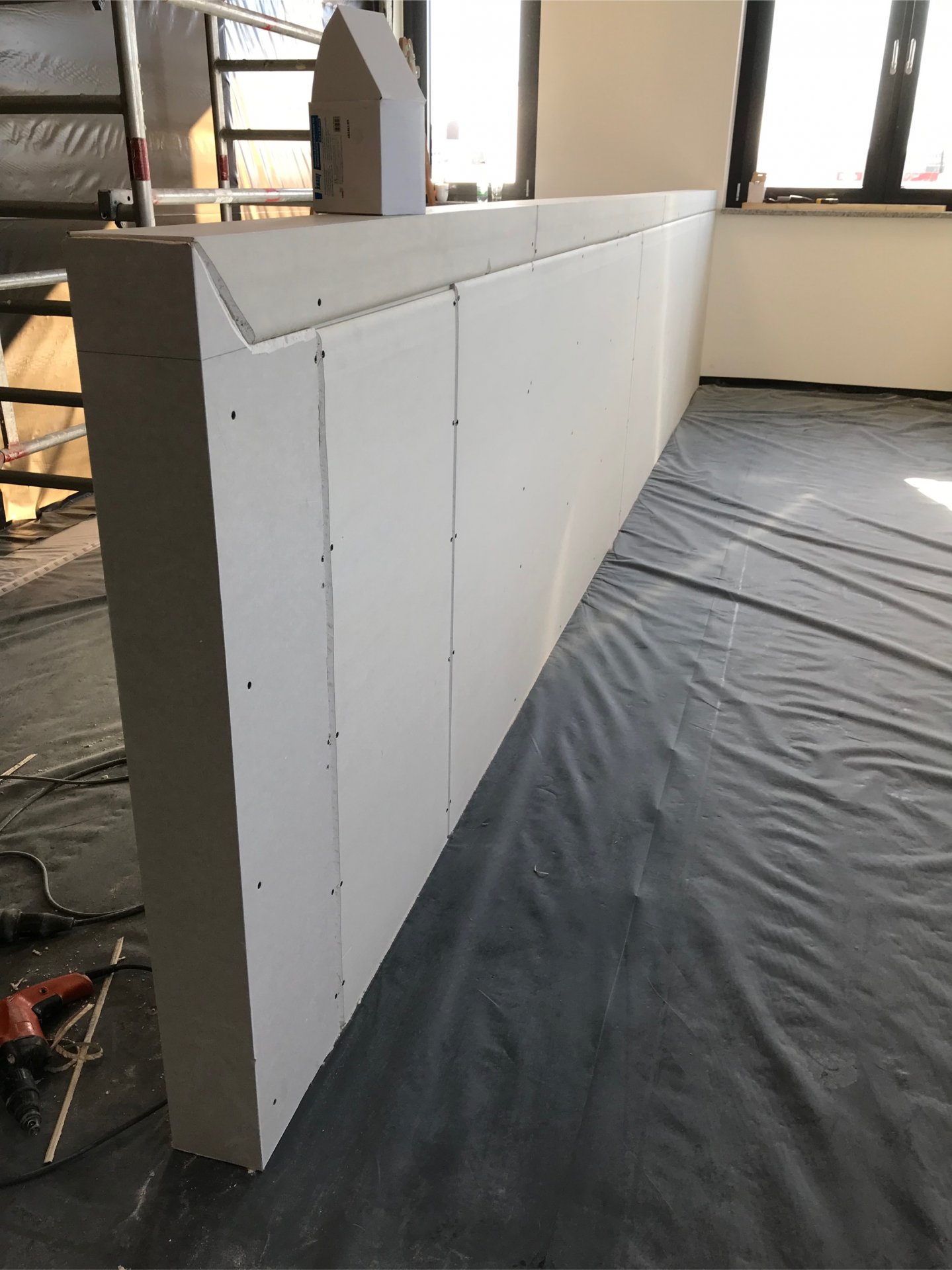

    Folgender Sachstand: Ich will eine halbhohe Trennwand zwischen Wohnzimmer und Flur haben. Die Wand soll einen Maß von 2,90m (Breite) und 90cm (Höhe) haben. Stabilisiert wird das im Boden und an einer Wand.
    Folgendes Material habe ich hierfür vorgesehen:
    1. CW Profile mit 75mm
    2. UW Profile mit 75mm
    3. Drehstiftdübel L8/80 für Stabilisierung am Boden
    4. Drehstiftdübel K6/35 für Stabiliserung an der Wand
    5. Schnellbauschrauben für Stabiliserung der Profile untereinander
    6. OSB3 Verlegeplatte mit 22mm
    7. Gipskartonplatte 12,5mm
    Plan ist, den Ständerprofil aufzustellen und an zwei Stellen (Boden und einer Wand) mit den Schrauben Nr. 3 und 4 zu befestigen. die OSB Platte würde ich dann jeweils senkrecht zuschneiden lassen und mit den Schrauben Nr. 5 an die Profile schrauben. (Muss es senkrecht sein, oder kann ich auch waagrecht machen??)
    Im Anschluss würde ich die Gipskartonplatte in senkrechter Lage verlegen und am Ende zu spachteln.
    So jetzt zu der wichtigeren Frage: Wird diese Wand stabil sein? Ich bin kein erfahrener Bauexperte oder Statiker. Diese Trennwand ist eig. nur zu optischem da und wird nicht belastet.
    Würde mich freuen, wenn ich hierzu eure Erfahrungen bekommen könnte.

    warum nicht?
    IMG_4131.jpg so z.B.

    Spielst es eine Rolle, wie ich die OSB3 Platten verlege?

    Anfrage an Radio Eriwan:
    Antwort: "Im Prinzip ja, von selbst umfallen wird sie vermutlich nicht.
    Ist damit zu rechnen, dass sich jemand daran anlehnt?"

    um die Druckpunkte besser zu verteilen, waagrecht und Nut und Feder verleimen
