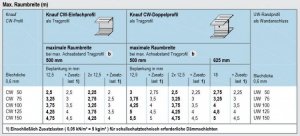

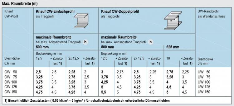

    ich plane eine Decke abzuhängen, allerdings freitragend, sprich OHNE Deckenabhänger.
    Der Raum hat die Maßen von 3,55 x 3,85
    Lt Knauf habe ich die Möglichkeit, mit doppelten CW 100 Profilen Raumlängen bis 4 m freitragend abzuhängen.
    http://www.knauf.de/bilder/detbl_wmv/freitragende_decken_d131.de_0407.pdf
    Ich vertraue aber den "einfachen" CW Profilen nicht recht und überlege das ganze in UW Profilen auszuführen.
    Was meint Ihr? Vom Preis wird sich das nichts nehmen, wenn ich die doppelte Anzahl der CW Profile nehme, komme ich in etwa auf den Einzelpreis der UA Profile, Gewicht der UA Profile auf den m liegt bei 1,7kg, 2 CW 100 Profile haben Gesamtgewicht auf den m von 1,8kg.
    Spricht was dagegen????
    Oder direkt einfache 125 bzw 150er CW Profile nehmen?
    Danke für Euren Rat.
