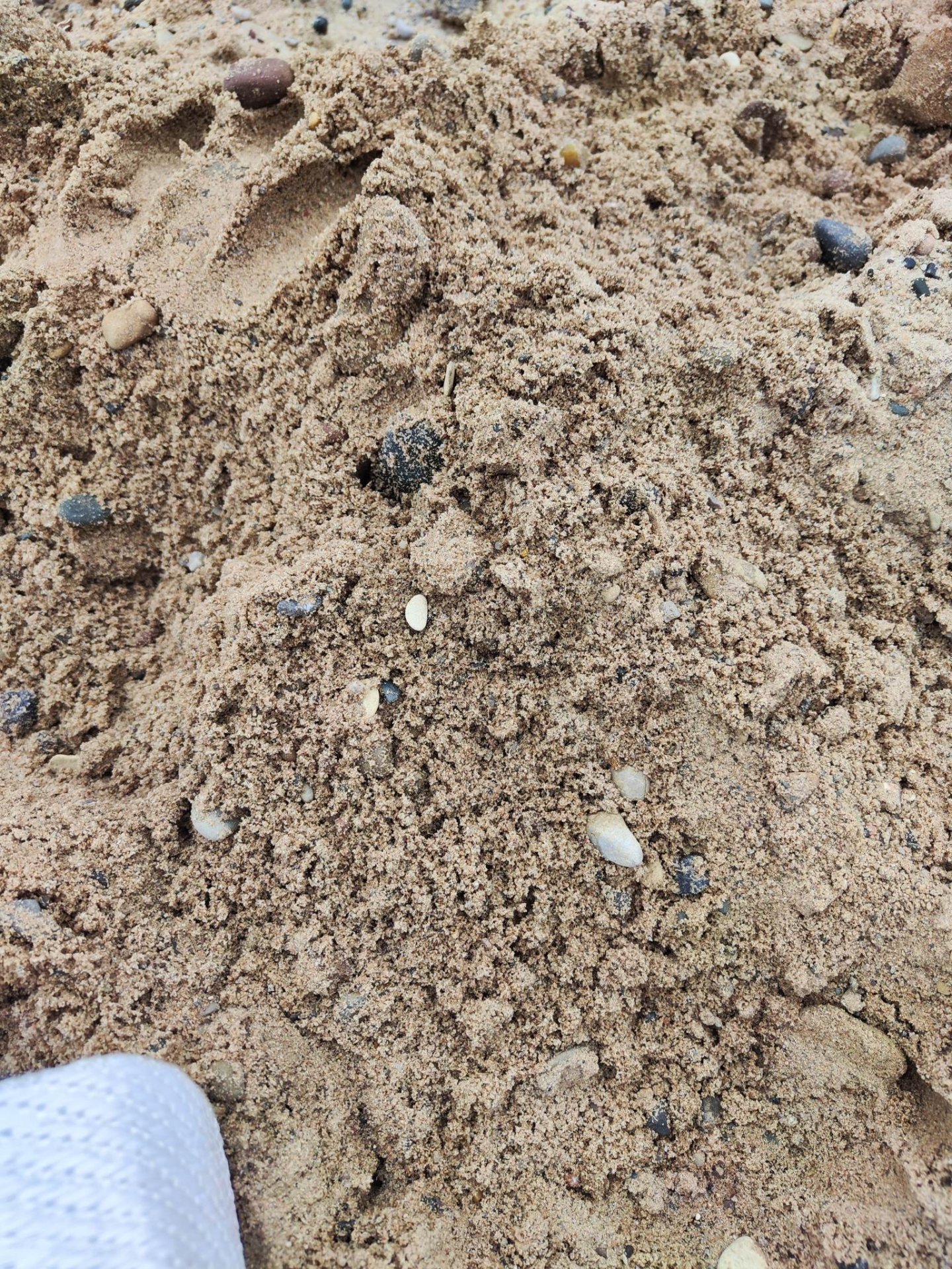

    Ich habe vor einen kleinen Weg zu pflastern und habe ca 15-20cm Erde ausgehoben.
    Nun habe ich Frostschutzschicht 0/32 bei Hornbach und Splitt bestellt.
    Beim Frostschutz ist gefühlt 50% Sand enthalten.
    Ist das so richtig , oder wurde hier falsch geliefert ? Kann mir nicht vorstellen diesen Sandgemisch gut zu verdichten um dann den Splitt draufzu geben.
    Der WEg wird nicht wirklich belaufen oder belastet. Zum schluss kommen Rechteckpflaster mit 6cm Stärke drauf. Unser Unterboden ist schwer Wasserdurchlässig.
    Könnt Ihr mir helfen ?

    Natürlich enthält FSS eine Sandkornfraktion 0/32 heißt Körnung von 0 bis 32mm.
    0,063 bis 2mm ist Sand, 2 bis 63mm Kies.
    Abhängig von deinem Untergrund wäre es eher erforderlich tiefer auszukoffern, aber es ist nur ein Weg ohne großartige Belastung, also was solls.
    Sorg für eine ausreichendes Gefälle für die Oberflächenentwässerung und achte darauf dass die Fugen voll sind. Am Anfang immer schön nachsanden und einschlämmen.
    Dann passt das schon.

    Eine entsprechende Menge an kleineren Anteilen ist wichtig, um die Zwischenräume der großen Steine auszufüllen. Den Unterschied merkst du, wenn du mal ein Grobschotternest hast, das bekommt keine Rüttelplatte vernünftig fest.
    Ich persönlich würde für solche Arbeiten eher 0/16 nehmen. Das ist einfach weniger grob, entsprechend lässt es sich besser glattziehen und mit den im Privatgebrauch üblichen kleinen Rüttelplatten verdichten. 0/32 geht auch, man muss halt auf Nester mit Grobschotter aufpassen und dort eventuell nochmal feinere Anteil dazumischen. Vor dem Verdichten gut wässern
    Was ist denn deine geplante Dicke der Tragschicht? 6cm Pflaster, 4cm Splitt lassen nur noch 5-10cm übrig. 0/32 solltest du in Schichtdicken von mindestens 10cm rütteln

    FSS besteht aus Fehlkörnung in der Sieblinie. Wenn du erkennst das ca. 50% Sand oder kleinkörniger Kies ist alles i.o..
    BEDENKE, FSS ersetzt keine Tragschich . Sie dient lediglich dazu , Wasser in den Untergrund ganz piano abzugeben.
    Ameisen haben ebenfalls leichtes Spiel um das was unten ist nach oben zu holen.

    Die Unterschicht ist mit 10cm geplant. Das wird ein Gartenweg der kaum begangen wird, also ohne Belastung. Da die FSS gefühlt aus 2/3 Sand besteht, frage ich mich wie das vernünftig gerüttelt werden soll

    Das ist Original FSS von Hornbach 0/32mm Flairstone.

    das ist doch Dreck :eek:

    Ja, das hat wenig mit einer FSS zu tun... Prüf nochmal den Lieferschein und die Bestellung, dann lass dir ein Eignungsnachweis geben.

    Bei den Bewertungen auf der Homepage wird das Problem häufiger geschildert...
    Es wird keine Sieblinie angegeben bzw. nähere Klassifizierung des Materials (gem. ZTV SoB o.ä.).
    Die Anforderung 0 bis 32 mm erfüllt es... nur der Anteil ist nicht, was man bei einem Qualitätsprodukt erwartet.
    Die Chancen sehe ich gering zu einer Rückabwicklung. Für die Qualität deines Bauvorhabens vllt doch zum Baustoffhändler des Vertrauens...

    10cm ist am untersten Ende bei der Dicke. Kann man für einen Fußweg machen, aber nachdem ich das Bild gesehen habe, frage ich mich auch was das soll.

    Nicht ganz richtig. Auch FSS ist als Tragschicht möglich und nach RStO12 zulässig.
    Aber es geht hier ja um einen Weg, der auch noch wenig begangen wird. Allerdings mit undurchlässigem Untergrund, was aus meiner Sicht für einen stärkeren Unterbau spricht.
    Wenn man Hornbach nicht dazu bringen kann die Sandkiste wieder abzuholen und das Geld rauszurücken, was ich mir schwer vorstellen kann, würde ich das Zeug als zus. Unterbau nehmen. Also 10 cm mehr ausheben, das Zeug vom Hornbach einbauen, abrütteln, dann ordentliche FSS besorgen und den weiteren Aufbau wie geplant, so dass du dann wenigstens 30cm Aufbau hast.

    Als Frostschutzschicht "rollendes Material" einzusetzen, ist nicht optimal. Gebrochenes Material ist hier viel besser und standfester
