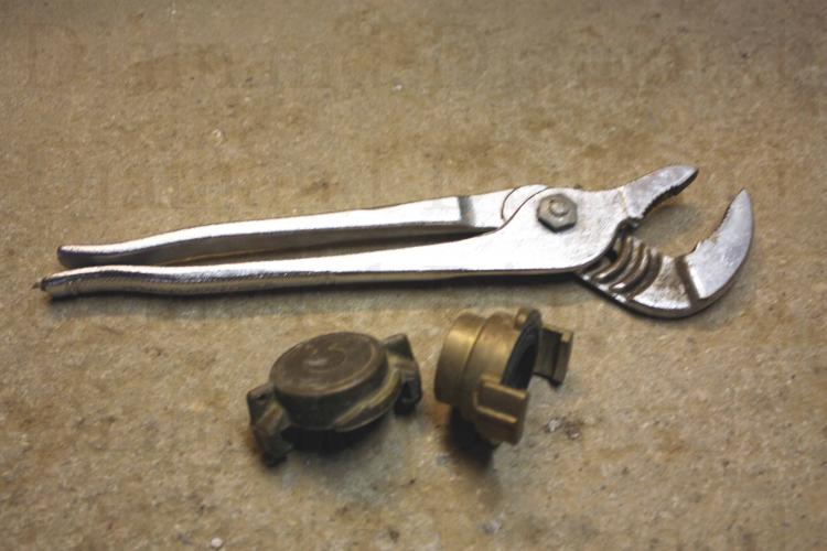

    Wie schon gesagt kenne ich so was nicht von Angesicht zu Angesicht somit muss ich ein wenig Raten. Wenn das Wasser da ausläuft wo es normalerweise auch heraus kommt könntest du dir kurzfristig damit helfen in dem diese Öffnung verschlossen wird. Hierzu eignet sich wohl recht gut eine Schnellkupplung und eine Blindkupplung. Bekommt man in jedem Baumarkt. Das einzige was du wissen musst ist wie groß der Anschluss an deinem Wasserhahn ist. Also z.B. ¾ Zoll.
    Und kaufe dir dann auch gleich noch eine Wasserpumpenzange (ca. 5€) denn wenn an der Blindkupplung entsprechender Wasserdruck vorhanden ist bekommt man diesen nur schwer wenn überhaupt gelöst. Dann nimm die Zange und löse die Schnellkupplung vom Wasserhahn und baue somit den Druck ab.
    Habe mal schnell ein Bild von solchen Teilen gemacht.

    Schlechter Rat (oder nur bis der Installateur kommt):
    Damit steht das Wasser bis in den frostberührten Bereich und der Vorteil der frostsicheren Außenzapfstelle ist dahin.
    Lass Dir einen Frosti eines bekannten deutschen Herstellers mit K einbauen und Du hast viele Jahre Freude daran.
    Die meisten Außenhähne gehen übrigens kaputt, weil die Nutzer wie die Irren zudrehen und nicht berücksichtigen, dass nach dem Abstellen, je nach Wandstärke, noch bis zu einem Viertel Liter rauslaufen muss, damit der Hahn leer ist.
    Das Ventil selbst sitzt ja innen.

    Ich glaube das ich etwas missverstanden wurde.
    So wie Lucki es schrieb scheint es etwas stärker zu laufen und ein Handwerker würde erst nach Weihnachten kommen.
    Das von mir vorgeschlagenen Verfahren sollte keine Dauerlösung darstellen sondern etwas für die Zeit bis ein Handwerker sich dessen annimmt.

    Die Abgebildete Wasserpumpenzange würde ich nicht kaufen , lieber ein paar Euro mehr ausgeben und was ordentliches bis ans Lebensende haben !
    Aber die Notlösung, solange es nicht friert ist , ist okay.

    Da hast du mit Sicherheit recht. Ich habe absichtlich etwas einfacherer abgebildet da ich mir nicht vorstellen kann das die Fragestellerin diese intensiv nutzen wird. Somit reicht etwas kostengünstiges.
