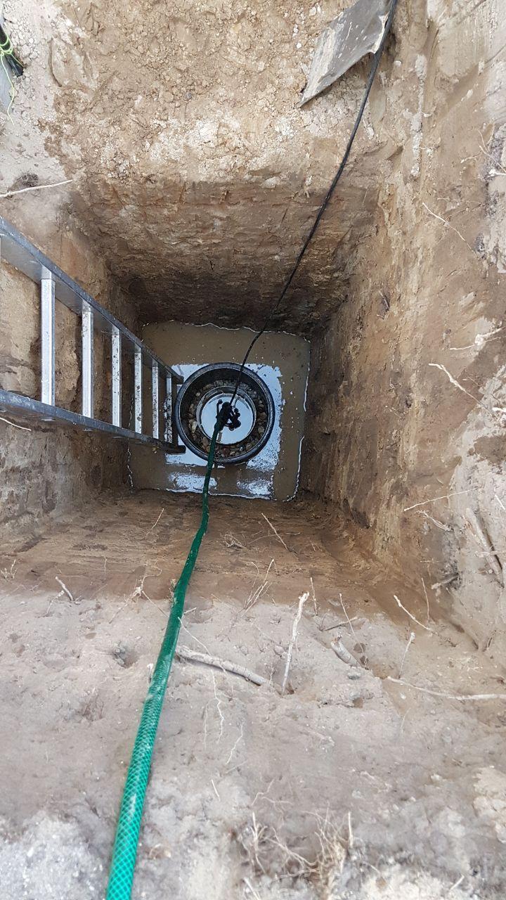

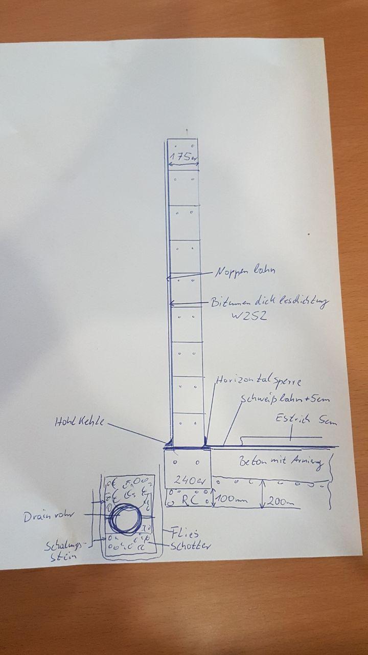

    Also ich hab mir jetzt folgenden Stand zusammengesucht. Vielleicht hat jemand zu dem einen oder anderen Punkt ein Kommentar
    Aufbau siehe Foto
    - RC ca 10cm
    - Schalungsstein 24cm breite als Fundament mit Bewehrung (25cm hoch)
    - darauf Horizontalsperre (gesandete Dachbahn) aussen bündig, innen +10cm
    - darauf den 17,5er Schalungsstein als Wand mittig oder eher innen bündig mit Bewehrung
    - Hohlkehle ausbilden Sockel/Wand. Sehr wichtig! hatte ich in meiner ersten Idee nicht bedacht
    - Wand und Hohlkehle mit Bitumendickbeschichtung min 2x spachteln
    - davor Noppenbahn
    - innen dann wie zu sehen RC und Beton als Bodenplatte mit Bewehrung
    - Darauf dann Schweissbahn flämmen und mit Horizontalsperre verbinden. Eventuell noch 5cm an der Wand hoch. Falls mal Wasser drin sein sollte.
    In eine Ecke bau ich noch nen kleinen Pumpensupf
    darauf ca. 5cm Estrich und Fliesen
    - Aussen vor und unterhalb der Bodenplatte einen Graben buddeln
    - Flies rein
    - Dann einen Schalungsstein verkehrt herum und einen richtig rum darauf. Meine Schalungssteine haben innen eine halbrunde Form. 2 aufeinander gelegt ergibt dann eine "Loch" wo das Drainagerohr dann drinn liegen würde. Das Rohr muss unterhalb der Bodenplatte liegen
    - beide Steine mit Kiesel oder Split aufgefüllt
    - Flies drumschlagen
    - auffüllen mit Kies oder ich dachte man stapelt einfach Schalungssteine bis nach oben und füllt das dann mit Kieseln als vertikale Drainage. Das habe ich mal bei einen Youtube Video gesehen

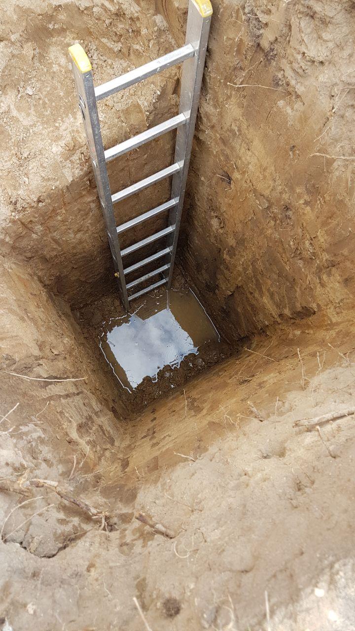

    Schichtwasser habe ich auf Höhe des Drainagerohres +/- nach jetziger Skizze.
    Ich habe Probehalber ein Loch gebaggert und dort mir einen Filter gebaut und eine Schmutzwasserpumpe reingesetzt um mal zu prüfen wie sich das mit dem Wasser verhält
    Ich pumpe ca. 400l pro Tag.
    Vielleicht mache ich den Keller auch nur 1,85 hoch deswegen.
    So hier mal 3 Bilder
