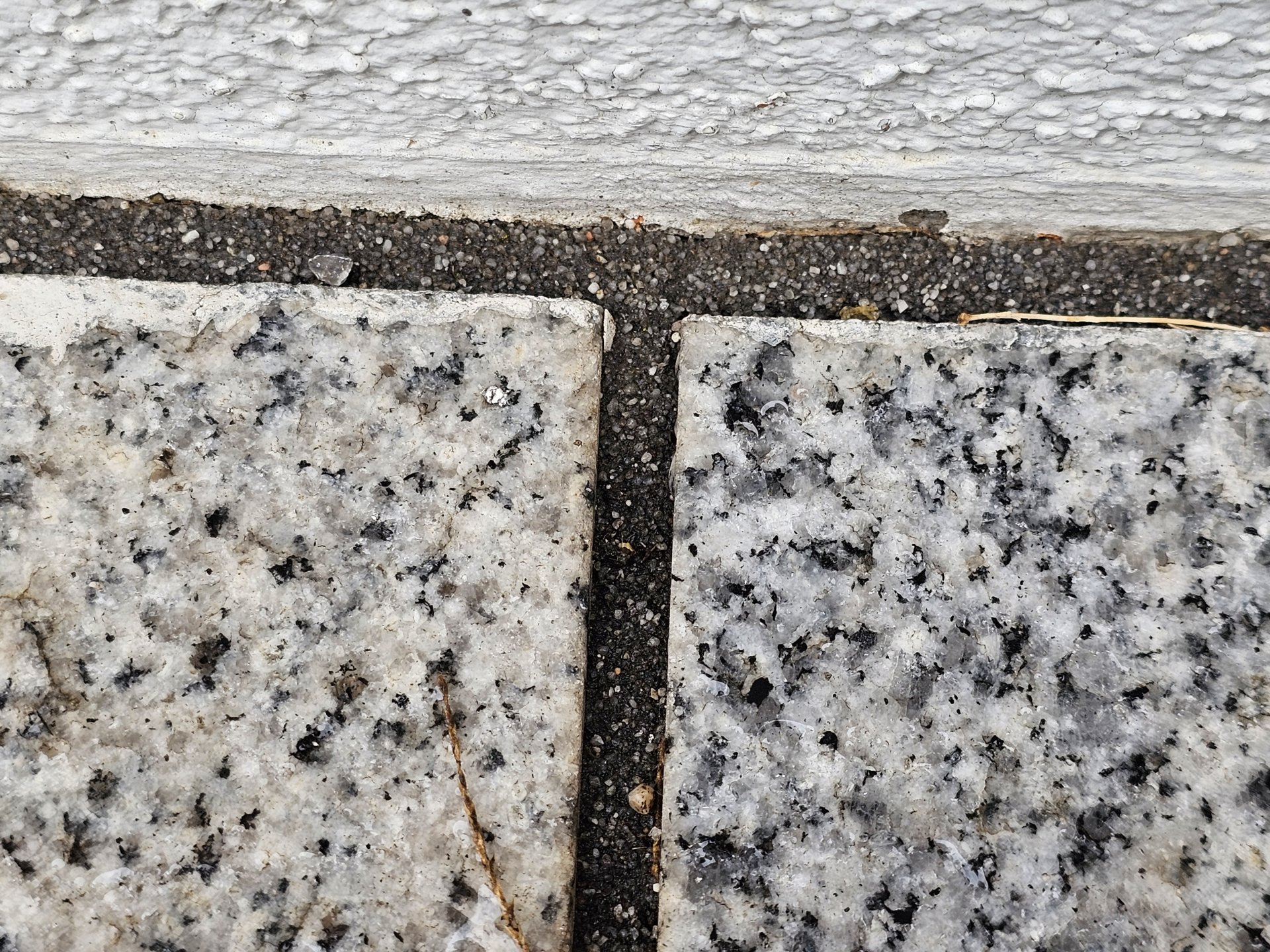

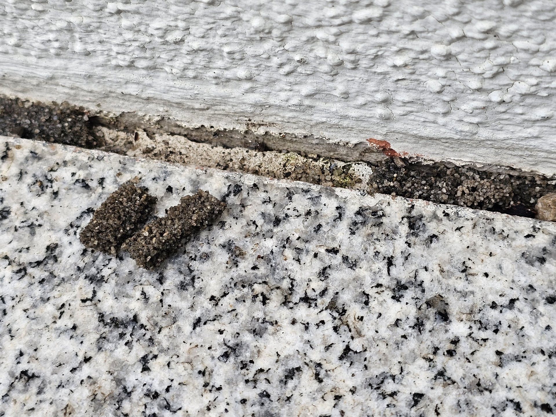

    Liebes Forum,
    die Fuge vom Gartenweg zum Haus ist an einigen Stellen kaputt (bei der Reinigung mit dem Hochdruckreiniger sind mir leider ein paar mal Stücke rausgeflogen) und sollte vermutlich erneuert werden. Dazu habe ich folgende Fragen:
    1. Wie sollte ich dabei vorgehen (Fuge ganz entfernen oder nur die defekten Stellen zwischendrin erneuern)?
    2. Welches Material sollte ich für die Fugen nehmen?
    Aus den Rechnungen des Vorbesitzers konnte ich folgendes rekonstruieren: der Weg wurde vor 20 Jahren angelegt und im Splittbett verlegt. Für die Fugen zwischen den Platten wurde vdw 805 Pflasterfugenmörtel verwendet. Für die Fuge zum Haus ist nichts separat angegeben und für mich sieht es so aus, als sei die aus demselben Material.
    Falls es beim Material verschiedene Möglichkeiten gibt, wäre es gut, wenn es einfach zu verarbeiten wäre (also lieber 1 Komponente als 2) und dem Hochdruckreiniger möglichst lange widerstehen würde.
    Ich freue mich auch über weitere Tipps und Hinweise. Falls noch Informationen fehlen, gerne einfach kurz Bescheid geben.
    Vielen Dank und beste Grüße
    Sebastian
