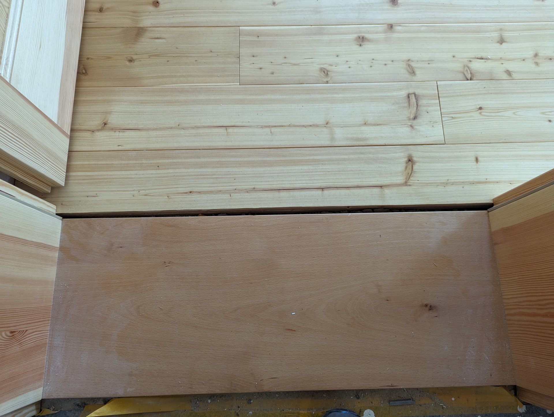

    ich hab beim Dielen Verlegen einen Fehler gemacht und jetzt eine ungleichmäßig breite Fuge (von 9mm links auf 13mm rechts) zwischen Dielen und Türschwelle. Hat jemand eine Idee wie/womit ich die füllen kann? Ich hatte gehofft, dass mit 10mm Korkstreifen machen zu können aber das funktioniert wegen der "Schiefe" natürlich nicht.
    Vielen Dank für die Hilfe!

    Farblich passendes Silikon. Ich nehme immer das von Ottoseal (Ottoseal Parkett - da gibt es ein Dutzend Farben)

    Da gibt es doch solche Aluleisten/Schwellen, die nach oben gewöblt sind. Die haben allerdings ein Profil, was man unter die Dielen schraubt. Alternativ eben ein dünnes schiefes Holz sägen und dann einkleben.

    Um sowas zu vermeiden, fängt man von da wo die Tür anfängt, weil es genug Sockelleisten gibt an der Wand, die 13mm abdecken..

    Leiste zuschneiden und einkleben. Ist ja nur eine, dauert eben etwas.

    Ich würde die Schwelle nochmal neu machen, dann auch gleich im gleichen Holz, wie die Dielen.
