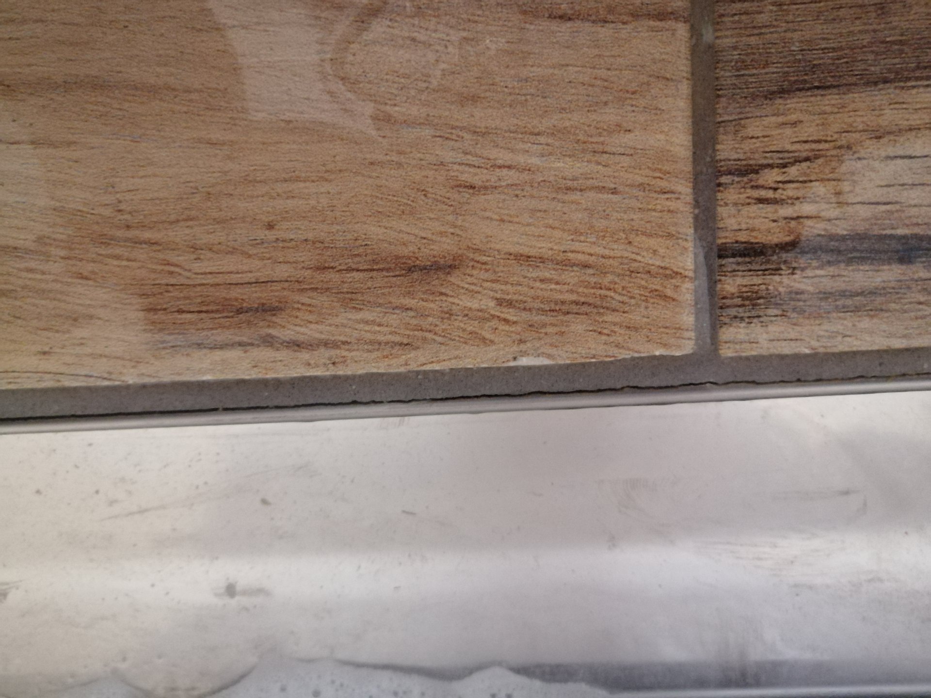

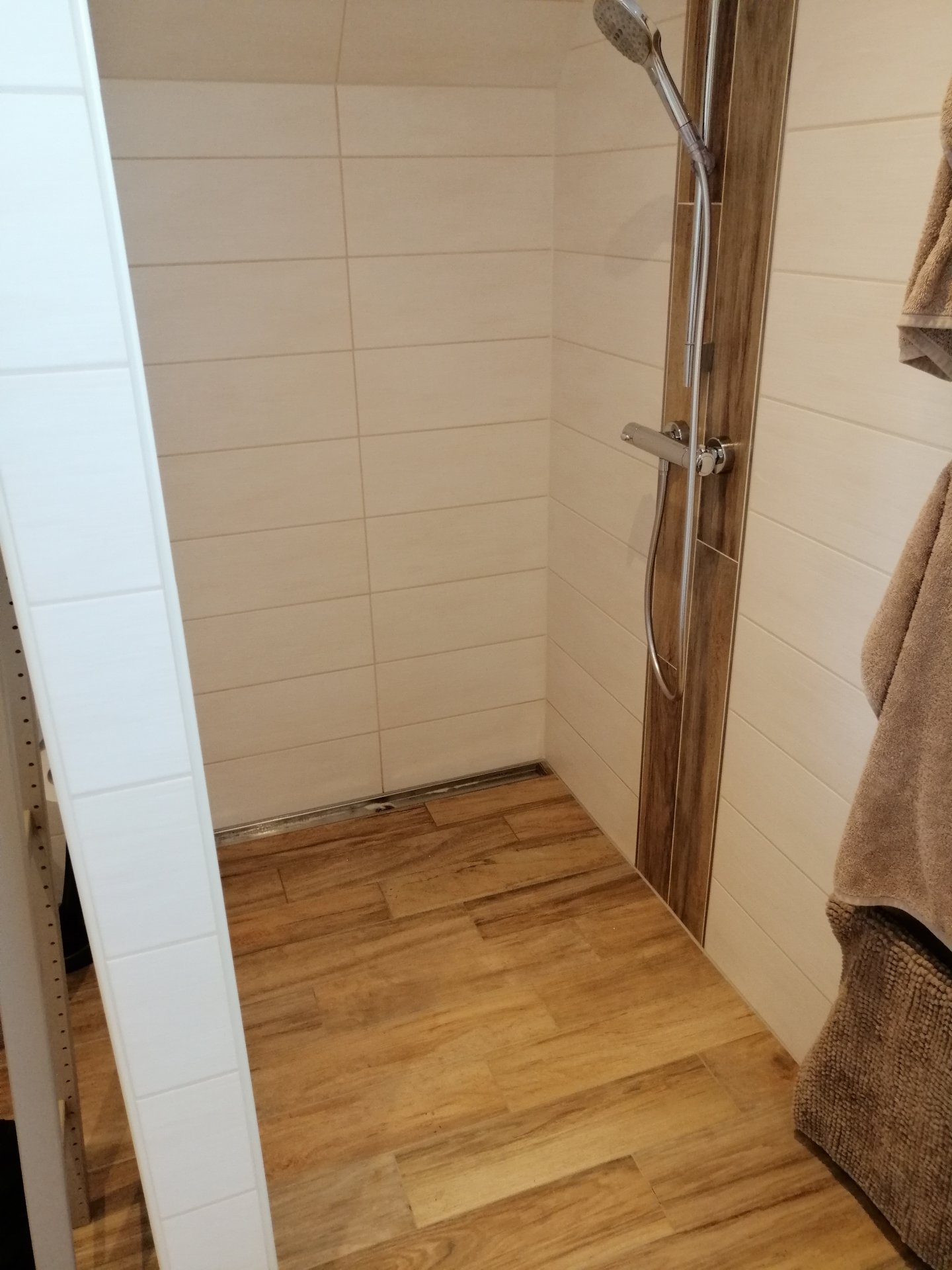

    Moin,
    im Januar 2018 wurde das Bad renoviert. In der begehbaren Dusche wurde an der Wand folgende Duschrinne eingebaut:
    Zwischen Fliesen und Rinne ist nun ein Riss in der Fuge entstanden (s. beigefügte Fotos).
    Muss ich mir deshalb sorgen machen bzw. kann ich den Fliesenleger um Nachbesserung bitten? Was kann er tun, damit nicht nach kurzer Zeit erneut ein Riss entsteht?
    Für Antworten wäre ich sehr dankbar.

    Das wird auch nicht fest verfugt, sondern da kommt ein dauerelastischer Fugstoff rein.

    Ist dafür einfacher Sanitär-Silikon ausreichend?

    Ich würde gutes nehmen und auch primern wegen dem Metall.
