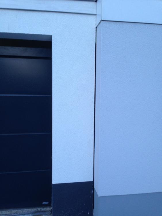

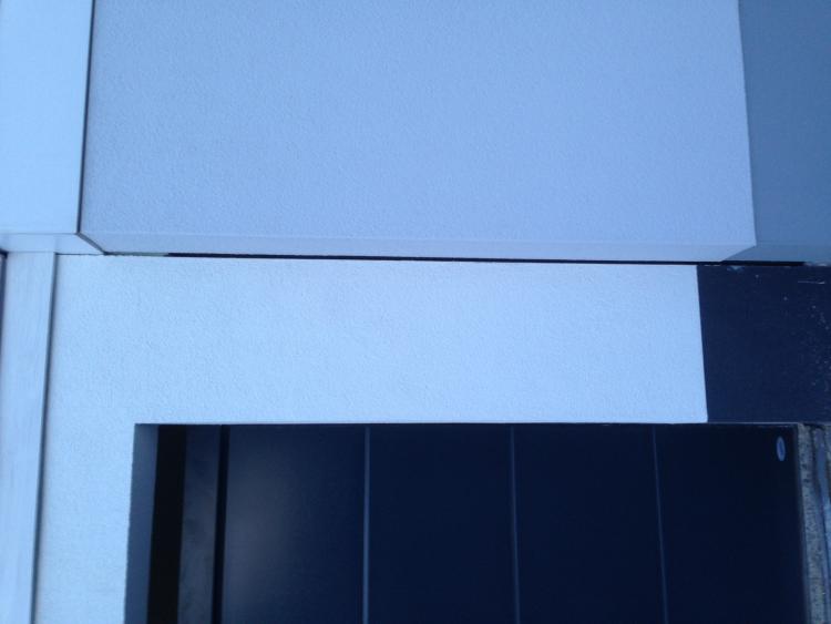

    nachdem mein neubau soweit fertig ist. Fällt mir auf das zwischen meiner Garage und der meines Nachbarn eine grosse Fuge ist durch die Wasser ins Mauerwerk zieht.
    Wie kann ich diese Fuge abdichten?
    Die Fuge ist ca. 2-3cm breit.
    Vielen Dank
      27 KB
      835
  2. #2 Gast036816, 06.03.2013
    geschlossenzelliges schaumstff-quellband. gibt es für unterschiedliche fugenbreiten im fachhandel.
