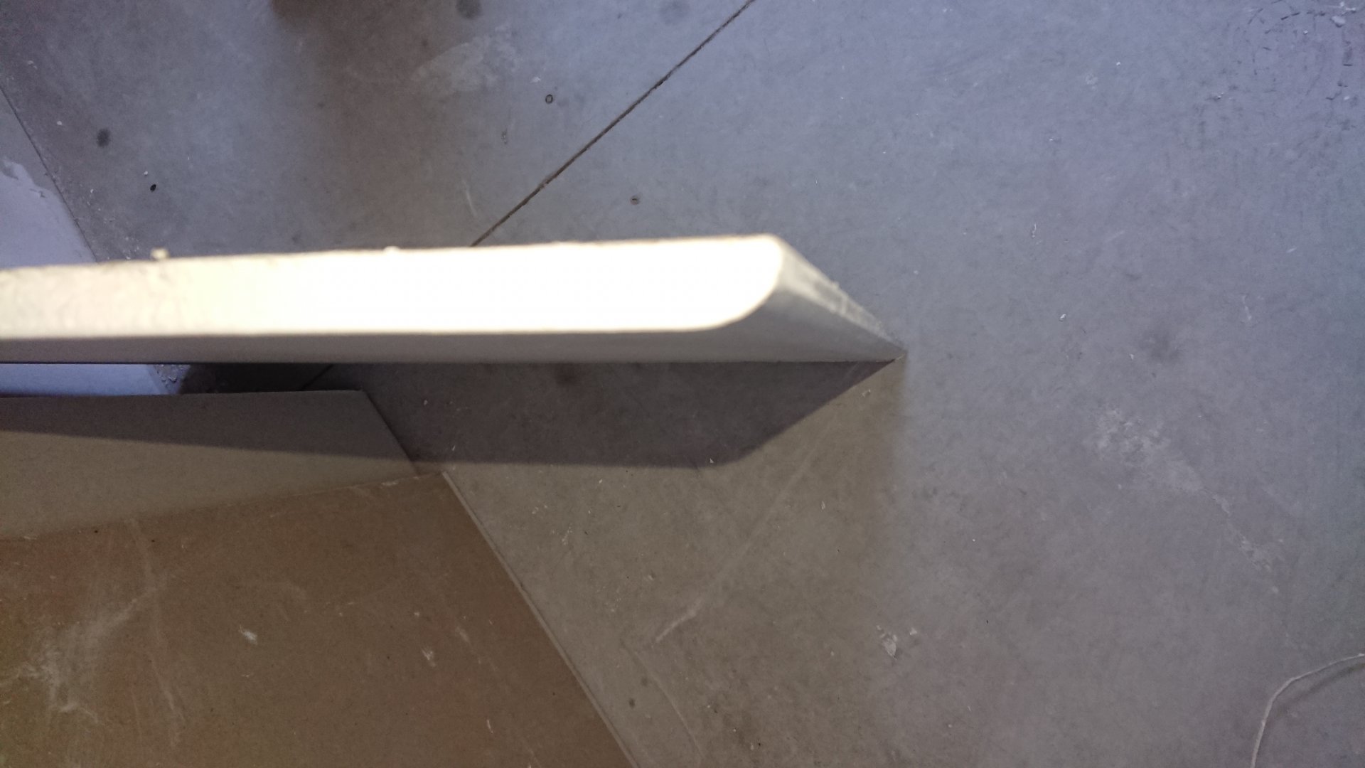

    ich habe eine Frage zu diesem Vorgang.
    Ich habe den Speicher mit Trockenbauelementen ausgebaut. Bin auch bereits dabei zu verspachteln.
    Die erste Runde ohne Band beim zweiten mal habe ich diese selbstklebende Band drüber geklebt und bin dann mit Fugenspachtel drüber. Aber irgendwie sieht man das Band immer wieder. Gibt es da einen Trick oder muss man da dicker auftragen?
    Es gibt ja Platten die an den Fugen abgeflacht sind. Diese habe ich leider nicht verbaut.
    Danke für eure Antworten

    Ja, wie soll das dann funktionieren, wenn Du einen höheren Aufbau als die Platte dann hast?
    Jetzt müsstest Du ja weitläufig abziehen.

    Ja, grundsätzlich ist das logisch. Ich hab mir da nur wenig Gedanken darüber gemacht, da in den vorhandenen Filmchen auf youtube nie was erwähnt wurde, dass man zwingend diese abgeflachten Platten nutzen muss, wenn man dieses Band einarbeiten will (muss?).
    Weitläufig abziehen müsste ich dann aus der Mitte raus?

    Jo. Hast Du Gipsfaserplatten oder Gipskarton?

    Gipskartonplatten

    zum ersten sind die selbstklebenden ein Überbleibsel aus den 90zigern (waren damals schon sch.....), die die vor dem ersten Spachtelgang aufgeklebt wurden,
    und nur bei Platten mit abgeflachter Kante (HRAK, Variokante)
    Platten ohne abgeflachte Kante sind eigentlich unüblich im Handel, woher hast du die denn?
    Stell doch mal ein Bild ein, dann kann man evtl. eher was sagen

    Die Platten sind aus dem Baumarkt.
    Sind, glaube ich, von Rigips.
    Ich schau morgen mal genau

    So, es sind folgende Platten
    Eine GKB Bauplatte von Knauf.
    1250x2000x12,5

    Im Baumarkt gibt es garantiert nur die mit abgeflachter Kante, kann es sein, dass du die verkehrt rum montiert hast?

    Also, so schaut die Kante aus. Und die abgerundete Seite habe ich natürlich nach vorne geschraubt.

    sorry, hat man alles schon erlebt :winken
    Glasfaserstreifen wäre besser gewesen, aber jetzt ist das Kind schon in den Brunnen gefallen, da hilft nur noch
    großflächig spachteln, notfalls sogar vollflächig

    oh man, so ein Mist. Naja dann muss ich da wohl durch...
