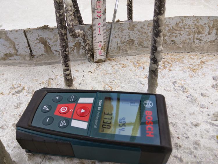

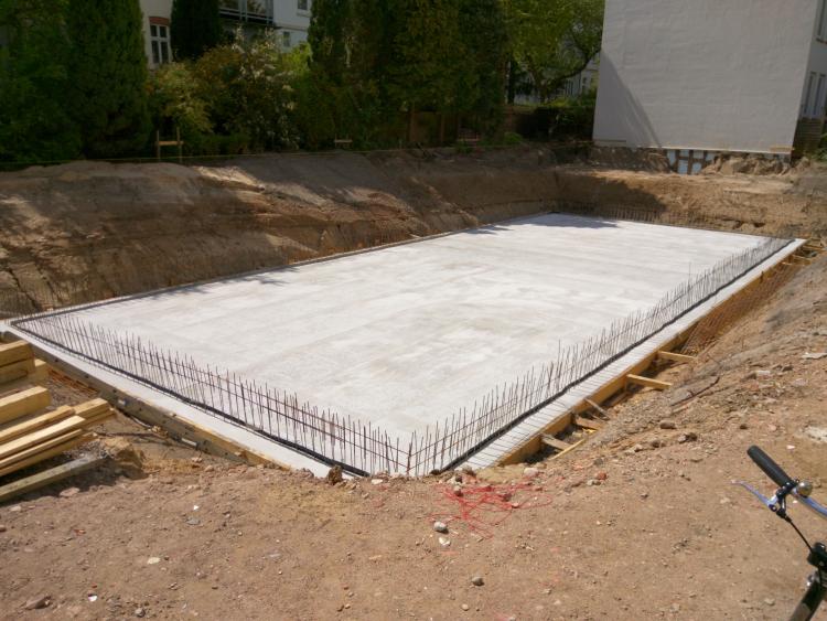

    da ist man mal eine Woche nicht da und schwups ist die Bodenplatte fertig.
    Da kann ich mir immerhin schonmal keine Sorgen machen, was in der Platte verschwunden ist. (AWG Hormone nehm :yikes )

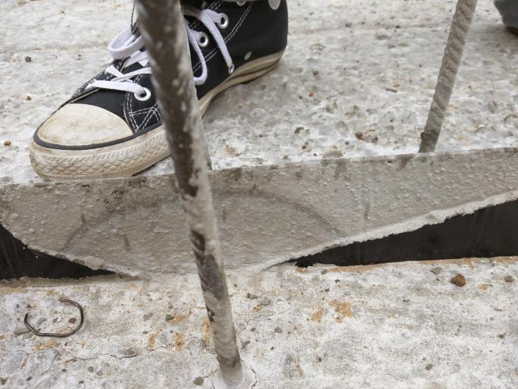

    Was allerdings sichtbar merkwürdig ist, im Leistungsverzeichnis steht "Arbeitsfugenband, 240mm bei Ausführung WU-Beton". Das was da kaum aus dem Beton rausschaut sieht für mich mehr wie ein Fugenblech aus.

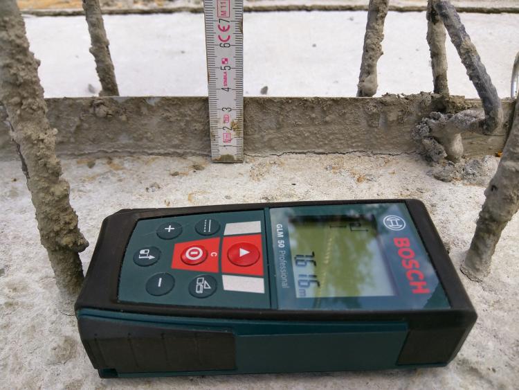

    Zudem habe ich habe das Gefühl das es zu tief einbetoniert wurde. Es guckt fast überall ca. 5,5 cm und an einer Stelle nur 3,6 cm aus dem Beton. Die Schutzfolie ist bereits komplett entfernt und die Innenseite des Bandes total verdreckt, die Aussenseite sieht allerdings relativ sauber aus und scheint bitumiert zu sein.

    viel spass - und wie die "bewehrung" aussieht, möchte ich
    überhaupt gar nie nicht wissen.

    vielleicht hast du auch nur ein 80 - 100 mm hohes blech!
    dein bauleiter sollte auf jeden fall eine mängelanzeige an den rohbauunternehmer vorbereiten, die du dem unternehmer alls schreibebrief nachweislich zustellen solltest und den unternehmer dazu aufforderst den mangel bis kommenden freitag zu beseitigen. das schreiben sollte morgen noch raus, vorab per mail, fax o. dgl.

    Ich gehe davon aus, dass das Blech nicht so hoch ist wie es im Leistungsverzeichnis steht.
    Ein 240 mm hohes Fugenband nur 36 mm aus einer 250 mm Bodenplatte hervorstehen zu lassen?! Da frage ich mich wo da noch Bewehrung sein soll.

    Ich würde direkt mal die erkennbare Rissbildung über 0,2mm und die erkennbar fragliche/ nicht vorhandene Nachbehandlung ansprechen.

    So mein Bauleiter hat eine Baumängelrüge an den Rohbauer geschickt. Das verbaute Fugenblech ist 120 mm breit und für die Verwendung zugelassen es muss allerdings mindestens 60 mm in die Wand eingebunden sein. Dies sei wohl an 3 Stellen nicht gegeben. Zudem ist das Fugenblech an mehreren Stellen verunreinigt. Auch hier soll nachgebessert werden.
    Sicherlich muss man dem AN Zeit geben die Mängel zu beseitigen aber ich mache mir bereits sorgen um das Wie?
    Wie reinigt man fachgerecht die Bitumenseite des Fugenbands, ist das überhaupt möglich? Wie legt man es 5 mm wieder frei?

    Merkwürdig. Ein Fugenband mit 120 mm Breite, welches mindestens 60mm einbinden muss. Wenn es denn nun 61 mm in die Wand einbindet...was ist dann mit der Einbindung in die Bopla? Die ist dann < 60mm.
    Genaues Reparaturprozedere einreichen lassen; und/ oder einen Verpreßschlauch als Sanierungsmaßnahme fordern; natürlich auf Kosten der Firma.
    Dies aber mit dem Archi besprechen.

    Die Zulassung für das Fugenband liegt mir vor. Ich will hier nur keine Produkte nennen. Das Fugenband muss mindestens 30 mm und darf maximal 60 mm in die Bodenplatte eingebunden werden ergo besteht ein Mangel wenn weniger als 60 mm aus der Bodenplatte hervorstehen.
    Es handelt sich um ein verzinktes Blech mit "Einseitiger, vollflächige Spezial-Bitumenbeschichtung".

    Es wird aber schwer sein das nachträglich auszubessern wenn das Fugenblech nun weniger als 60mm Enbindung in die Wände hat.
    Die Firma wird sich dann rausreden, dass das nun dennoch weiterhin wasserdicht ist; halt nicht mehr bis x bar, sondern etwas weniger....aber, dass das kein Problem sei, da der Druck ja nicht so hoch ist.
    Wie geraten; sprich mit Deinem Archi mal über Verpreßschläuche. Das würde ich als Sanierung anerkennen; fachgerechte Ausführung durch Fachfirma vorausgesetzt.
