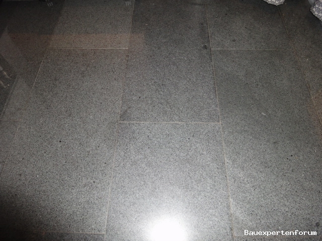

    wir wollen in unserer Küche 2-3 Bodenfliesen bzw. Granitfliesen 60x30cm austauschen (lassen).
    Das Auswechseln einzelner Fliesen mit Fugen ist ja rel. problemlos möglich aber geht das auch bei fugenlos verlegten Fliesen???
    Anbei mal ein Foto
    Vielen Dank für euren Rat!

    ich kann mir vorstellen, dass bis zur austauschfliese die reihe raus muss. das problem wird das freischneiden sein oder beim rausbrechen nachbarfliesen eine macke bekommen. dann müssen die auch raus. wenn es dann so weiter geht tauschst du den ganzen küchenbelag, dann mach aber fugen rein.

    Der Grund ist, dass die Fliesen Flecken aufweisen, verursacht durch einen Türstopper mit Gummiunterseite :(
    Ich habe schon versucht, diese mit Lithofin Oil-Ex zu entfernen, jedoch ohne Erfolg.
    Jetzt wo ein neue, hochwertige Küche ansteht möchte ich natürlich keinen versifften Boden drin haben.
    Dabei ist der Boden gerade erst 6 Jahre alt und ist sonst noch völlig i.O. :mauer

    So, alles oder nichts habe ich heute gedacht :D
    Also Hammer und Meißel in die Hand und los ging's :hammer:
    Und Überraschung:
    Die Fliesen waren mir Flexkleber geklebt und liessen sich ganz einfach AM STÜCK lösen und raushebeln :bierchen:
    Den restlichen Kleber habe ich einfach auf dem Estrich gelassen und die neuen Fliesen mit ordentlich Silikon eingeklebt :D
    War ne Sache von ca. 45 Minuten dann war alles erledigt.
    Manchmal muss man einfach Glück haben :28:
