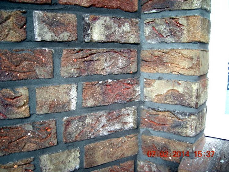

    Bin gerade ein gestresster Bauherr.
    Mir wurde ein Fuger von meinem Maurer empfohlen und den haben wir auch den Auftrag erteilt.
    Bei dem ersten Gespräch hat er uns die Farbtöne etc. vorgestellt. Er könne jeden Farbton mischen, da er dafür Maschinen hat die immer die gleiche Menge Wasser und Fugenmörtel zusammen mischt.
    Wir wollten dann aber eine Fertigmischung damit wir sicher gehen können keine Farbunterschiede zu bekommen. Darauf hat er gesagt das ist kein Problem. Wir haben uns für die Farbe Anthrazit entschieden.
    Er hat auch gesagt, das der Fertigmörtel nicht mit irgendwas gemischt wird.
    Als er dann die Klinker etc. mit normalem Hochdruckreiniger ohne chemische Zusätze gereinigt hat ist er angefangen zu verfugen.
    Wir haben uns abends immer gewundert warum er feinen Sand in Maurerkübel stehen hat.
    Auf Nachfrage wurde mir gesagt, das sonst die Mischung zu Fett werde und das üblich wäre (Vorbeugung Rissbildung). Auch da habe ich mir noch nichts bei gedacht. Mischungsverhältnis war 2 Säcke Mörtel mit ein 10KG Eimer Sand. Wasser wurde per Augenmaß zugeführt und nur das mischen/umrühren erfolgte durch eine Maschine.
    Eingeplant waren ca. 70 Säcke Fertigmörtel für 466qm. Gebraucht hat er nachher aber deutlich weniger. Dort ist er mir mit dem Preis entgegen gekommen und wir haben uns geeinigt.

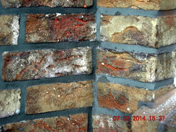

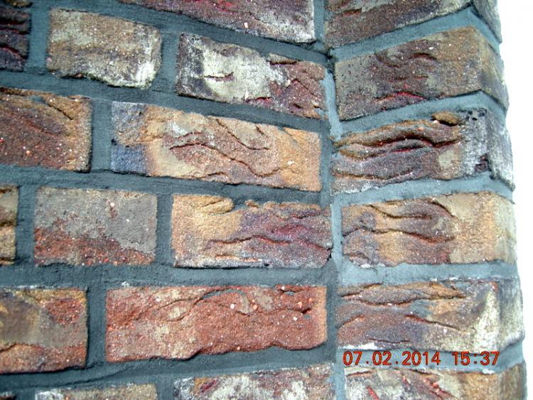

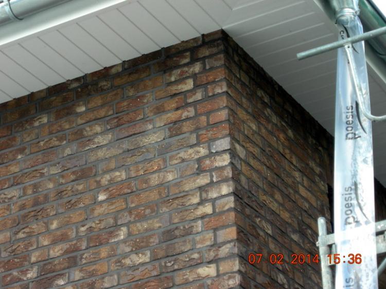

    Heute (2 Wochen nach verfugen)habe ich deutlich unterschiedliche Farbtöne erkennen können. Feuchtigkeit von außen kann es nicht sein. Es hat weder geregnet noch hat einer auf dem Bau Wasser gebraucht. Ob es von vornherein war kann ich nicht sagen. Bin öfter mal für paar Wochen beruflich unterwegs.
    Woran kann das liegen? Unterschiedliche Mischungen mit Sand? Verwunderlich ist es das es immer krass bei den Ecken/Übergängen auffällt.
    Was kann ich unternehmen damit er ausbessert? Wie müsste er ausbessern? Müssen die Fugen wieder komplett rausgeflext werden?
    Die dunklere Fuge passt zu dem Muster aus dem Baumarkt.

    Update:
    Habe mit dem Fuger gesprochen und er wollte mir erklären das würde an der unterschiedliche Fugentiefe liegen. Dadurch würden die tieferen Fugen erst später nachhellen. Das kann ich mir nicht vorstellen.
    Habe einen Ortsbegehungstermin mit ihm vereinbart. Sollten man sich für so einen Termin Zeugen hinzu ziehen?

    Ihr habt ein echt schönes Verblendmauerwerk. Ich würde mal ein wenig abwarten wie sich die Fuge entwickelt.
    Als wir vor 2 Jahren unser Verblendmauerwerk bekommen haben, hatten wir auch ein paar Dinge welche uns am Anfang nicht so gefallen haben. Der Maurer meinte, Thomas warte mal ein wenig ab das fällt euch später nicht mehr auf..... und was soll ich sagen..... alles tutti.
    Wie gesagt, ihr habt echt schöne Steine ;-)

    wann hatte er angefangen? vor 2 wochen wurde er fertig! ratsam ist, die nächsten 2 wochen noch abzuwarten, dass die letzten fugen auch 4 wochen alt sind und die farbunterschiede noch einmal bewerten.
    das beimischen von zusätzlichem sand würde ich beim mörtelhersteller hinterfragen.

    Ich bin der Meinung, das es deutlich besser gemachte Fugen gibt, als das, was da auf den Bildern zu sehen ist.
    Das hätte eine gute Fugenkolonne viel schöner hinbekommen.
    Und die Mär vom Nachdunkeln oder Nachhellen von diversen Baustoffen(gern Anstriche, Mörtel, Pflaster, Klinker, Schnittkanten von Dachziegeln ja sogar Stahlträger) ...nun ja, die erzählt man unwissenden Bauherrn etc. gern mal vor Ort auf der Baustelle.
    Ich kann dazu nur sagen, in den seltensten Fällen verändern sich solche Sachen irgendwie noch so, wie es behauptet wird.
    Und die gezeigten Fugen sind schon sehr unterschiedlich, ich glaube nicht, dass sich diese noch groß farblich angleichen.
