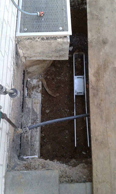

    ich baue ein Carport direkt am Haus. Da ich ein Fertighaus habe konnte dies nicht an der Hauswand befestigt werden sondern musste auf eigene Beine gestellt werden.
    Mein Haus ist unterkellert und hat eine 16 cm Perimeterdämmung um den Keller. Diese musste an den Stellen wo die Fundamente hinkommen nun weggeschnitten werden.
    Müssen die Fundamente nun neu eingedämmt werden und wenn ja wie ? Reicht eine Dämmung rumherum oder muss auch von unten bzw. von oben gedämmt werden ?
    Oder komme ich komplett ohne Dämmung aus da dort ja jetzt dick Beton hinkommt ?
    Ein Bild mal anbei.
    Gruss
    Holger

    wer kommt auf die idee, vorh. perimeterdämmung (und
    vielleicht auch teile der abdichtung?) zu entfernen?
    das war der falsche weg und der führt auch nicht mit
    egal wieviel frickelei zum ziel.

    Super. Jetzt bin ich auch nicht schlauer. Die Carportstützen sollten nunmal direkt an die Hauswand und da ist die Dämmung nun mal im Weg. Wie hätte ich das denn sonst lösen sollen ? Das in dem Loch ist kein Anker, sondern ein H-Träger für das Carport. Der ist übrigens von der Firma die das Carport herstellt.
    Also wie Dämme ich nun richtig ?

    Laut Statik kommt der H-Träger nicht in die Mitte des Fundamentes, sondern an den Rand. Es sind 2 cm Beton hinter dem H-Träger zum Haus, da der H-Träger 10 cm Dick ist und der Pfosten 14 cm. Eisen ist da nicht von nöten. Steht alles in der Statik.
    Das ist auch keine schwarze Wanne sondern eine weisse, welche aber zur Sicherheit nochmal komplett mit Bitum eingeschmiert wurde. Diese Schicht ist auch weiter vorhanden.
    Hast Du denn auch eine Idee zu dem Dämmproblem oder kann man die "kleine" Stelle vernachlässigen ?

    halte ich für unglaubwürdig , 2cm sind mit beton nahezu nicht verdichtbar
    ausserdem hast du mit deiner aktion den kellerbauer aus der haftung entlassen .....

    Da hast aber ne schöne Kältebrücke geschaffen. Hier kannst du im Keller, an der Stelle wo die Fundamente sind, wahrscheinlich dem Schimmel beim wachsen zusehen :shades
    Da hättest du dir die Weißewanne sparen können.
    Dann bezweifle ich das das ne weise Wanne ist. Von daher war es wahrscheinlich sogar besser nochmal Bitumen drauf zu schmieren :irre

    Von der Dämmung mal abgesehen: Wenn jemand berechnet hat, dass die Carportfundamente auf der Perimeterdämmung stehen, dann war das kein Statiker!

    Bin ich der einzige der sich wundert das die Perimeterdämmung im Gegensatz zur Fassade "vorspringt"? Ich wollte meinen Keller damals dicker dämmen und da wurde mir sehr explizit davon abgeraten das so auszuführen.

    Und die Fundamente auf dem aufgefüllten Arbeitsraum sollen dauerhaft dort bleiben? Üblicherweise wird tragfähigen Baugrund gegründet.
    Der Statiker war mit Sicherheit nie vor Ort und wurde nur mit den Daten des Carports versorgt und nicht mit der Gesamtsituation. Schlimm genug, daß er sich zu einer Berechnung hat hinreisen lassen.
