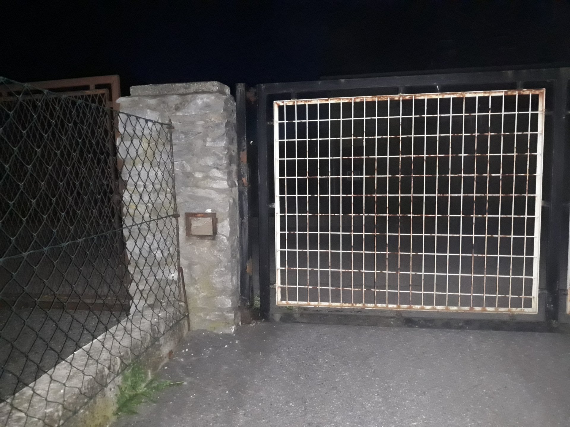

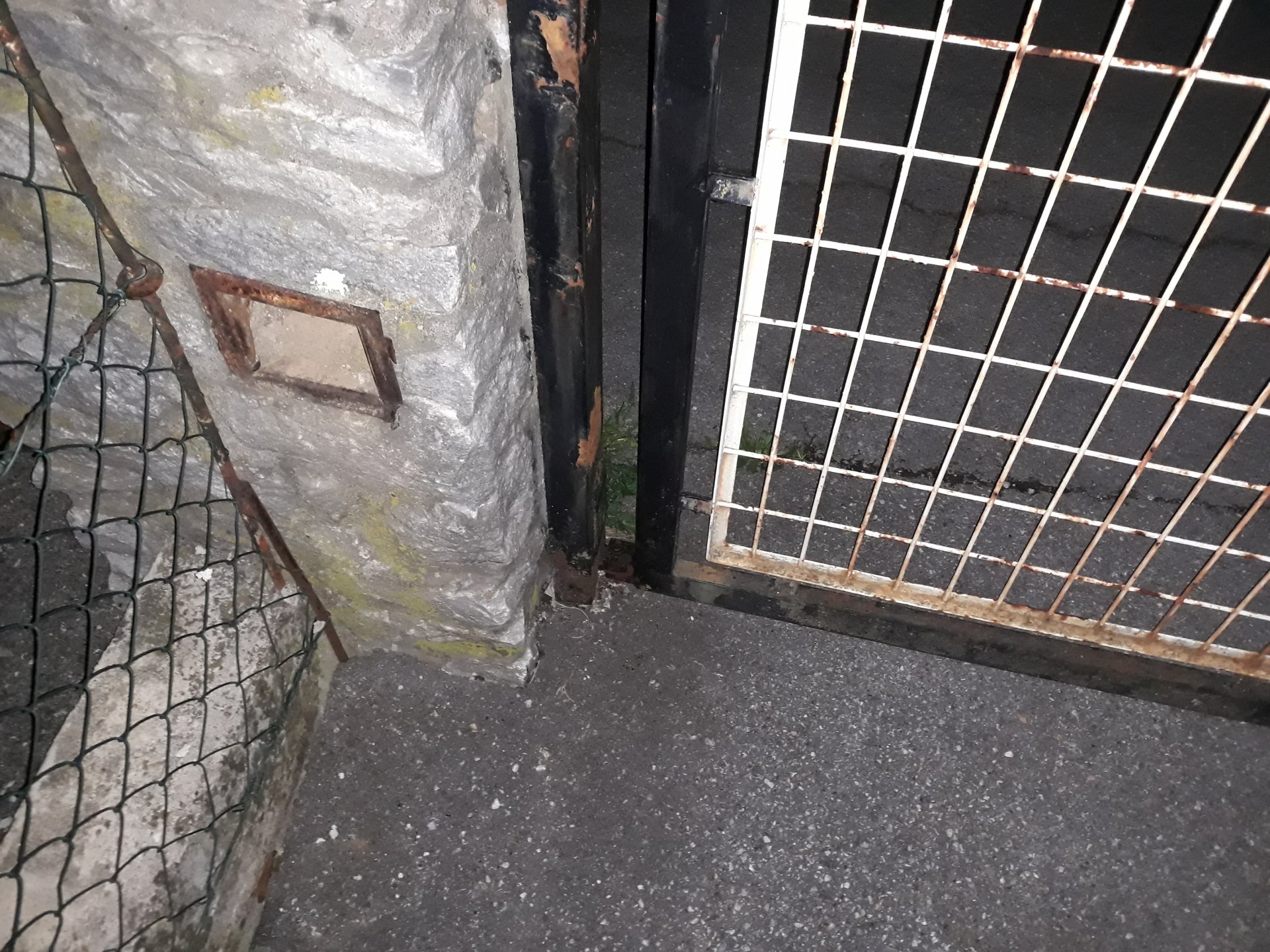

    Ich möchte das bestehende dort durch ein neus Einfahrtstor ersetzen.
    Es ist geplant ein 2-Flügel Drehttor mit Stahlsäulen zu machen.
    Die Säulen müssen ja mittig auf dem Fundamten einbetoniert werden.
    Auf den Fotos seht ihr das alte Tor, und die neue Säule soll genauso nahe neben der Steinsäule sein wie die alte. Dafür müsste ich theoretisch das Fundament bis zu hälfte unter die Steinsäule machen. Doch ist dies überhaupt möglich? Oder übersehe ich da etwas?
    Und an der Steinsäule kann ich das Tor nicht befässtigen das diese einen schönen Sprung auf der Vorderseite schon hat, und die Nachbarn diese nicht ersetzen wollen.
    Danke für euere Ratschläge.

    mach doch das neue Tor an dem vorhandenen Pfosten fest,

    erst mal aufbuddeln und schauen wie groß das alte Fundament ist.
    Dann prüfen ob der neue Pfosten darauf schon zu realisieren ist.
    Falls nein, das alte Fundament mit Steckeisen erweitern und vergrößern.
    Nun hast du ein altes und neues Fundament in einem und gründest
    deinen neuen Stahlpfosten darauf.
    Vermutlich wird aber das alte Fundament nur so groß sein wie der alte Pfeiler.
    Vielleicht sogar noch ein bischen kleiner.
    Je nach Pfostengeometrie des neuen Pfosten wirst du dann z.B. etwas anschweissen müssen
    um den neuen Pfosten in das neue Fundament zu gründen.
    Hier hilft nur nachschauen was gegeben ist und dann reagieren.

    Das dürfte eine schlechte Idee sein, da die alten Pfosten U-Träger sind. Welche zwar in der Erde sind aber auch an den Steinsäulen befestigt sind. Und seit die Steinsäulen gebrochen sind. Sind die U-Träger nachgesackt und das Tor lässt sich teilweiße mit viel Kraft nur öffnen.
    Habe ich das richtig verstanden, ich könnte den neuen Pfosten ganz nahe an die Steinsäule setzen. Nur ich muss dann an den Pfosten welche Baustahlstangen anschweißen welche dann in die Mitte / in das neue Fundament greifen.
