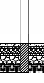

    Ich muss 6 Punktfundamente für einen Carport gießen. Tiefe 80-90cm, 35cmx35cm.
    6 Balken von 14cmx14cm werden später draufstehen.
    Würdet ihr in die Fundamente noch Bewehrung (Stangen senkrecht) reinwerfen oder braucht man die gar nicht?

    Wer hat entschieden wie groß die Fundamente werden? Er darf such entscheiden ob die bewehrt werden müssen?

    Der Carport-Planer, aber ob bewehrt werden muss, steht leider nicht drin.

    Ich gehe davon aus das es nicht bewehrt werden muss. Können Sie den ausschnitt der Fundamentangaben einstellen?

    Reicht das?

    Und wie sollen die später dann mal da drauf befestigt werden?

    Mit klassischen Pfostenträgern. Es gibt welche, die sind etwas besser und zwar die BB Stanz.
