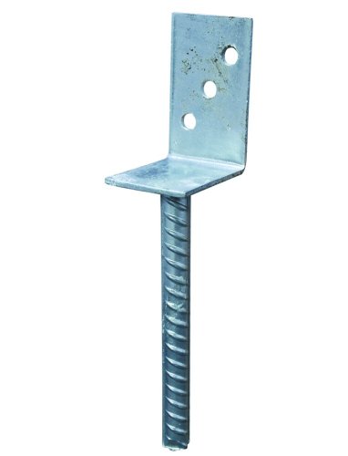

    Hallo, nachdem unser Erdwall bis zu einer Höhe von 1,2m abgetragen und mit Pflanzringen stabilisiert wurde steht das Fundament für unser Gartenhaus an.
    Wir haben ein 3 x 4,5m Gartenhaus mit Holzboden und 28mm starker Wandverschalung. Der Hersteller liefert imprägnierte Kanthölzer a 45x45mm mit als Untergestell.
    Unser Boden ist schwarzer Boden und ist seit dem Auffüllen vor zwei Jahren ein wenig abgesackt im Garten. Sonst ist der Boden aber gewachsen und gesetzt. Aufgefüllt wurden ca. 30cm.
    Für das Fundament des Gartenhauses habe ich mir überlegt Punktfundamente (Durchmesser 20cm ,Tiefe 80cm) zu erstellen und mittels L-Winkeln die Kanthölzer mit den Fundamenten zu verbinden. Ich bin mir nur unsicher wie viele Fundamente sinnvoll sind und welcher Abstand erforderlich.
    Habt ihr sonst andere Ideen? Nur Gehwegplatte kommt mit zu wenig vor.
    Ich dachte an den Ecken und umlaufend Fundamente sowie dann jeweils die Kanthlzer für den Fußboden, diese sind im Plan nicht eingezeichnet. Der Fundamentplan ist im Anhang.
    http://www.bilder-upload.eu/show.php?file=847d4d-1474245747.jpg
    Über Ideen würde ich mich freuen.

    Mein Gartenhaus steht sei 10 Jahren ganz wunderbar auf einer Fläche aus Gewegplatten, die ich natürlich auf 25cm Schotter gelegt habe.

    Ich fande die Punktfundamente von der Idee eigentlich einfacher. Ich würde den Geerüst-Rahmen für das Haus zusammen bauen und dann passend hinlegen. Dann die Stellen für die Fundamente markieren und Löcher bohren.
    Dann die L-Winkel am Rahmen verschrauben und das ganzue ausrichten. Anschließend Beton in die einzelnen Löcher und aushärten lassen.
    Müsste doch so funktionieren, oder?
    Bei den Gehwegplatten hätte ich ja erstmal ordentlich Boden abzutragen und zu verdichten, das würde hier entfallen?

    Ehrlich gesagt habe ich die Beschreibung mit den Winkelteilen nicht verstanden. Ich brauch immer Zeichnungen um orientiert zu sein. Und was meinst Du mit L-Winkeln, welche Höhe/Stärke? Bewehrt, oder unbewehrt?
