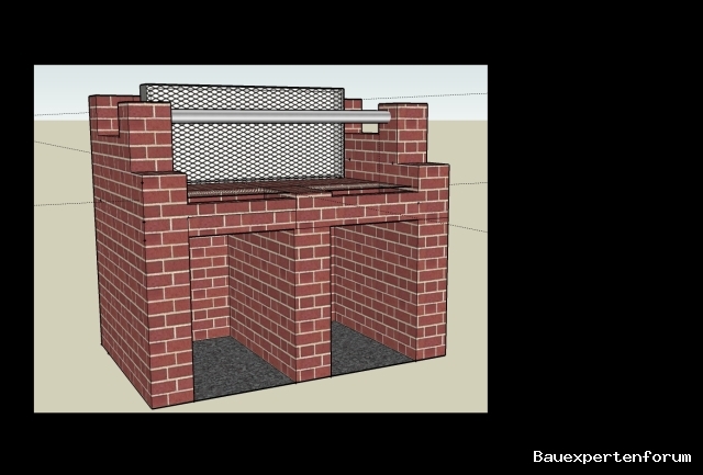

    Ich habe vor mir im Garten einen Grill mit der Grundfläche von ca. 190 x 140 zu mauern, der zudem noch mit einen Drehspieß-Vorrichtung versehen werden soll.
    Natürlich braucht so ein gewaltiges Teil ein Fundament.
    Jetzt befinden sich im Garten aber bereits die Überreste eines Gewächshauses oder ähnlichem. Sprich ich habe etwa 16 Zentimeter hohes und 19 Zentimeter dickes Rechteck aus Beton/Zement im Garten stehen, auf dem wohl irgendwann mal die Wände des Gewächshauses aufgebaut waren. Nur handelt es sich eben nicht um einen massiven Zementblock, sondern nur um die Aussenmauern, innen drin ist logischerweise Mutterboden.
    Der Garten befindet sich in einem alten, aber gut befestigten kleinen Weinberg in Südlage. Ich weiss also nicht, wie es da mit Bodenfrost und ähnlichem aussieht.
    Jetzt stellt sich die Frage, ob ich diese Fläche einfach verdichten und dann mit geeignetem Beton ausgießen kann, oder ob da große Probleme zu erwarten sind.

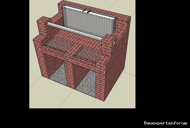

    Bilder
    hier ein entwurf, wie das ding aussehen soll.

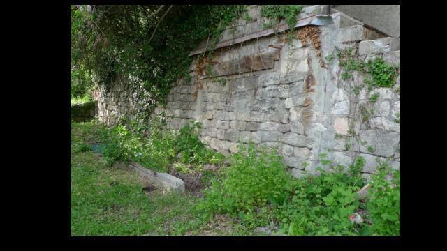

    Also mit den Spaten komm ich gerade mal 5-10 cm tief bis der Boden steinhart wird.
    Aber besser ich lad mal ein paar Fotos hoch, damit die Ausgangs Situation klar wird.
    In die bestehenden Mauer- / Streifenfundamentreste soll das neue Fundament gegossen werden.
    Tiefe ist 20 cm.

    Also links im Vordergund schein wohl ein Holzbalken zu sein??
    Ist die Mauer im Hintergrund vom gewächshaus??
    Also gundsätzlich könnte man 80 cm tiefe Fundamente ausgraben und mit Beton verfüllen. Da ist man bei uns in D auf frostfreiem Boden.
    Den Boden dazwischen etwas ausheben und ggf. eine sog. kapilarbrechedne Schicht aus Kies anlegen und eine Betonplatte darüber. Wer möchte darf sich auch noch ein Bodengutachten machen lassen. :) :)
    Notwendig ist das sicher für ein EFH ohne Keller oder eine Garage. Aber für einen Grillplatz???
    Einen Grillplatz könnte man natürlich auch als Betonplatte auf dem Boden anlegen. Dann hebt und senkt er sich eben mit dem Frost. Stört das jemand??
    Wenn man jetzt einen Teil des Platzes 80 cm tief gründet und mit den alten Mauern verbindet, diese aber nur 20 cm tief gegründet sind, bewegen sich die alten Mauern mit dem Frost, der Rest will unverändert bleiben. Ergebnis Risse.
    Macht man eine Betonplatte über die alten, nur 20 cm tief gegründeten Mauern, bewegen sich diese mit der Platte bei Fost wie das Gewächshaus früher auch. Hat das jemand gestört???
    Je mehr man betoniert, umso mehr muß irgendwann teuer abgeaut werden. Legt man Waschbetonplatten in ein Sandbett mit etwas erdfeuchtem Magerbeton, kann man später einmal alles mit dem Schubkarren entsorgen.

    Nein,
    das vorne links ist ein Teil dieser Betonmauer/Fundamentreste. Die restlichen sind wegen des Gründzeugs nicht so gut zu sehen. Die bilden ein fast geschlossenes Rechtreck (bis auf die Türe).
    Ich würde dann da halt so tief gehen wir möglich, etwas Kies rein und dann halt bis oben hin mit Beton auffüllen, so dass das Fundament halt zum Teil über dem Boden liegt.
    Im Hintergrund sind man eine alte Weinbergmauer.
