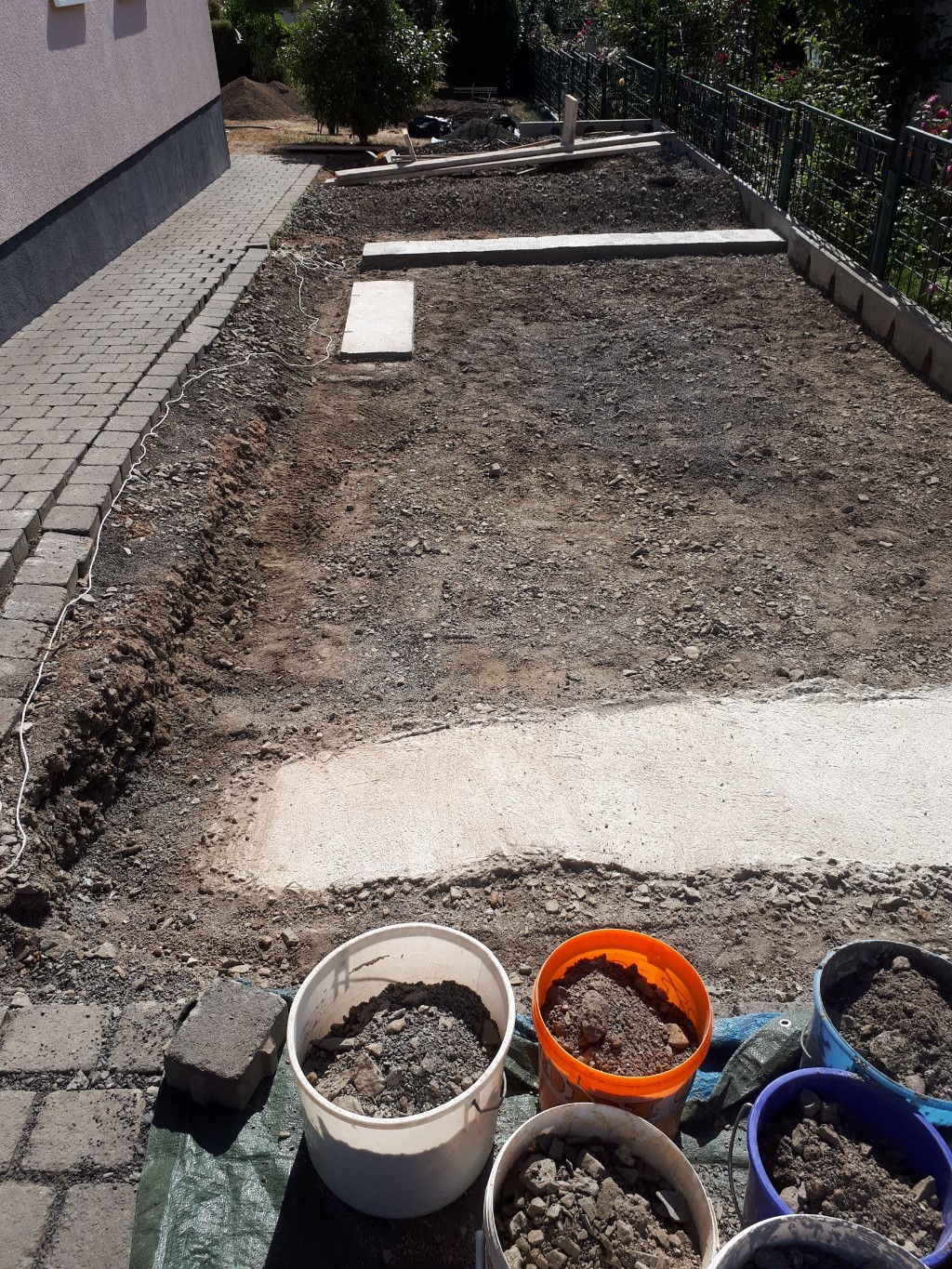

    die Streifenfundamente für eine Fertiggarage sind jetzt erstellt.
    Das hintere ist schön bündig mit 40 cm Länge und 300 cm Breite.
    Das vordere hingegen ist etwas länger, das schließt nicht mit Kanten ab, sondern ist etwas 'verschwommen.
    Da unter der Garage 5 cm Platz sein sollen, Frage ich mich, ob das vom Garagenlieferanten akzeptiert wird.
    Kennt sich mit diesem Thema hier jemand aus und kann eine fundierte Antwort geben?

    möglicherweise wurde keine Schalung um den oberen Teil
    des Fundamentes verwendet
    der die Fundamente erstellt hat möge mal die Seiten begradigen
    denn wenn die Garage unter Keilt wird sollten diese schon auf
    dem Fundament liegen nicht auf dem "schwimmenden Teil"

    Richtig, die Schalung fehlte.
    Deinen letzten Satz verstehe ich nicht, kannst du das bitte nochmal erklären?
    Bitte auch die Auswirkungen und ob das ein KO Kriterium ist...

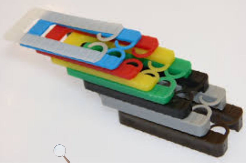

    es ist so wenn die Garage auf die Fundamente aufgesetzt wird
    sind einige Ünebenheiten auszugleichen damit die Garage
    spannungsfrei und nicht "wacklig" sicher steht .
    Dafür nimmt man Kunststoff unterleg Plättchen
    so ähnliche :

    Nur welches Problem verursacht jetzt ein nicht eingeschalten überstehende Fundament?

    hatte ich schon geschrieben in #2
    Der Beton ist seitlich übergeschwappt und ist somit nicht belastbar

    verstehe das mal richtig
    auf dem Fundament muss abgestützt werden nicht auf dem
    überschwappten Beton das würde abreißen.

    @bauspezi 45 heut bist aber wieder, Flex oder Stihl und sauber abgeschnitten und gut ist, so bisserl Kante, das geht doch schnell.
