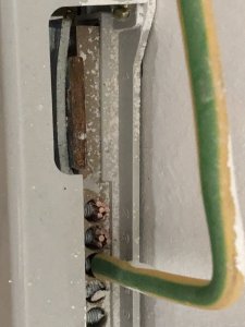

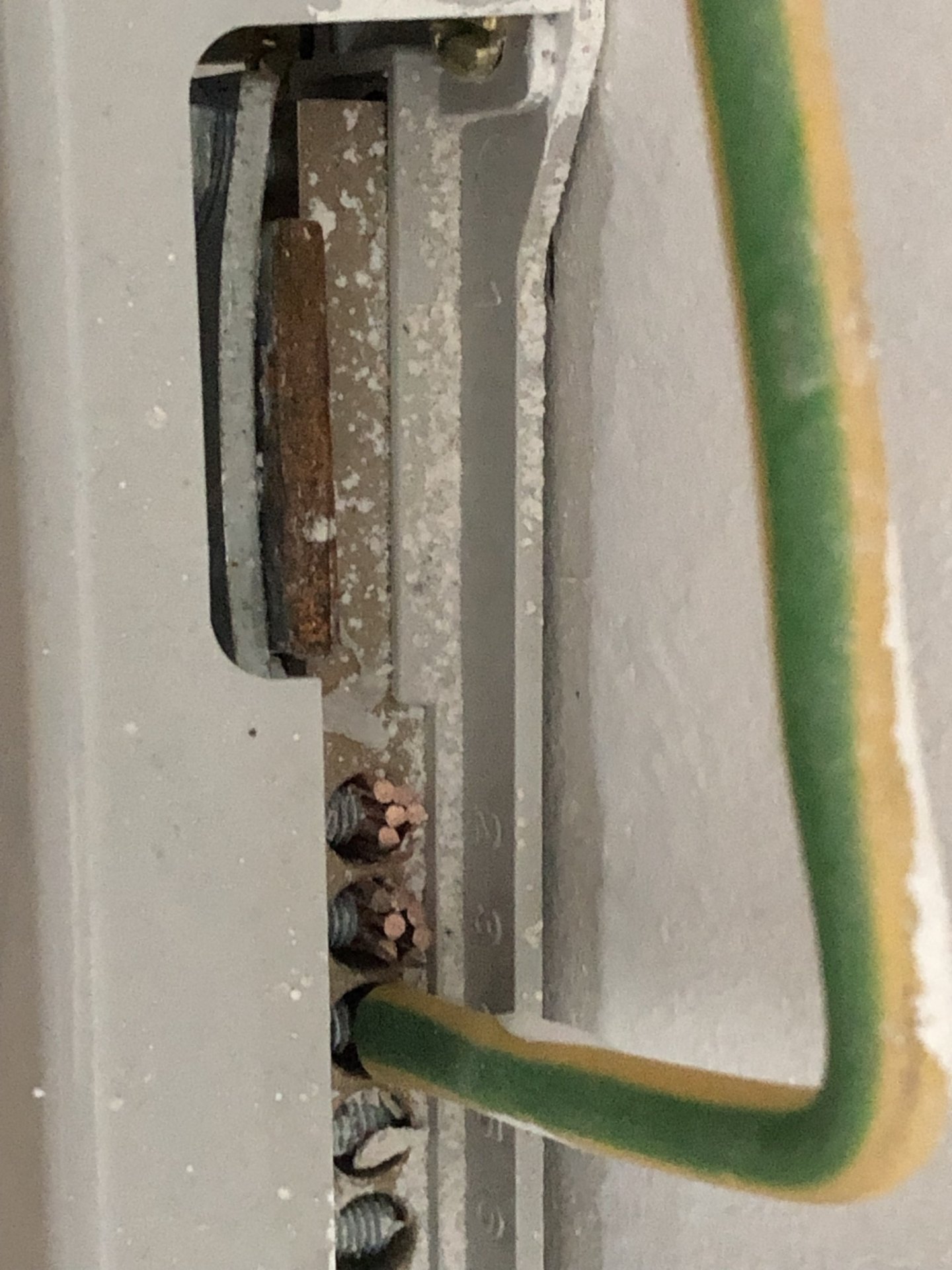

    Beim unseren Neubau ist der Fundmenterder-Anschluss aus Zink. Das ist tatsächlich gegen DIN18014. Bei Abnahme hat unser Gutachter das Problem bemerkt und wir haben das Problem auch im Abnahmeprotokol dokumentiert. Aber jetzt verweigert der Bauherr das Problem zu erheben. Er meinte, alle Häuser die er gebaut hat sein mit Zink und bisher nichts passiert. Weißt jemand wie kompliziert ist es, dass Fundmenterder-Anschluss auf Edelstahl zu ändern? Wir sind seit ein paar Monaten eingezogen, was sollen wir jetzt tun?

    Niro V4A sollte schon Verwendung finden, ganz im Einklang der 18014er Norm. Verinkt geht nur, wenn dieser mind. 5cm mit Beton überdeckt ist. Der Klassiker ist aber, dass der verzinkte Bandstahl einfach unter die Frostschürze geschmissen wird, das geht natürlich so nicht.
    Die Frage nach der Verhältnismäßig, das zu ändern, sollte gestellt werden.

    Loch in Wand, V4A raus führen, Tiefenerder V4A rein, Umrüstung ferrtig.

    Bandstahl im Beton ist vollkommen OK ( Ordungsgemäß verlegt)
    Nur die Anschlußfahne (n) müssen wegen Korrosion in V4A ausgeführt werden.
    Eine vorgeschriebene Dokumentation der Erdungsanlage in Wort und Bild gehört zu jeder E— Anlage.
    Damit läßt sich das „ Ordnungsgemäße“ nachweisen.
    Ohne Wenn und Aber.
