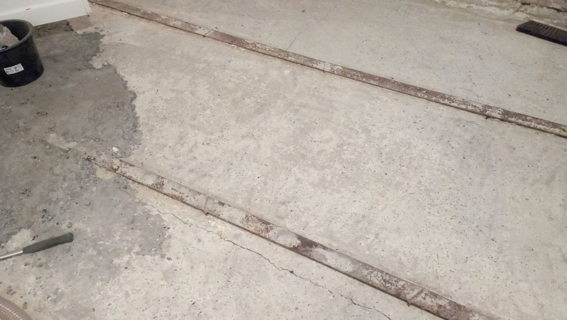

    Hallo allerseits,
    ich beginne gerade mit der Altbausanierung. Ein paar kurze Infos zum Haus:
    Baujahr: 1931
    Mauerwerk: Vollziegel
    Kellerdecke: Stahlträger und Beton, Träger sind super in Schuss, auch an den Auflagern.
    Gerade befinde ich mich in der Planung der ersten Maßnahmen.
    Ich hab den alten Fußbodenaufbau im Erdgeschoss (PVC|MDF|Holzdielen|Schlackeschüttung) entfernt und nun soll eine Fußbodenheizung eingebaut werden. Die Aufbauhöhe des alten Fußbodens betrug etwa 14-15cm.
    Als neuen Aufbau habe ich mir folgendes überlegt:
    Alukaschierte PU - Platten
    Tackerplatte
    Heizungsrohre
    Estrich
    Fußbodenbelag
    Macht der Aufbau so Sinn und was eignet sich zum ausgleichen des Bodens unter den Alukaschierten PU-Platten am besten?

    Servus,
    Da sich bisher niemand findet: Meiner laienhaften Meinung kannst du darunter so ziemlich alles nehmen. Kommt halt bisschen darauf an wie uneben das ganze ist.
    Ich hab einen Raum mit Ausgleichsmasse gemacht, weil noch da war. -> einfach aber teuer
    Einen anderen habe ich mit der Hand und Bodenspachtel ausgeglichen -> schon aufwändiger
    Beim letzen Raum war ich bisschen faul und hab gar nichts mehr gemacht, nur große Löcher mit Fliesen Kleber verschlossen -> der Fliesestrich oben drüber hat das dann schon erledigt dass es eben war
    Allerdings habe ich auch XPS Dämmung genommen, die vermutlich etwas flexibler ist als deine PU Platten und sich beim Estrich einbringen dann an die Unebenheit andrückt.
    Evtl. findet sich ja noch ein Profi der dir uns beiden sagt wie es richtig gehört. Auch ob unbedingt alukaschierte Platten notwendig sind, wenn du noch ein Kellergeschoss darunter hast, würde mich interessieren.
    Grüße und viel Erfolg
