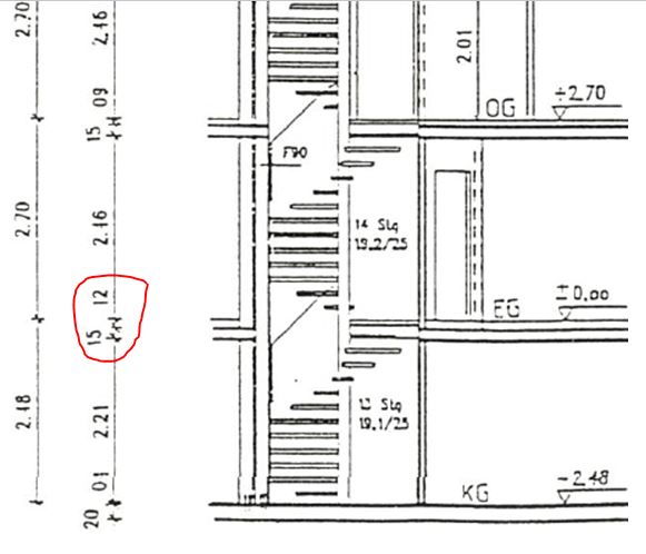

    Hallo Zusammen,
    ich habe ein Bauträger Reihenhaus aus 1995 gekauft. Energetische Sanierungen wurden bisher nicht durchgeführt. Das möchte ich jetzt angehen und dazu den Ist-Zustand genauer erfassen.
    Im Moment versuche ich herauszubekommen, wie dick der Estrich und die Estrichdämmung im EG wohl sind. Vielleicht reichen Euch die folgenden Infos aus um mir dazu was sagen zu können:
    Aufbau der Decken zum OG und DG ist bekannt da in einer Ecke im DG sichtbar (von unten -> oben):
    150mm Filigrandecke
    30mm Styropor
    1mm schwarze Folie
    60mm Estrich
    Im Erdgeschoss ist der Aufbau leider nicht zugänglich, da schon renoviert. Aus einer Zeichnung ist nur bekannt:
    150mm Filigrandecke
    120mm Aufbau ohne nähere Angaben --> Also schonmal 30mm dicker als OG / DG.
    Das EG ist voll unterkellert.
    Kann man jetzt vom OG Deckenaufbau auf den Aufbau im EG schließen:
    Also 30mm mehr Bodenaufbau = 30mm mehr Dämmung? Das wären total 60mm. War das 1995 üblich?
    Oder kann der Estriche im EG dicker sein? Bei 30mm Dämmung wäre das ein 90mm dicker Estrich. Macht das überhaupt Sinn?
    Ich hoffe mit den Infos oben kann mir hier jemand weiterhelfen.
    Vielen Dank und viele Grüße,
    Manni

    Das muß man vor Ort feststellen. 60 mm Dämmung im EG wäre bei einer FBH denkbar.
    Es kann auch sein, daß die Rohdecke schräg eingebaut wurde und der Estrich eben ist. Oder umgekehrt.
    Von 1995 sollte es auch noch Pläne geben. Ob danach gebaut wurde ist möglich aber nicht sicher.

    Ja, vermutlich irgendeine 'Trittschall..." bei FBHz wäre es dann eine 25 mm oder 30 mm Tackerplatte.

    Danke Euch für die Beiträge.
    Leider habe ich bisher keine Detail-Pläne für das Haus auftreiben können. Der simple Übersichtsschnitt zeigt für die Erdgeschossdecke einfach nur 12 + 15 cm Stärke.
    Gut, ich will jetzt nach dem Fliesenlegen auch nichts mehr aufhacken um nachzusehen ;) Die Decke ist zumindest kellerseitig gerade, das habe ich mit der Richtlatte geprüft. Jetzt kommt einfach die maximal mögliche Kellerdeckendämmung drauf, ist in der aktuellen Situation eh das Beste.
    Da es sich um 10 "gleiche" Reihenhäuser handelt und es die Fußbodenheizung optional gab, könnte ich mir vorstellen, dass die Dämmung dann für alle Häuser gleich dick ausgeführt wurde damit man nur 1x planen muss (gleiche Dämmstärke, gleiche Menge Estrich, gleiche Türen, Treppe, ect.).

    Und wir sollen es jetzt mit unseren Laseraugen aus der Ferne sehen, wenn du es beim Fliesen legen schon nicht gesehen hast ? :) leicht unrealistisch
    völlig egal was „üblich“ war, interessant ist nur was bei dir tatsächlich verbaut ist.
    bohr ein Loch an unauffälliger stelle (zB unter blendrahmen türzarge) dann weißt du es genau
