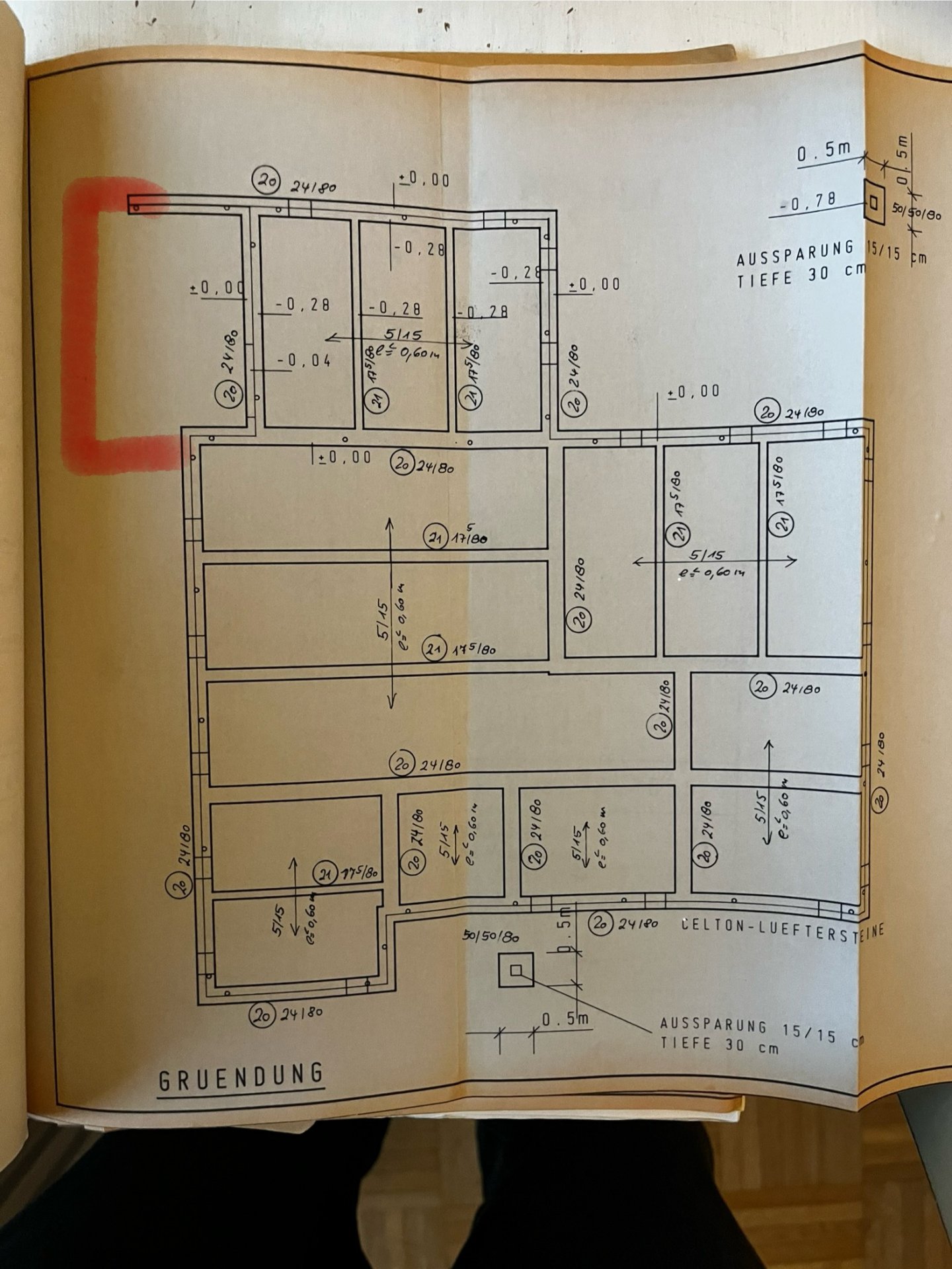

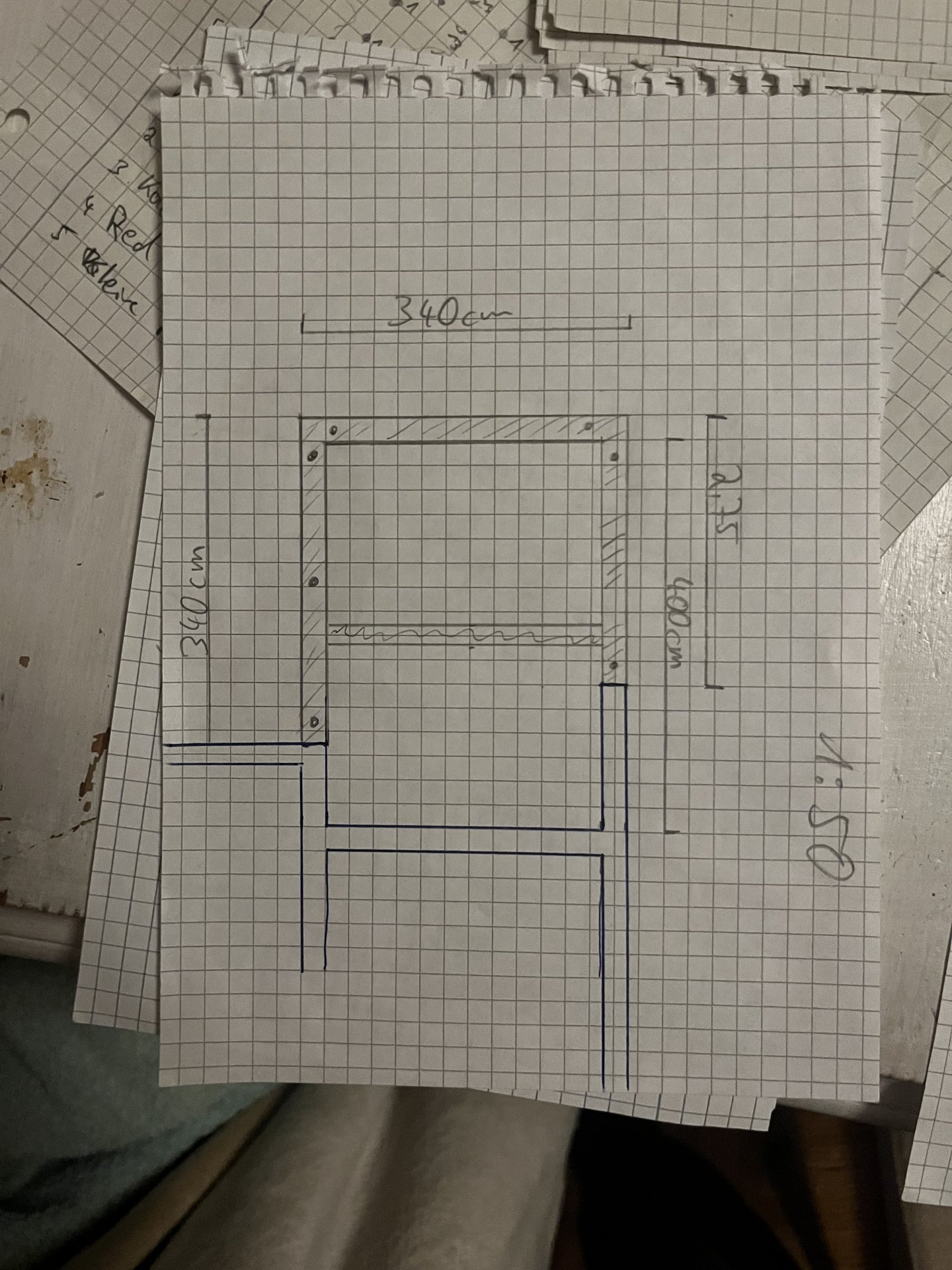

    Und zwar möchte ich einen Anbau an meinem Blockbohlenhaus erneuern, da dieser zum einen absackt (lediglich Punktfundamente für die Stelzen der Dachpfetten) und zweitens nicht vernünftig gedämmt ist.
    Die Größe beträgt ca. 3x4m.
    Wie gesagt, dass Haus ist ein Blockbohlenhaus aus 1991, mit lediglich 70mm Blockbohle auf einem 80cm tiefen und 30cm breiten Streifenfundament mit 40cm Kalksandsteinaufmauerung und Klinkerverblendung.
    Der Fußboden im Inneren endet bei ca. der 2. Bohle, also ca. 20cm ab Lagerholz / Ende KS Aufmauerung.

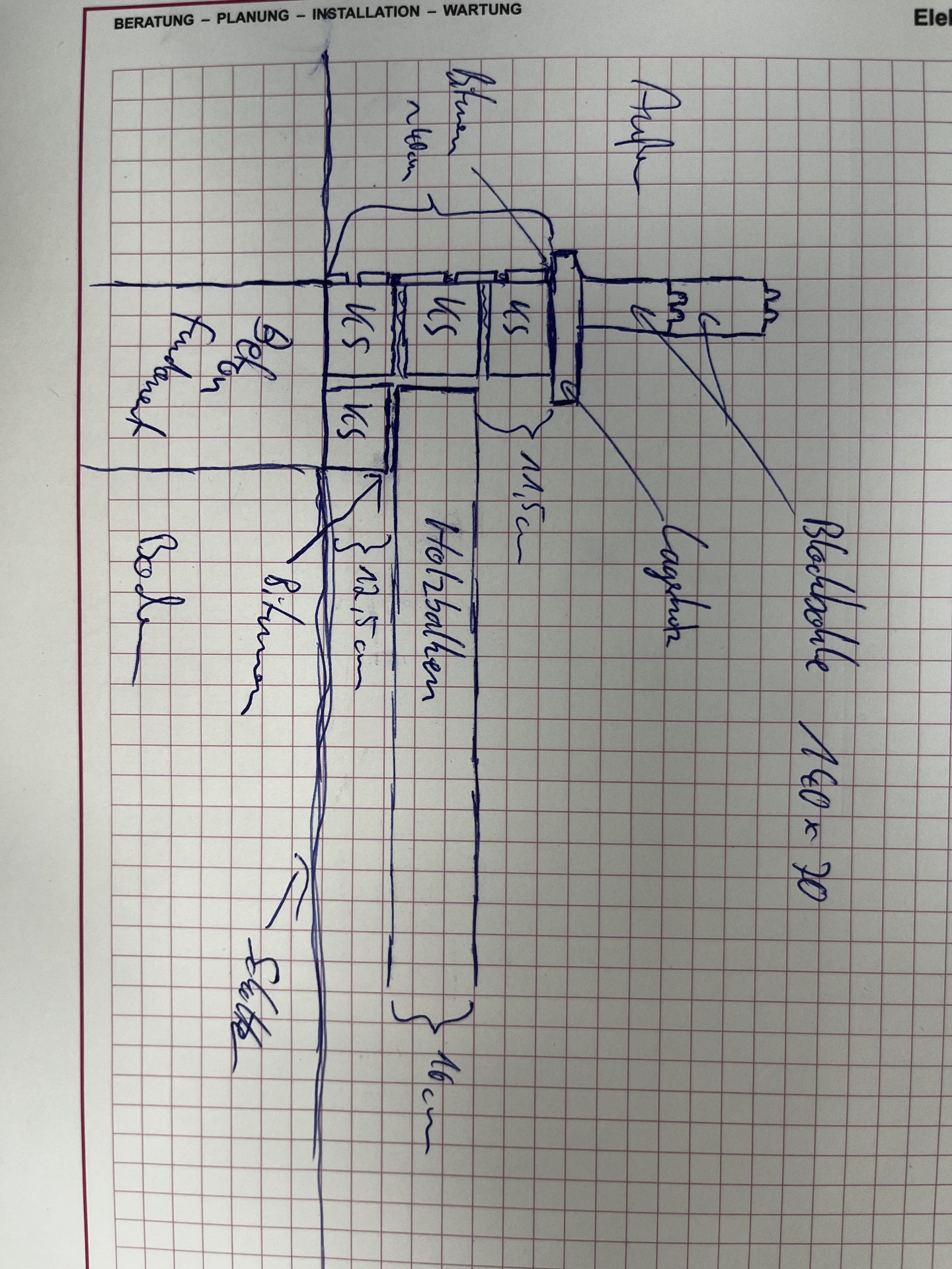

    Mir stellt sich nur die Frage, wie der Fußboden aufzubauen ist.
    Meine Idee wäre:
    3 DF Kalksandsteine für die tragende Schicht (also außen, 3 Steine hoch), worauf auch später das untere Lagerholz und die Blockbohlen der Außenwand aufliegen.
    Dann würde ich für die Balken im Fußboden, innen eine zweite Schicht aus 2DF KS mauern (1 oder 2 Steine hoch?) und darauf die Holzbalken ablegen, eben etwas tiefer, als die Außenwand.
    Spricht da prinzipiell was dagegen? Wie würde es ggf. anders Sinn ergeben?
    Wie würdet ihr den Fußboden aufbauen?
    Meine Idee wäre wie auf dem Bild und dann würde ich auf diesen Balken mit Faserplatten beginnen, Trägerlattung und dazwischen mit der Dämmung beginnen.
    Macht das Sinn?
