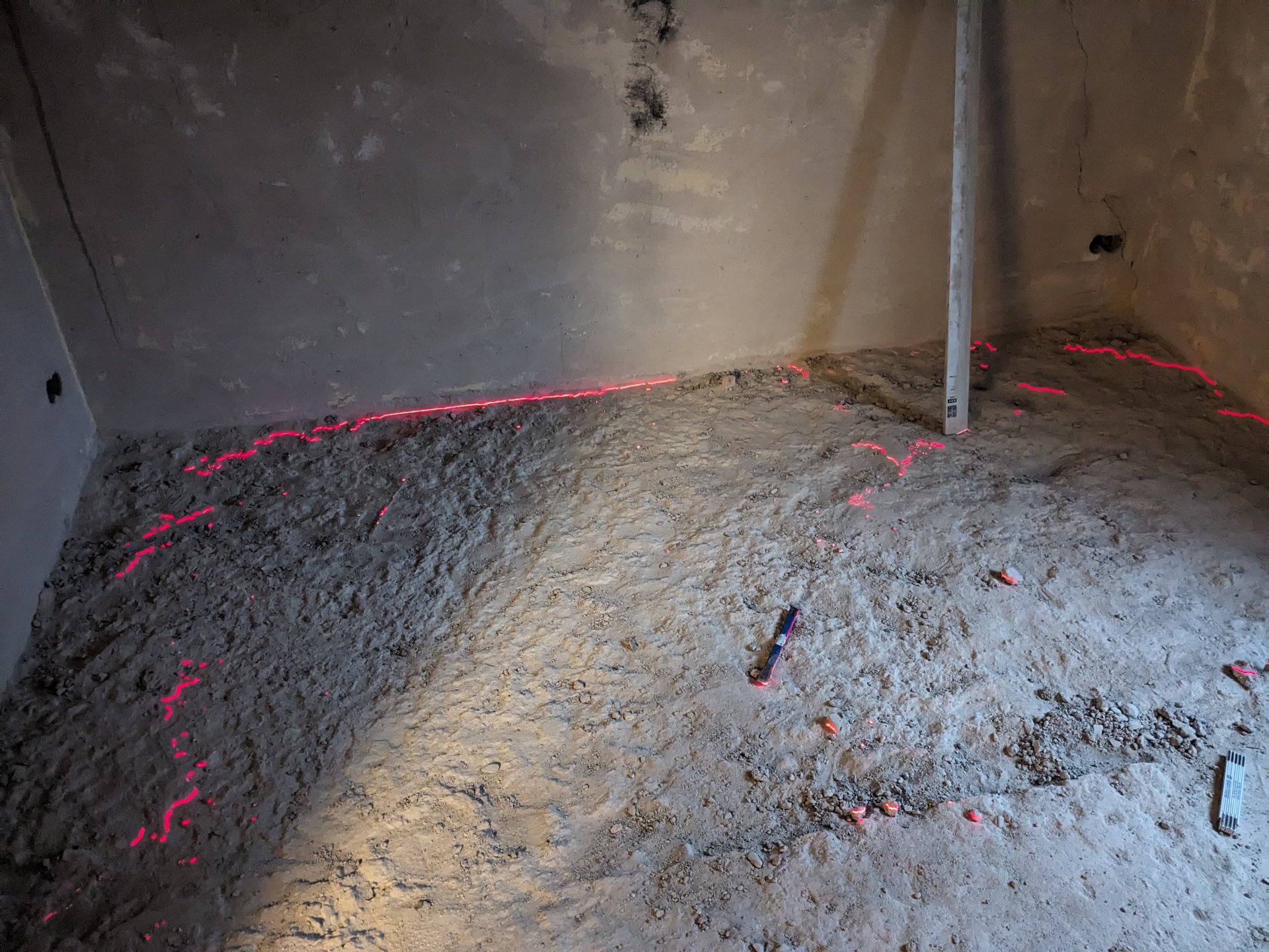

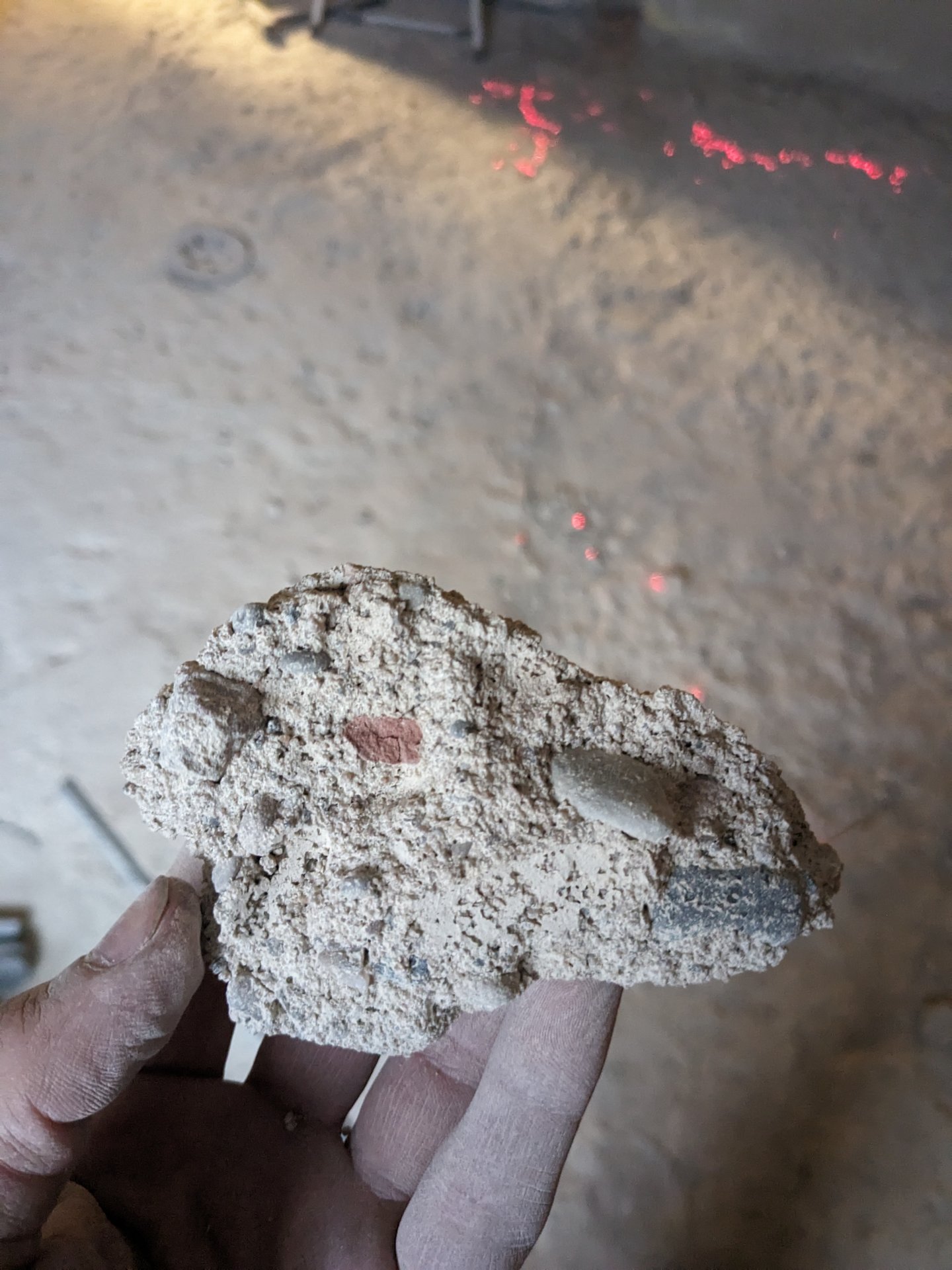

    Ich bin grade dabei eine alte Waschküche in ein Esszimmer zu verwandeln.
    Das Haus ist Bj 1962 und ist nicht Unterkellert. Das EG ist ~50cm über Straßenniveau.
    Ich habe den alten Gefälleboden rausgestemmt und stemme den 20cm-Betonboden (btw Kraterlandschaft) derzeit etwas ab, damit ich überall mindestens 4.5cm (von mir aus auch 5, dann ist der Boden eben 5mm höher) bis Oberkante Fußboden bekomme.
    Da nur eine kleine Heizung (1m Breite) in dem 16qm Raum vorhanden ist und nicht nicht durch ein größeres exemplar getauscht werden kann, muss entweder ein 2. Heizkörper her oder es muss eine Fußbodenheizung rein passen.
    Kann ich hier eine Fußbodenheizung mit 4.5cm realiseren, so dass halbwegs effizient und warm wird?
    Wegen der Aufbauhöhe habe ich auch Trockenestrichelemente im Blick. Hierfür müsste aber vorher abgedichtet werden.
    Wie macht man das bei einem extrem unebenen Rohfußboden? Erst Gebundene Schüttung und dann mit Bitumenbahnen Abdichten? oder reicht hier eine PE Folie?

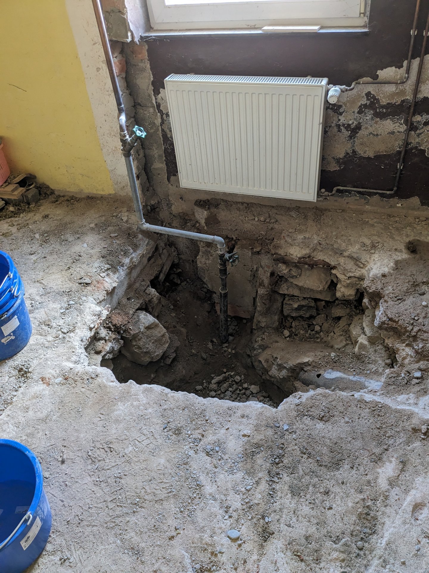

    Aktuell ist einer in den Maßen 80x10x60drin. Nach links erweitern geht nicht, da ist der Absperrhahn für Wasser. Nach rechts ginge etwas, aber der Heizkörper ist halt auch von Rechts verrohrt. Müsste ich also vorher wissen :D
    Unter dem Rohfußboden sind größere Steine ( ca 1m weit), Bauschutt und so zeug. Darunter evtl sogar noch der Rohfußboden des vorherigen Hauses?! :D

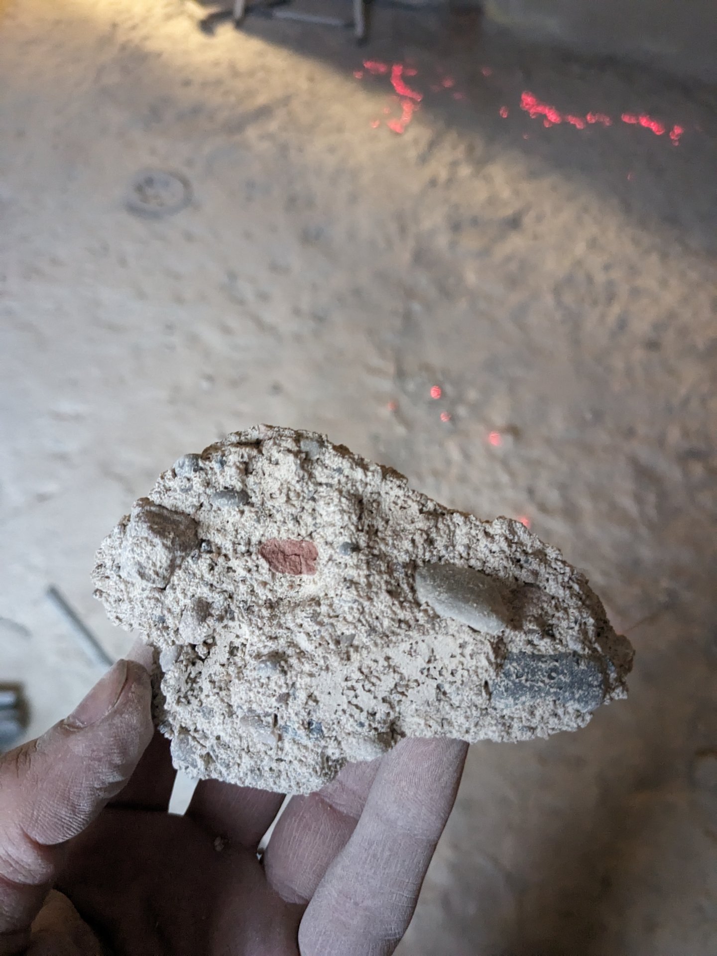

    Aus was besteht denn der "Rohfußboden" unter dem die "Steine (mind 50 cm) sind? Nicht dass das was du als "Rohfußboden" bezeichnest z. B. ein Verbundestrich ist, der eigentlich zum Fußbodenaufbau gehört.

    Die steine gehen eher 1 Meter tief wenn ich mich Recht erinnere.
    Ganz sicher bin ich mir nicht. Für Beton ist es ein wenig arg weich. Farblich geht's auch ein wenig in Richtung beige. Sind auch so Steine wie in Waschbeton mit drin,aber auch jede Menge andere Gesteine.
    Habe heute Mal ein paar cm in die Tiefe gestemmt. Festeres Material habe ich noch nicht gefunden

    Wegen einer Sanierungsarbeit wurde in dem Raum Mal 2 Meter in die Tiefe gegraben. Am Ende hab ich in das Loch Metallstreben eingearbeitet und es mit 20cm Beton wieder verschlossen.
    Das Material hat damals ziemlich gleichmäßig ausgesehen. Ich denke nicht, dass darunter noch was Tragfähigeres kommt.
    Ich hatte in einem anderen Raum auch schon komische weiche stellen. Da konnte ich mit den händen bis zum Schotter buddeln. Vielleicht bisschen viel Sand verwendet worden...:mega_lol:

    Habe Mal Bilder hochgeladen:
    -Von dem Material was ich Abtrage
    -Laser bei -4.5cm im aktuellen Zustand
    -Aufbau des Fußbodens

    Das Thema Boden wird nun langsam ernst.
    Fakt ist ja, dass der Boden erstmal Eben werden sollte.
    Bei optimistischen 20mm Ausgleich, wäre ich ja schon bei ~400kg Material. Egal ob Betonspachtel oder Nivelliermasse.. es wäre ganz schön teuer.
    Jemand eine Ahnung ob eine gebundene Schüttung alternativ tauglich wäre?
    Sprich zb:
    Gebundene Schüttung
    Ausgleichsmasse für perfekte Ebenheit
    PE-Folie
    ~20mm XPS-Platten
    Fertigparkett
