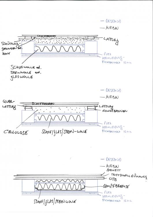

    Hallo Forum,
    was tut man als Haus-Sanierer auf einer Hausbaumesse? Sich verwirren lassen... Thema: Fußbodenaufbau auf Holztramdecke.
    Wir räumen gerade den alten Boden (Schlacke bzw. Sandschüttung under Betonschicht) aus dem ersten Stock umd die Decke inspizieren zu können und eine genaue Besandsaufnahme machen zu können in welchem Zustand die Balken usw. sind.
    Wenn alles fertig ist, soll der Dachboden ausgebaut werden. Jetzt stellt sich die Frage des Fußbodenaufbaus. Da gibt es ja Varianten wie Sand am Meer, aber welche ist die richtige, die Expertenmeinungen gehen auseinander, kommt drauf an welcher Experte gerade was verkauft. Abgesehen von den vertretenen Produkten wollen wir aber die sinnvollste Lösung.
    Diffusionsoffen, mit Dampfbremse, welche Dämmmaterialien, welche Schüttung, OSB Platten oder keine, Parkett oder Schiffsboden, Trittschalldämmung, Raumschalldämmung...Gesamt haben wir 22cm inkl. Belag zur Verfügung.
    Aus den Infos die ich bekommen habe, sind folgende Aufbauten entstanden. Welcher macht Sinn, andere Vorschläge? Ich hoffe man kann meine Schrift lesen.
    Danke schonmal im Voraus.
    sg
    Daniel

    Hallo, keiner eine Idee. Vielleicht sogar Erfahrungen von jemandem der auf so einem Boden lebt oder jemand der was ähnliches schon ausgeführt hat?
    Erfahrungen mit den oben angegebenen Materialien?

    Zumindest Deine zwei vorgestellten Lösungen sind schlecht bis unbrauchbar!
    Bei der ersten wird vor allem der Fehlboden unzulässigerweise mit Nutzlast belastet (und dann durchbrechen).
    Mit der zweiten wird wenigstens "nur" die Trittschalldämmung heftig verschlechtert.
    Daher:
    Was befindet sich unter jener Decke? Auch Wohnraum?
    Was soll das ganze Flocken- und Wollezeugs im Deckenaufbau (außer, dem Verkäufer Umsatz zu bringen)?
    Daß Fachleute zu solchem Krampf geraten haben sollen, vermag ich nicht zu glauben.

    es hört sich nicht so an, dass ihr vor vollendete tatsachen gestellt worden seid.
    weshalb räumt ihr die schlacke aus?
    alles von dir aufgezeichnete kann nur eine verschlechterung zum ist zustand sein.
    du könntest auch mal die suchfunktion im forum nutzen.

    OK, danke. Also die Querlattung ist Pflicht. Die dritte Variante? Was ich mittlerweile gelernt habe, Trittschall lässt sich nur durch Masse vernünftig dämmen, richtig? Warum frage ich mich, kommt dann der Vorschlag mit der Hanfschüttung als Wärme und Trittschalldämmung?
    Unter der Decke ist auch Wohnraum.
    :-) genau das will ich ja rausfinden. Zumindest der Vorschlag mit der Wolle zwischen den Brettern oben und unten war überall gleich. Das soll der Vermeidung des "Geigenkasteneffekts" dienen.
    Die Schüttung oben drauf, je nach Vorschlag als Niveauausgleich, Dämmung, Trittschalldämmung
    Selbst ausgedacht hab ich es mir bestimmt nicht.
    Es gab keine Aufzeichung zum Abstand oder zur Abmessung des Balken. Auch der Zustand war unbekannt. Weiters konnten wir auf dem vorhanden Boden nicht aufbauen, da wir sonst zu hoch gewesen wären.
    Genau darum suche ich ja nach Alternativen.
    Hätte ich versucht, aber nichts gefunden.
