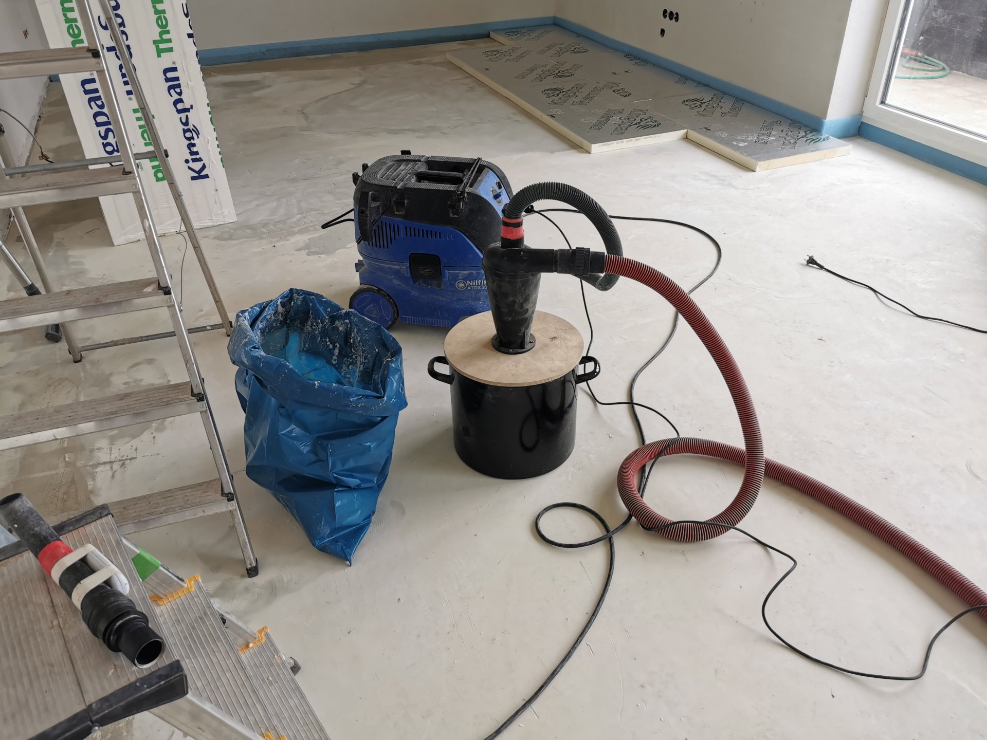

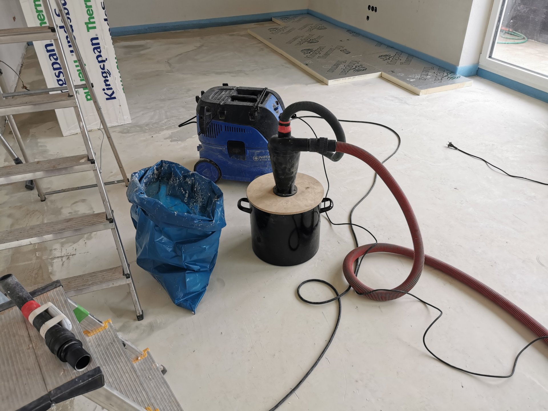

    Guter Punkt, das gibt einige Säcke voll. Ich habe einen Nilfisk Attix 33 mit automatischer Filterreinigung, der sollte das können.
    Aber danke für den Hinweis, das hatte ich noch nicht so vor Augen.
    Vielleicht probiere ich auch mal den Zyklonabscheider aus der Holzwerkstatt aus.

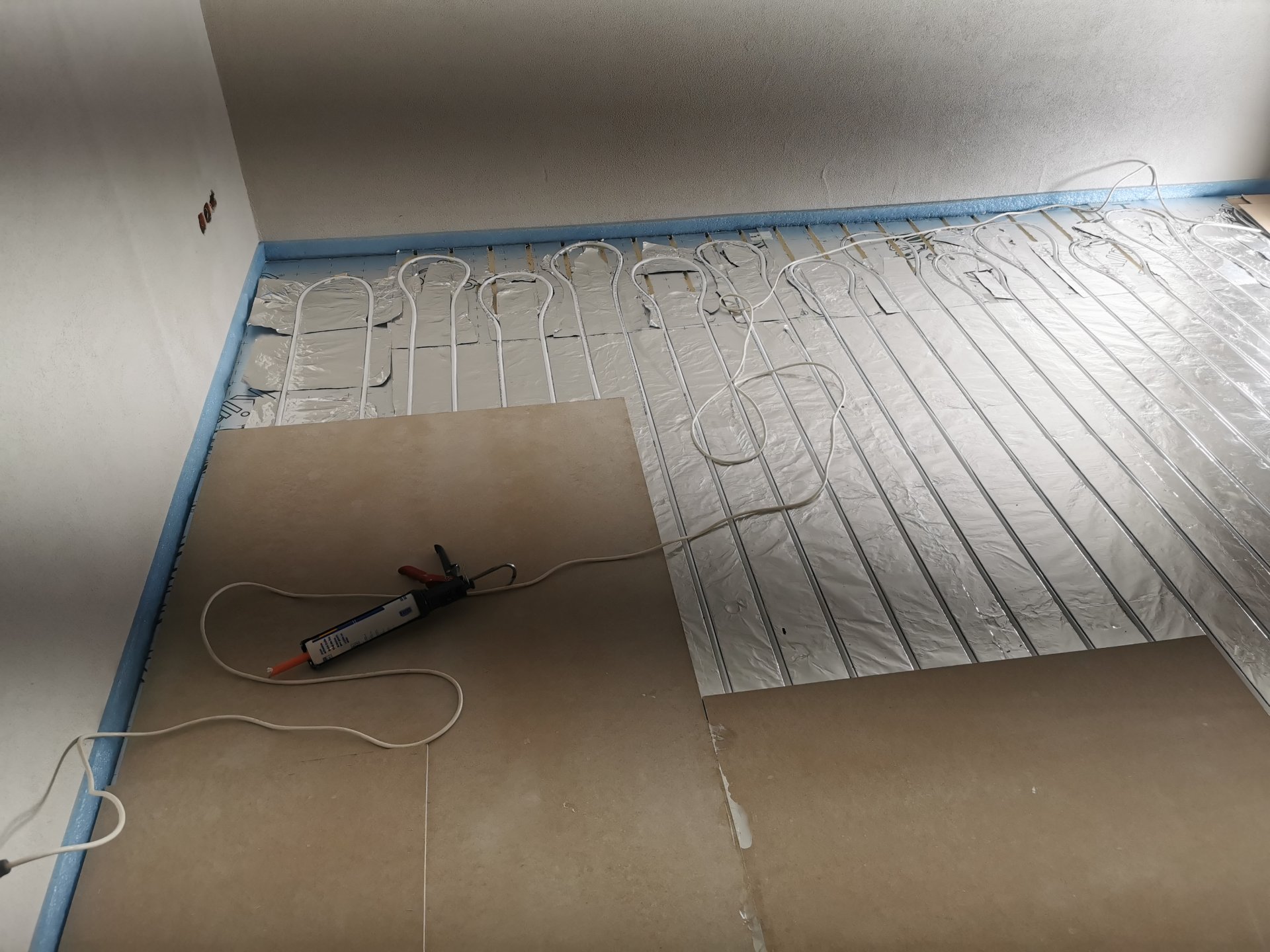

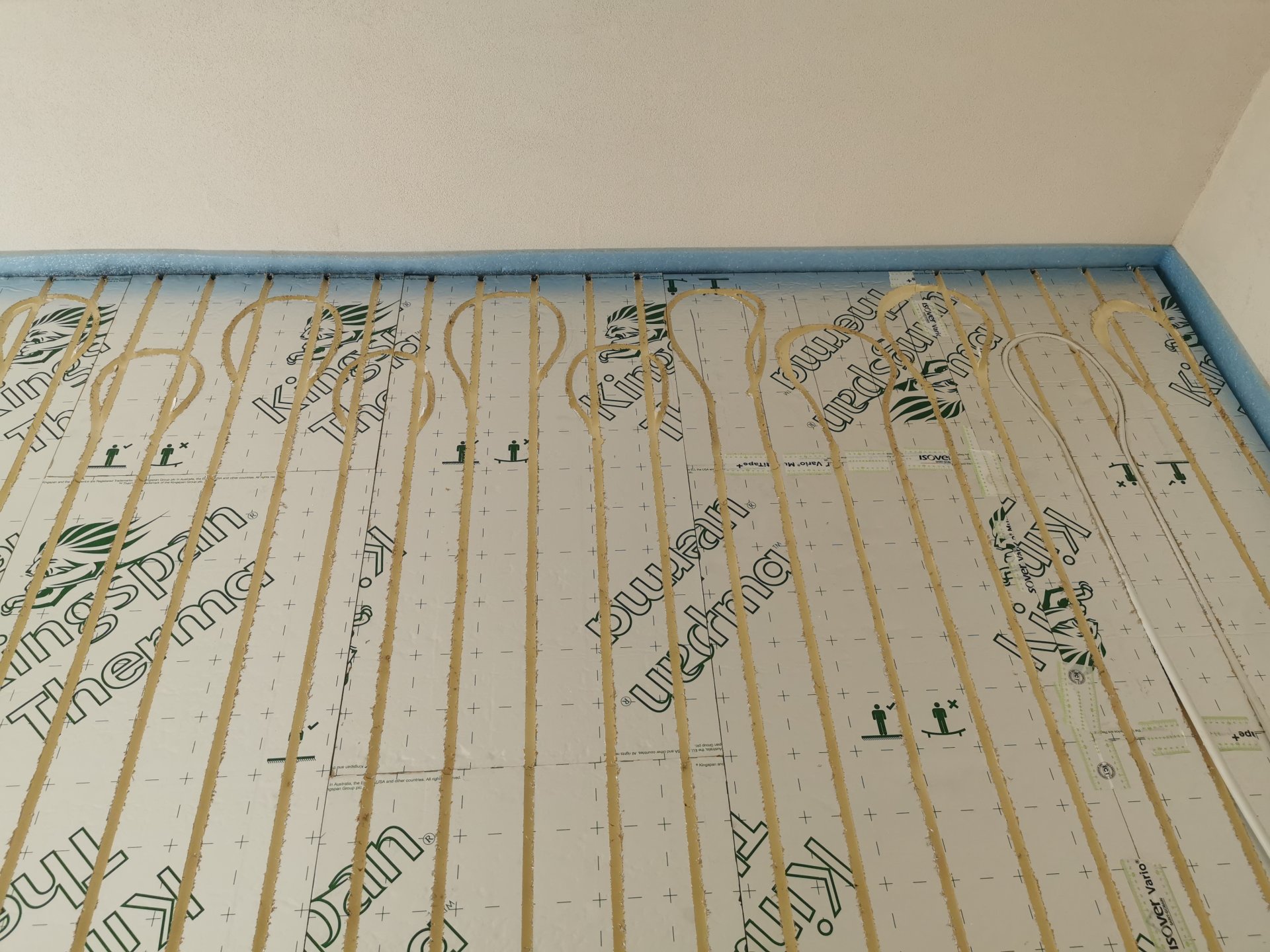

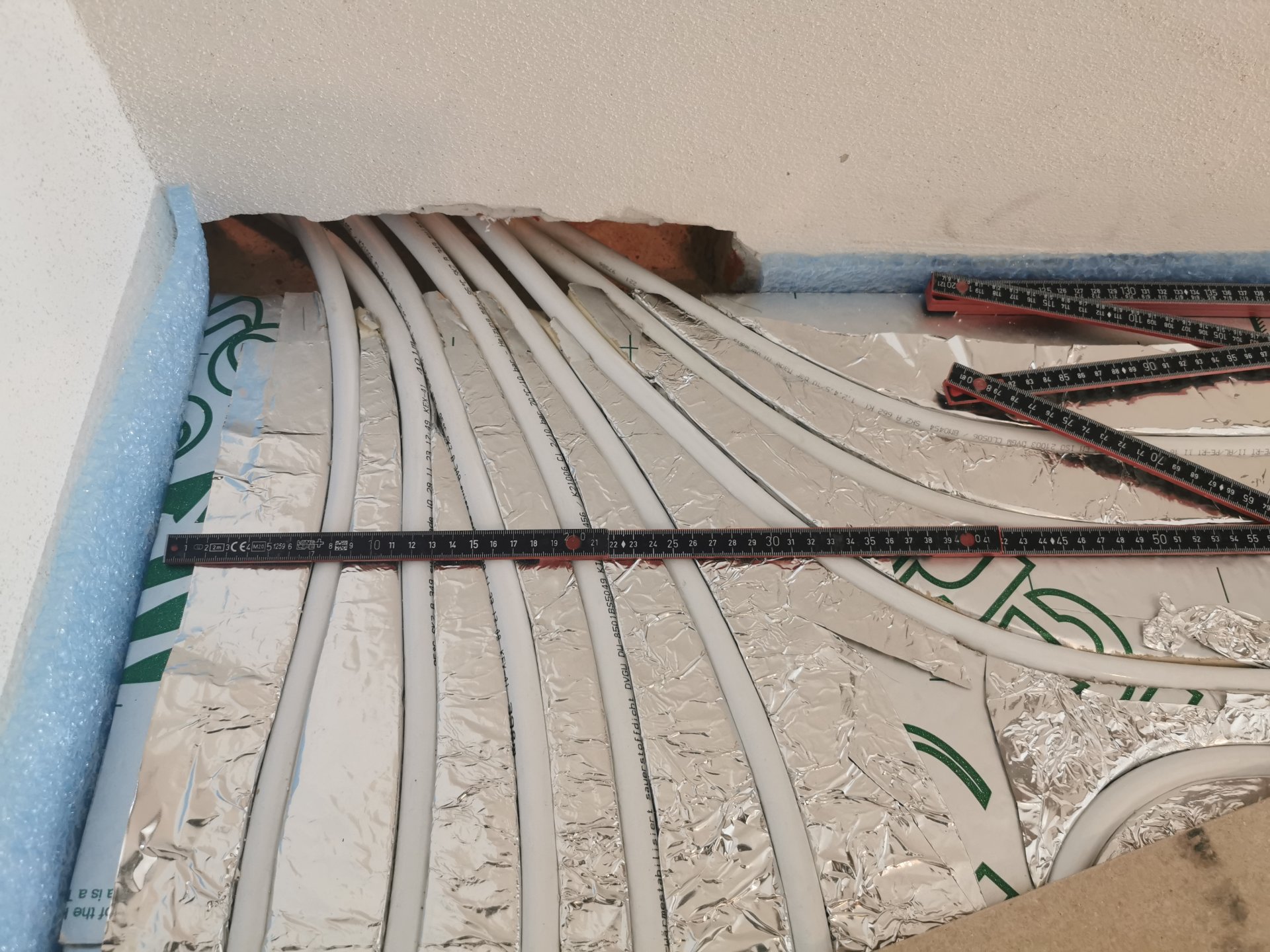

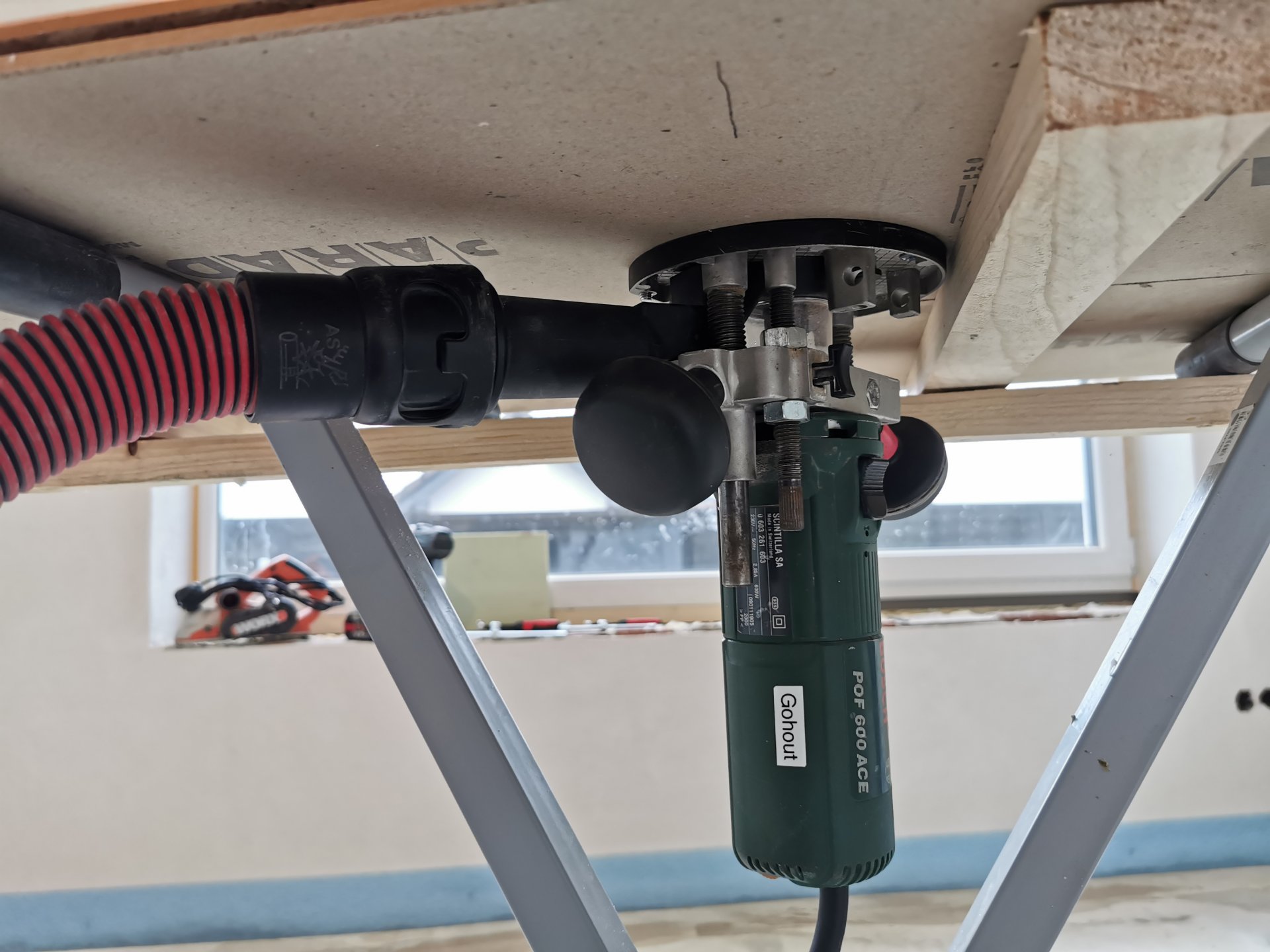

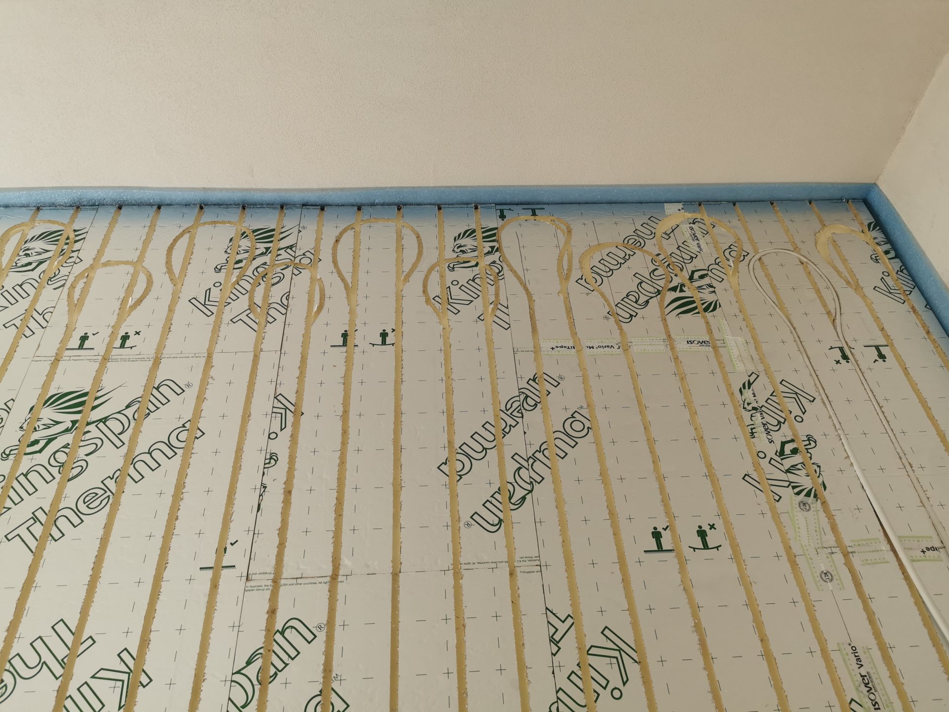

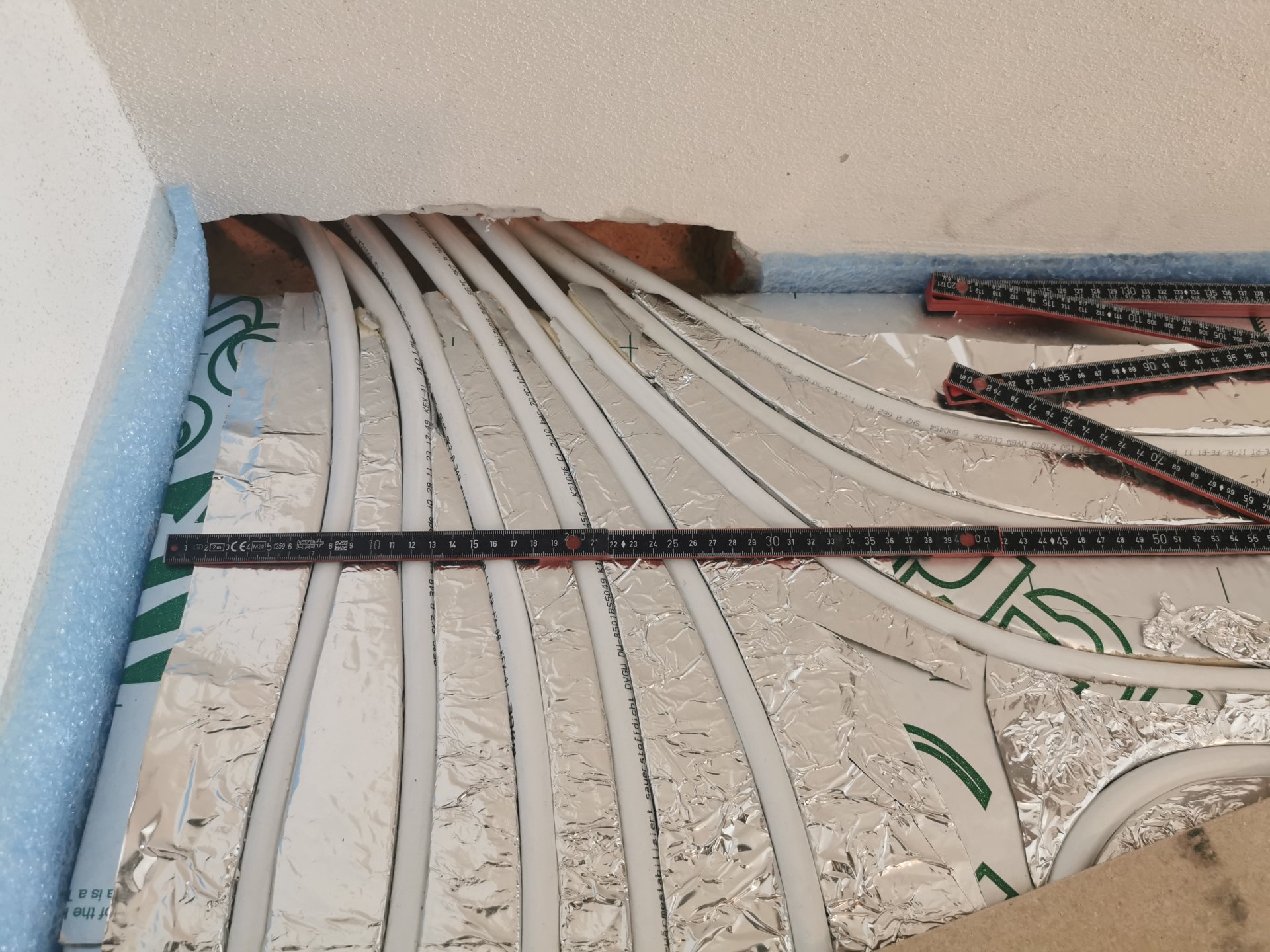

    Hier noch mal ein Update zu meinem FBH Projekt.

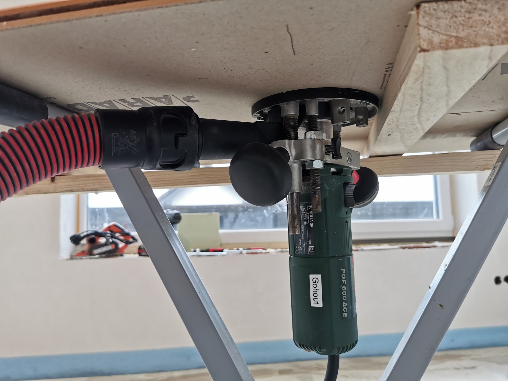

    Das Fräsen ging sehr sehr gut und schneller als gedacht.
    Ich habe eine provisorische stationäre Fräseinrichtung mit Längsanschlag gebaut, das war sehr hilfreich.
    Habe die Platten also erstmal alle mit fünf Nuten versehen.
    Die Fräse geht da durch wie Butter.
    Vor dem Staubsauger hatte ich meinen Zyklon. Das war sehr sinnvoll, würde aber zur Not auch ohne gehen.

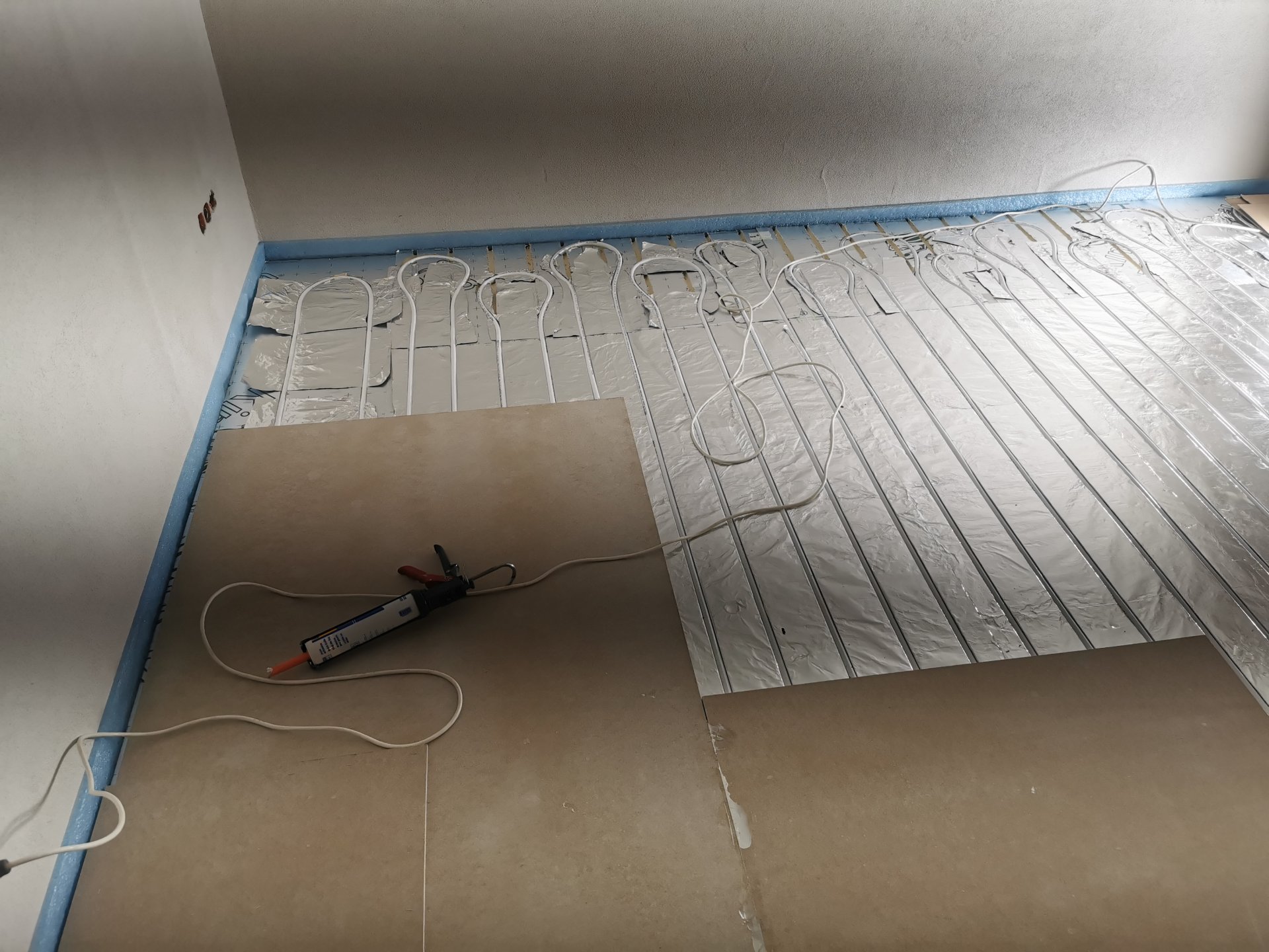

    Dann habe ich die Platten verlegt und die Umlenkungen frei Hand ergänzt.
    Alle Fräsarbeiten waren absolut Staubfrei.
    Die Alufolie einzubauen war bisschen nervig. Dazu habe ich zwei Bretter benutzt, mit denen ich die Folie in die Nuten gedrückt habe.
    Das Einlegen der Rohre war ein Traum und ging super schnell. Die Nutbreite war so genau passend, dass das Rohr leicht rein ging aber auch ordentlich eingefasst war, sodass es nicht wieder raus kam.
    Also Preis/Leistung war top, kann ich nur empfehlen.

    Ich wollte ja keinen flüssigen Estrich, sondern Gipsfaserplatten...
    -> keine Feuchtigkeitsproblematik im Bestand und wesentlich günstiger
