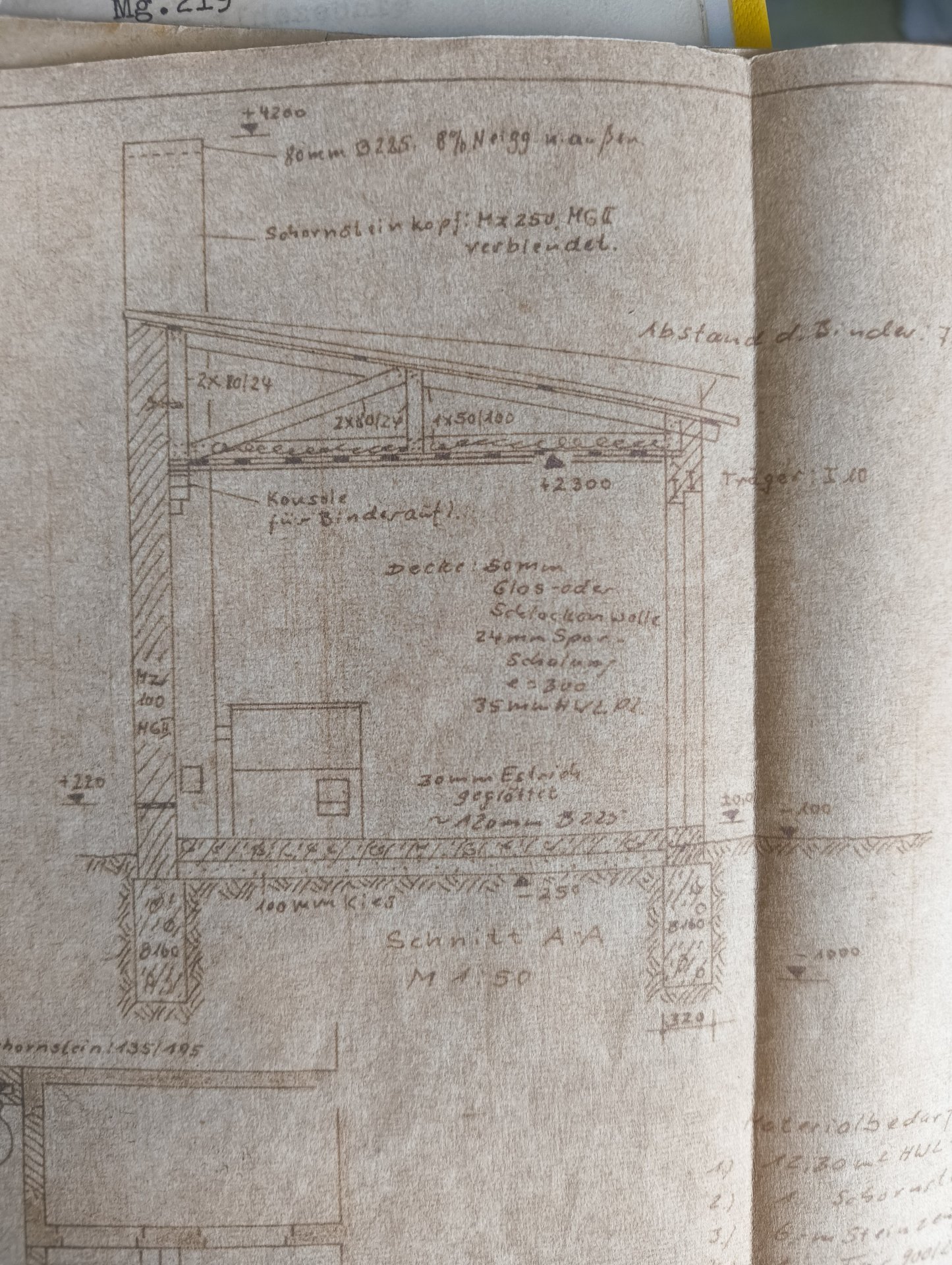

    wir haben einen Altbau aus 1937 erworben, der einen Waschküchenanbau aus den 70er Jahren besitzt. Dort soll nun das Bad einziehen, welches auch gleich eine Fußbodenheizung bekommen soll.
    Im Anhang ein Bild aus den Bauunterlagen. Demnach ist ganz unten 100mm Kies und darauf 120mm B225 Beton und 30mm Estrich.
    Aufgrund der geringen Höhe des Daches muß um jeden Zentimeter gekämpft werden.
    Reicht folgender Aufbau oben drauf aus?
    60mm PUR Platten, beidseitig Alu kaschiert, darauf die Fußbodenheizung (Noppenplatten ohne Dämmung) und darauf dann 45mm Fließestrich.
    Fehlt noch etwas? Die 60mm Platten sind sicher zu wenig angesetzt, oder ist das noch im Rahmen?
    Vielen Dank für die Hilfe.

    Ob du damit alle Auflagen erfüllst, weiß ich nicht. Um eine vernünftige Effizienz zu erzielen, reicht es aber aus.
