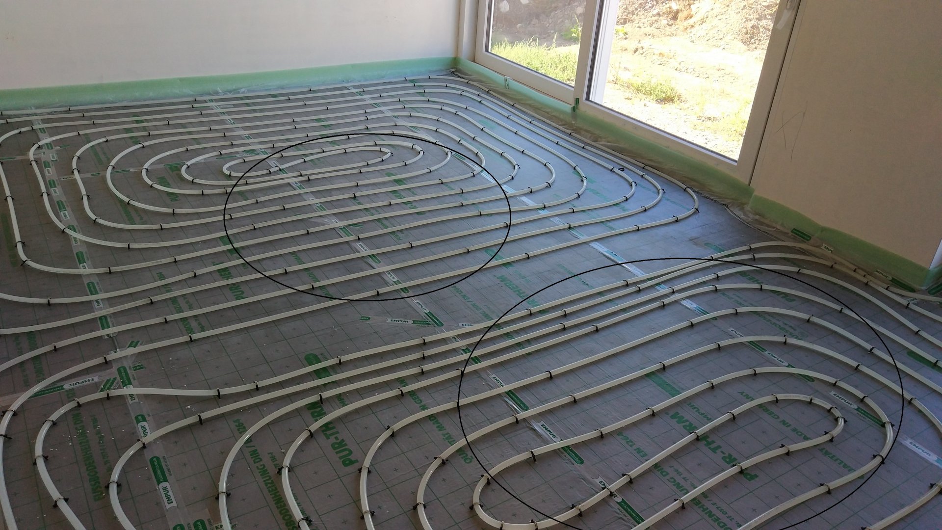

    Hi,
    diese Woche wurde bei dem Neubau meiner Frau und mir die FBH verlegt, dabei hab ich gestern festgestellt das die Abstände zwischen den Rohrleitungen stark schwanken. Von 12 cm bis 16 cm . Sind solche Schwankungen zwischen der einzelnen Rohrleitungen ok oder muss da der Heizungsbauer nachbessern?
    Die FBH wird auf Tackerplatten verlegt.
    Danke schonmal vorab für eure Hilfe

    @Rene33 Stell doch mal ein Foto der Verlegung ein und markiere die Stellen mit den Abweichungen.
    Dann kann man eher was dazu sagen. Vielleicht fallen auch noch andere Sachen auf.

    heute Mittag hab ich mit dem Heizungsbauer und meinem Architekten telefoniert.
    die FBH wurde auf 35 Grad Vorlauf und 28 Grad Rücklauf ausgelegt, dadurch ergibt sich ein Abstand von 15 cm. Er hätte gerne mit 10 cm gerechnet aber durch den zu kleinen Loch für den Verteiler war das nicht moglich da er sonst mit der Länge der Heizkreise Probleme bekommen hätte. Von 10 cm Abstand auf 15 cm würde ich ca. 3 Watt pro m3 verlieren
    Wohnzimmer, Elternschlafzimmer und Küche sind ca. 15 cm Abstand Im Bad 10 cm und in den Kinderzimmern 20 cm. das mit den Kindern Zimmer hab ich erst heute Abend gesehen.
    @simon84
    ja bin morgen wieder auf der Baustelle und werde ein paar Fotos machen und diese hier hochladen.

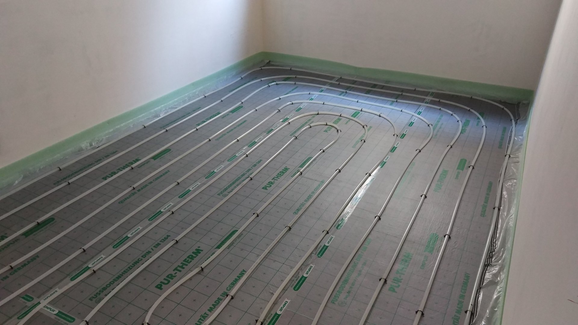

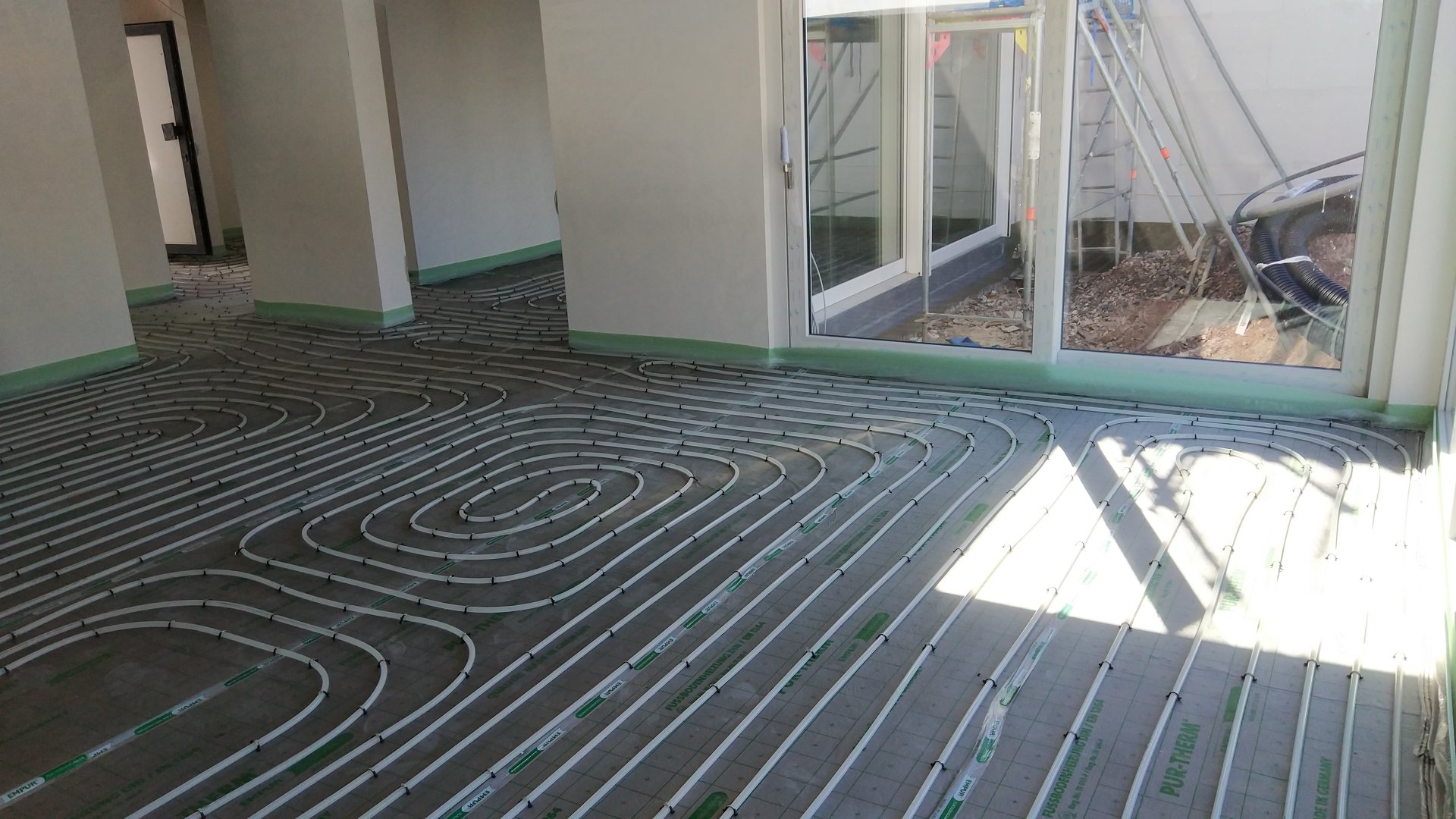

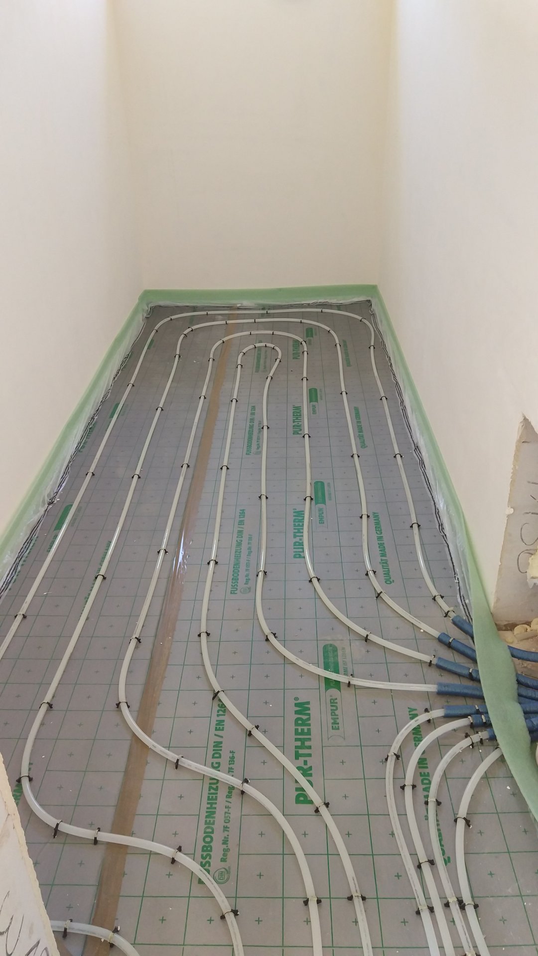

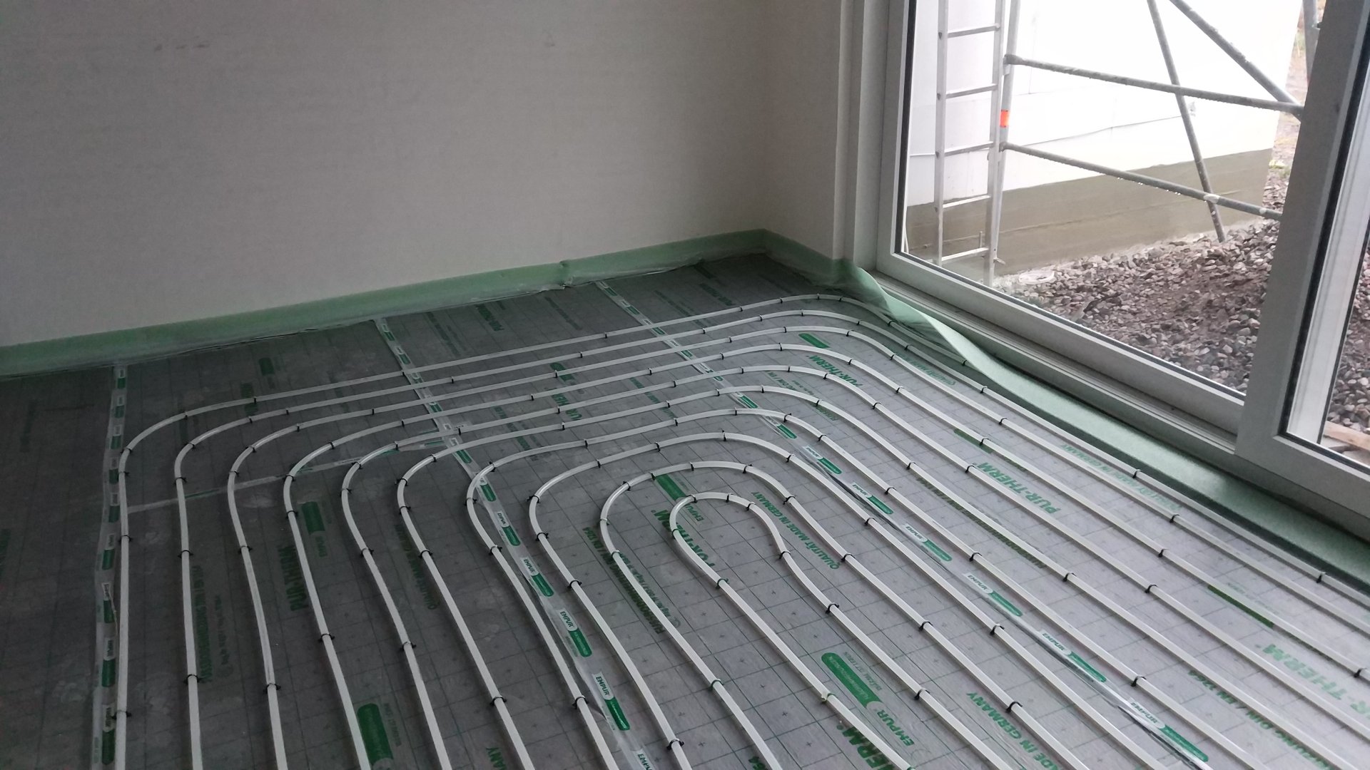

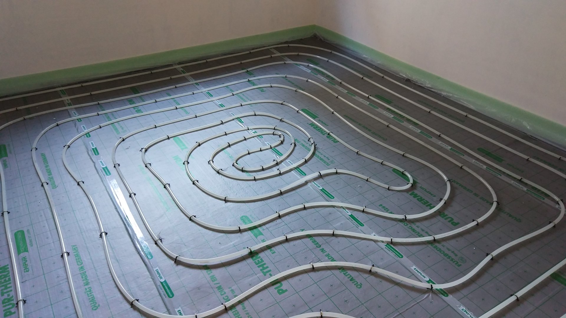

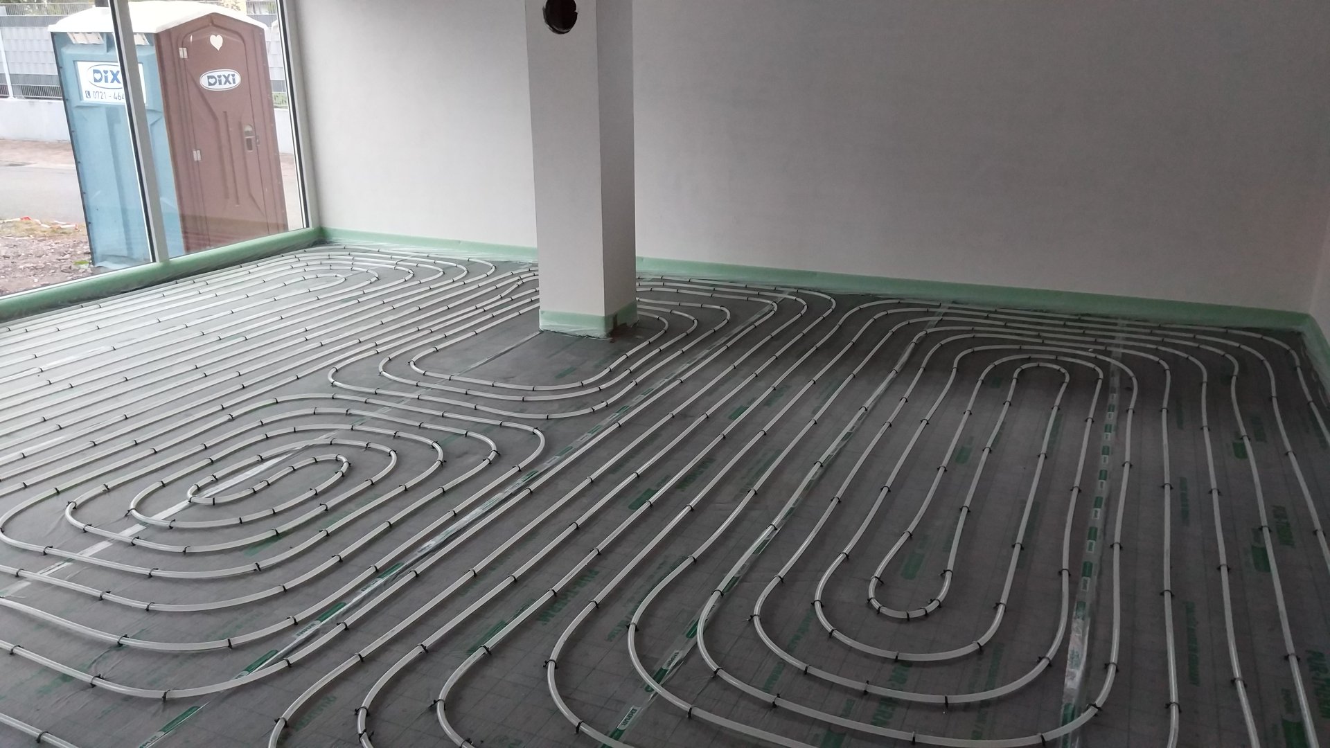

    so hier die versprochenen Bilder,
    einmal Wohnzimmer + Esszimmer
    Küche

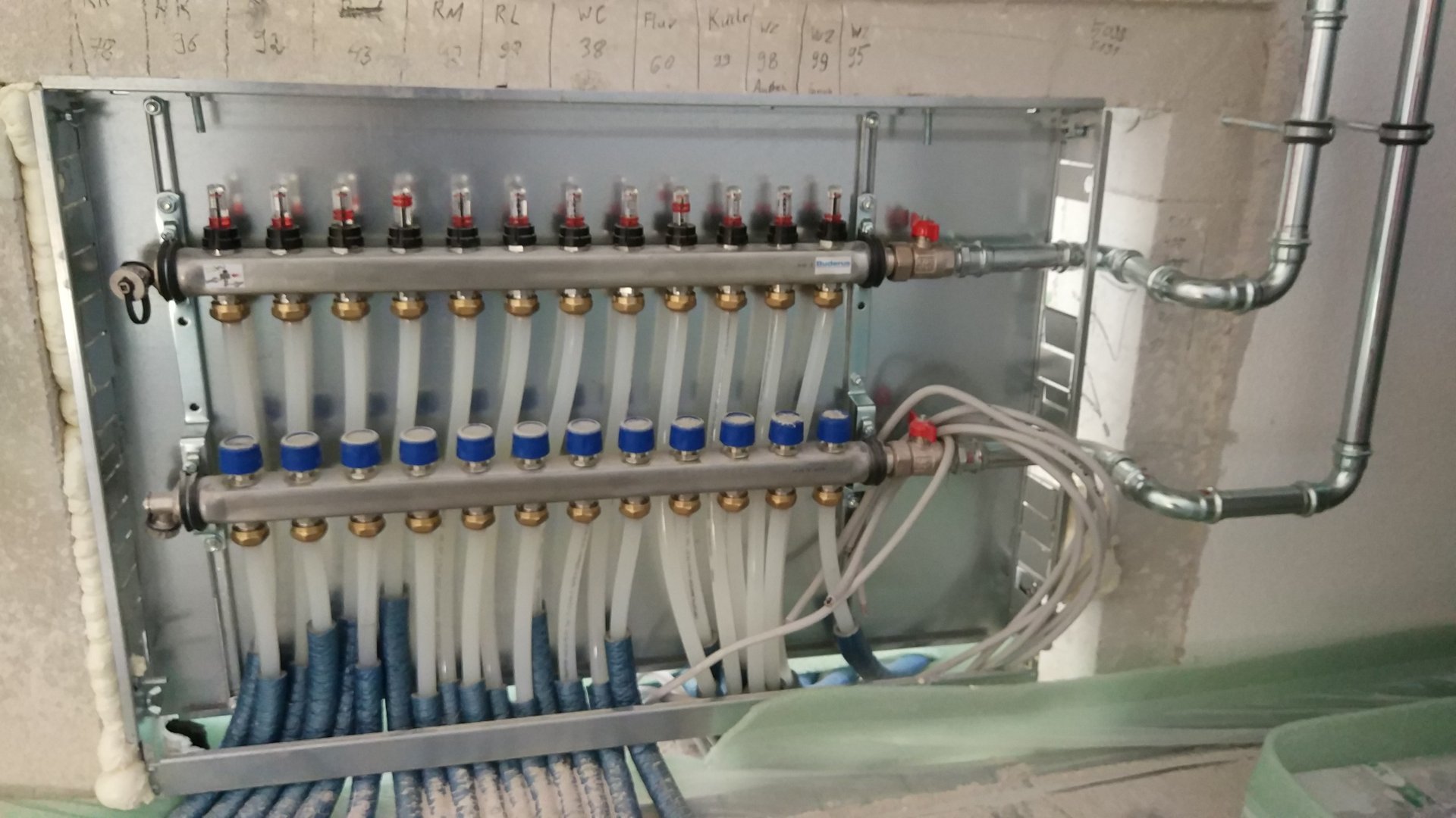

    FBH-Verteiler

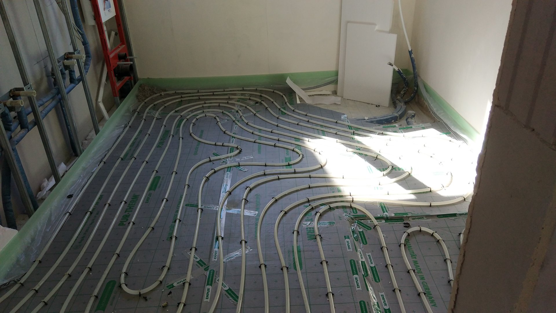

    Gäste Bad
    Flur 2

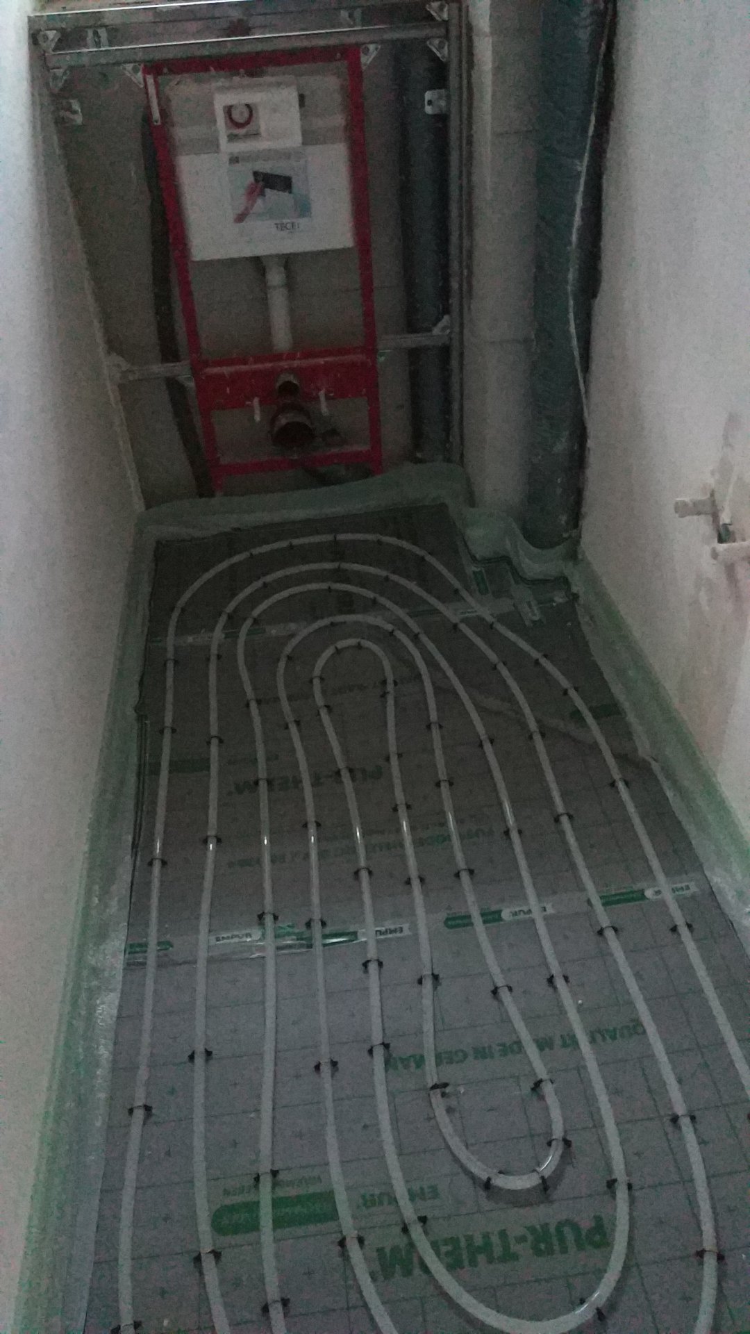

    Kinderzimmer 1
    Kinderzimmer 2
    Bad

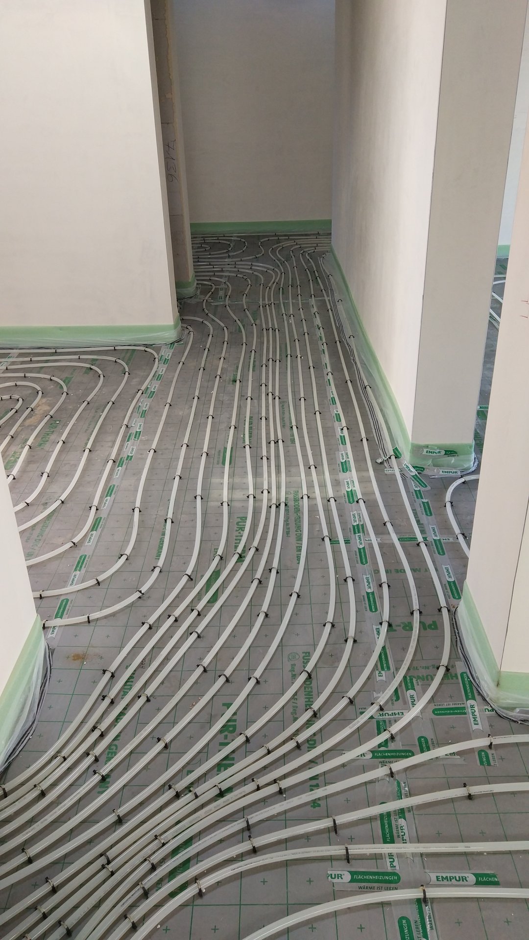

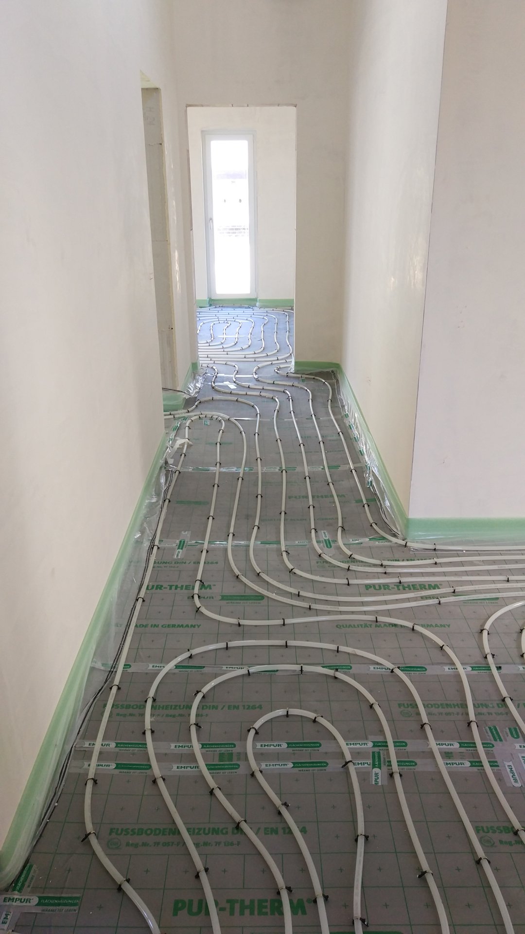

    Eingangsbereich
    und Schlafzimmer mit den Abweichung aber wenn diese im vollkommen im Rahmen sind wie einige geschrieben haben dann ist ja alles ok.
    was mich nur wundert ist das bei den Kinderzimmer 20 cm VA ausgesucht wurde, wäre nicht 15 cm wie in die anderen Zimmer besser um dann mit dem einstellen des Heizwassermenge die gleiche Temp. zu erreichen ?

    Ich find es ok - es wird welche geben, die werden die Anbindeleitungen kritisieren.
    Zudem halt teilweise etwas unsauber gelegt, was besser geht ohne viel Aufwand.
    Zu den gewählten Abständen kann man nicht viel sagen - wenn er es so berechnet hat? Normal heizt man Schlafzimmer ja eh nie so hoch.
    Blindflächen Küche machen viele so, haben wir auch, ich würde es aber in Zukunft auch belegen.
    Hinterfrage aber mal die Dämmung der Warmwasserleitungen.

    Insgesamt sauber verlegt, was ich so auf dem Handy erkennen kann.
    Die Anbindeleitungen im Eingangsbereich sind allerdings der Hammer. Das wird eine Sauna.
    Ihr könnt dort die Wäsche zum trocknen auf den Fußboden legen und nach einer halben Stunde zusammenlegen.

    danke für eure Rückmeldungen, die Zuleitungen zum Verteiler werden noch isoliert da in der Garage noch einiges an Rohrleitungsdämmung liegt. Ja im Flur wird es etwas warm hätte man wohl im Schlafbereich einen weiteren Verteiler verbauen müssen.

    Entweder ist ein Raum beheizt und hat einen eigenen, separaten Heizkreis, oder er ist nicht beheizt und dann fährt man auch keine Schleifen da durch.
    Finde ich jetzt nicht so prickelnd.... auch wenn es kein Weltuntergang ist

    Rechnung hin oder her. Ich finde das z.T. schon sehr großzügig (sparsam) verlegt. Vor allem die KiZi. Der Eingangsbereich wird dagegen (wie bereits angemerkt) zur Sauna.

    das mit der Speisekammer war mein Fehler der Architekt meinte das man da keine Schlange braucht, und mir war das aber irgendwie zu riskant, wollte eigentlich auch nur die Hälfte des Raumes belegt haben mit Rohre. Das mit den Kinderzimmer werde ich am Montag noch ansprechen, ärgert mich ziemlich das ich das am Donnerstagabend nicht gesehene habe.
