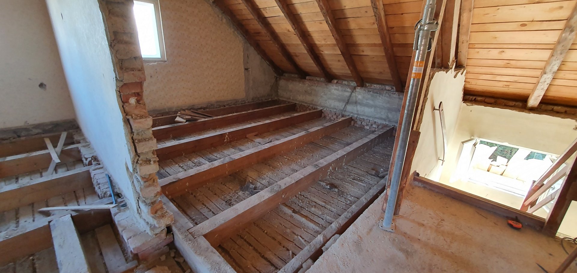

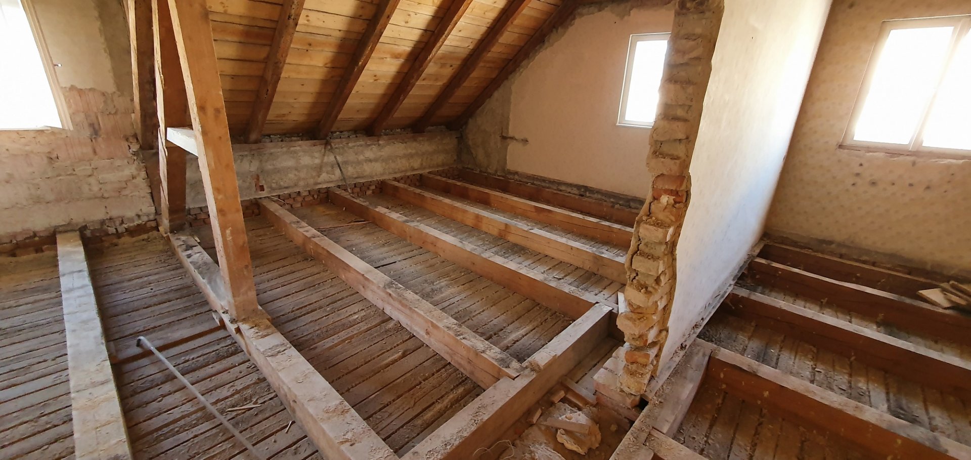

    Hallo liebes Forum!
    Bis jetzt war ich immer nur stiller Mitleser möchte mich nun aber auch mal mit meinen Fragen an euch richten und hoffe mir kann geholfen werden.
    Ich bin gerade in Österreich einen Altbau am kernsanieren aus dem Jahre 1954 und möchte so gut es geht alle Eventualtiäten bezüglich meines Fussbodenaufbaus auf einer Holzbalkendecke abklären damit mir kein Fehler unterläuft.
    Statiker hat die Last berechnet welche die vorhandenen Balken aushalten würden und wir haben uns auf eine Verdopplung der Balken geeinigt wo wir nun auf Ständige Last durch Fußbodenaufbau: 250 kg/m2 und Veränderliche Last- Nutzlast: 300 kg/m2 kommen würden.
    Geplant ist auf den Dielen welche wieder auf die Balken kommen ein Rieselschutz, eine 2-3cm hohe Ausgleichsschüttung von fermacell und gebundene Schüttung im Nassbereich um die Unebenheiten auszugleichen wie auch die Elektrokabel zu überschütten, 2cm Wärmedämmung, Trittschalldämmung, Folie, Heizung und Zementestrich bis 5cm über Rohr.
    Platz für die gesamte Aufbauhöhe ist vorhanden.
    Dazu wird das ganze Haus nach außen hin neu gedämmt.
    Meine größten Bedenken habe ich innerhalb der Holzbalkendecke. Gelesen habe ich schon vieles über diffusionsoffen, nicht diffusionsoffen da eh alle Räume beheizt, geht gar keine FBH drauf usw...
    IST Stand: zwischen den Balken gab es keine Füllung. Sollte da eine rein bezüglich Trittschall/Schwingung vermindern (Perlit/MiWo?) oder wäre dies wieder zu anfällig bezüglich Wasserdampf welcher aus den Räumen von unten kommen könnte (Küche/Bad). Es wird in jedem Raum in dem Wasserdampf ensteht einen Lüfter geben.
    Brauche ich überhaupt die Trittschalldämmung extra unter der Folie oder wurde eine geplante Füllung in den Hohlräumen reichen?
    Ich möchte halt ungern dass mir die Decke unter den Füßen wegschimmelt und bin da offen für eine Diskussion wie man dies am besten realiseren könnte.
    Lg und schon einmal Danke fürs Lesen

    So jetzt komme ich drauf zurück habe immer vergessen zum Antworten:
    Nachdem ich noch mitten drin bin beim umbauen ist es noch nicht fertig aber der Aufbau wird wie folgt sein um auf alle Fälle die "beste" Trittschalldämmung zu bekommen.
    (aufgrund von Erkenntnissen einer großen Trockenbau-Marke die sehr viele verschiedene Aufbauten ausprobiert haben)
    Unter der Decke die alten Bretter mit Schilf und Putz ab. In die Zwischenräume der Balken Dämmwolle klemmen und eine entkoppelte, abgehängte Decke drunter (reichen ein paar cm, Hauptsache kein Kontakt zu den Balken).
    Oben drauf die Dielenbretter (meine waren in sehr guten Zustand, ansonsten hätte ich OSB Platten genommen), Rieselpapier drauf, Leitungen verlegen, Schüttung um alles auszugleichen und Leitungen zu überdecken, Trittschalldämmung (optional wenn man von der Höhe noch Platz hat), 3cm Rolljet, FBH-Rohre und 7cm Estrich drüber.
    Hoffe ich konnte damit weiterhelfen

    Nachdem ich auf anraten vom Statiker aus 16 32 Balken gemacht habe tragen sie jetzt ohne Probleme 7cm Estrich
