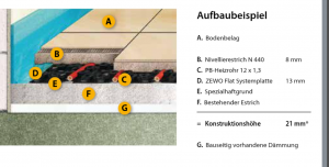

    Hallo, wir wollen auf einen Beton Boden (über Erdreich) 60mm PUR Platten (Alu kaschiert) packen und darauf dann eine Zewotherm Flat Fußbodenheizung.
    Reicht dann der 8mm Estrich wie im Beispiel Bild aus, oder muss aufgrund der PUR Platten mehr Estrich auf die Heizung? Später kommen dann noch Fliesen drauf

    laut den Herstellerangaben reicht der 8 mm Estrich nicht. Das Bild von dir zeigt einen Aufbau auf einem bestehendem Estrich und nicht auf der Dämmschicht.
    Folgenden Aufbau habe ich aus den Herstellerunterlagen entnommen:
    • Überdeckung: 20 mm (mit Knauf N440)
    • ZEWO Flat Systemplatte: 13 mm
    • ZEWO Verbundplatte (EPS 200 kPA): 40 mm
    Bei PUR musst du auch beachten, dass es oft nur eine gesicherte Druckfestigkeit von 100 kPA hat, somit benötigst du je höher die Dämmschichtdicke ist eine höher Estrichüberdeckung, damit der Aufbau für eine übliche Nutz- und Einzellast ausgelegt ist.
    Quelle: ZEWOTHERM Technisches Handbuch (Seite 74)
    Laut dem Detailblatt für den Knauf 440 Dünnschichtestrich könnte man 60 mm PUR (Annahme: PUR hat 100 kPa) bei einer Überdeckung von mindestens 25 mm verwenden.
    • Überdeckung: >= 25 mm (mit Knauf N440)
    • PUR: <= 60 mm
    Quelle: Knauf Dünnschichtestrich (Seite 10)

    Okay danke. Die 60er Platten haben eine Druckfestigkeit von 120 kPa. Also 25mm über die Platte noch Fließestrich und dann sollte es ja klappen
