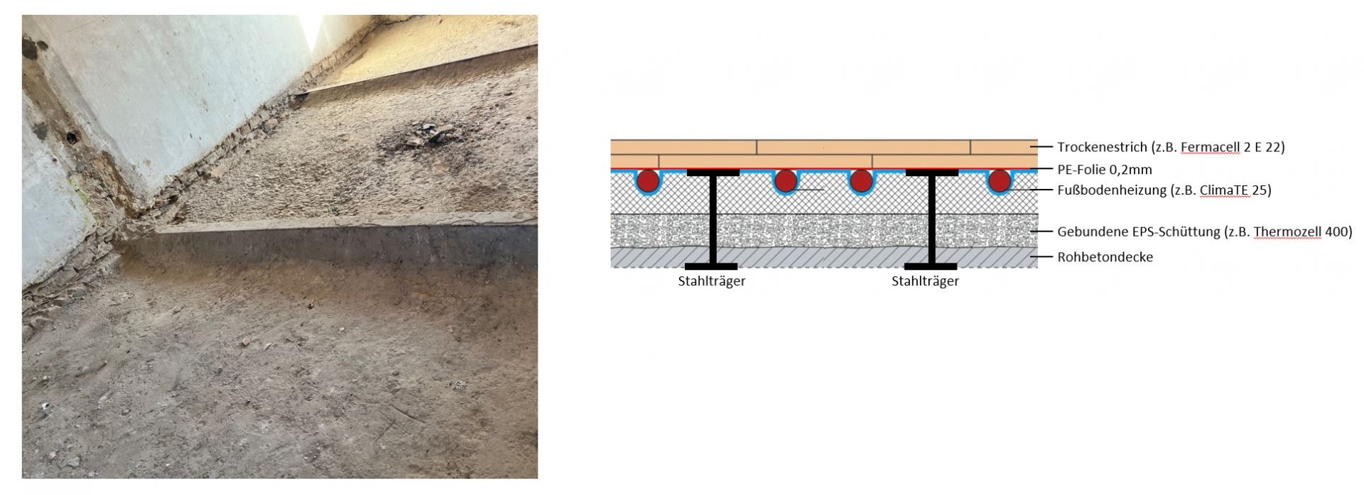

    Hallo zusammen:),
    ich renoviere gerade ein Einfamilienhaus und stehe vor einem kleinen Problem...
    Vielleicht kann hier ja jemand helfen bzw. hat eine Idee.
    Ich würde gerne eine Fußbodenheizung verbauen. Aufgrund der geringen Deckenhöhe darf der Aufbau jedoch nicht zu hoch sein. Das Problem ist, dass Berlin-Typisch (für die 50er/60er) eine Decke mit Stahlträgerkonstruktion verbaut ist. Den Boden auszugleichen, bis diese überdeckt sind und dann den Aufbau der Fußbodenheizung zu beginnen funktioniert bei der Deckenhöhe nicht. Daher meine Idee: Die Träger im Aufbau integrieren.
    Im Anhang findet ihr ein Bild mit der Ist-Situation und dem geplanten Aufbau.
    Geplant wäre: Einen ebenen Untergrund zu schaffen mit Thermozell 400. Darauf ein Dünnschicht-System mit Trockenestrich zu installieren. Wobei die Trägerplatte und Fußbodenheizung bündig mit den Stahlträgern abschließen würden, sodass nur die Trockenestrichplatten (2,5 cm) auf den Stahlträgern liegen.
    Alternativ (ggfs. Stabiler):
    Uponor Minitec (oder ähnlich) als Fußbodenheizung zwischen die Stahlträger und Knauf N430 o. N440 nutzen, sodass der Estrich mit 2cm über den Stahlträgern liegt und min 3 cm zwischen den Stahlträgern im Verbund mit den Heizrohren.
    Was denkt ihr?
    Lieben Dank! Bin gespannt auf die Diskussion:). (Und hoffe, es geht irgendwie :D) Aufbau.JPG

    Wie sollen die Rohre von einem Feld zum nächsten geführt werden? Die Träger auszuklinken wäre irgendwie blöd.

    Ja, fairer punkt. Aber das ist tatsächlich kein Problem. Auf einer Hälfte des Hauses ist eine normale Betondecke. Die Trägerkonstruktion findet sich also nur in einer Gebäudehälfte. Man könnte also vom Flur aus jeweils genau einen Heizkreis jeweils zwischen die Träger legen, sodass man 4 gleich große Heizkreise hätte. :)

    Wenn es mit den Rohren geht, dann könnte das so funktionieren. Ich würde aber die Dämmplatte noch 5mm-1cm höher ziehen um keinen direkten Kontakt zum Stahträger zu haben. Und dann ist das da auch noch handwerklich eher anspruchsvoll, das so hin zu bekommen wie gezeichnet ist mit der Schüttung unten drin nicht ganz so einfach…

    Ja, die 5-10mm könnte ich vielleicht gerade so noch investieren.
    Ja, wird viel Zeit, Geduld und vorarbeit benötigen, um das sauber und gerade hinzubekommen.
    Oder ich greife doch auf Knauf N440 zurück. Durch den fließestrich wären minimale Unebenheiten darunter kein Weltuntergang. Zudem reichen 25mm ab Trennfolie. Somit könnte ich bis zu den Trägern ausgleichen und darauf die Fußbodenheizung installieren und hätte auch nur 25mm verloren.
    Oder habe ich einen Denkfehler bzgl N440?

    Also einen „Fließestrich“ da direkt drüber gießen würde ich nicht. Die Stahlträger in Verbindung mit dem „weichen“ Dämmplatten brechen dem Estrich mittelfristig das Genick….

    Aber könnten die weichen Dämmplatten nicht entfallen. Bei dem hohen Aufbau (10cm) mit gebundener EPS Schüttung, müsste diese doch ausreichen. Bei Thermozell 400 mit mehr als ausreichender Festigkeit.
    Darauf ein noppensystem und der Estrich. Da kann doch eigentlich nichts nachgeben?

    Ich mach viel Altbausanierungen und ich meine halt, sowas altert immer nicht besonders gut. Es kommt halt immer drauf an ob man an die nächsten 10 jahre oder an die nächsten 50 denkt...

    Ok, dann Trockenestrich:).
    Am Ende soll’s nur halten und die Aufbauhöhe nicht sprengen. Aber kann mit der Lösung gut leben. Hauptsache nicht 10cm ab Oberkante Stahlträger. Das wäre das K.O. der FBH, was jedoch in Kombination mit der Wärmepumpe die klar favorisierte Lösung ist:D.
