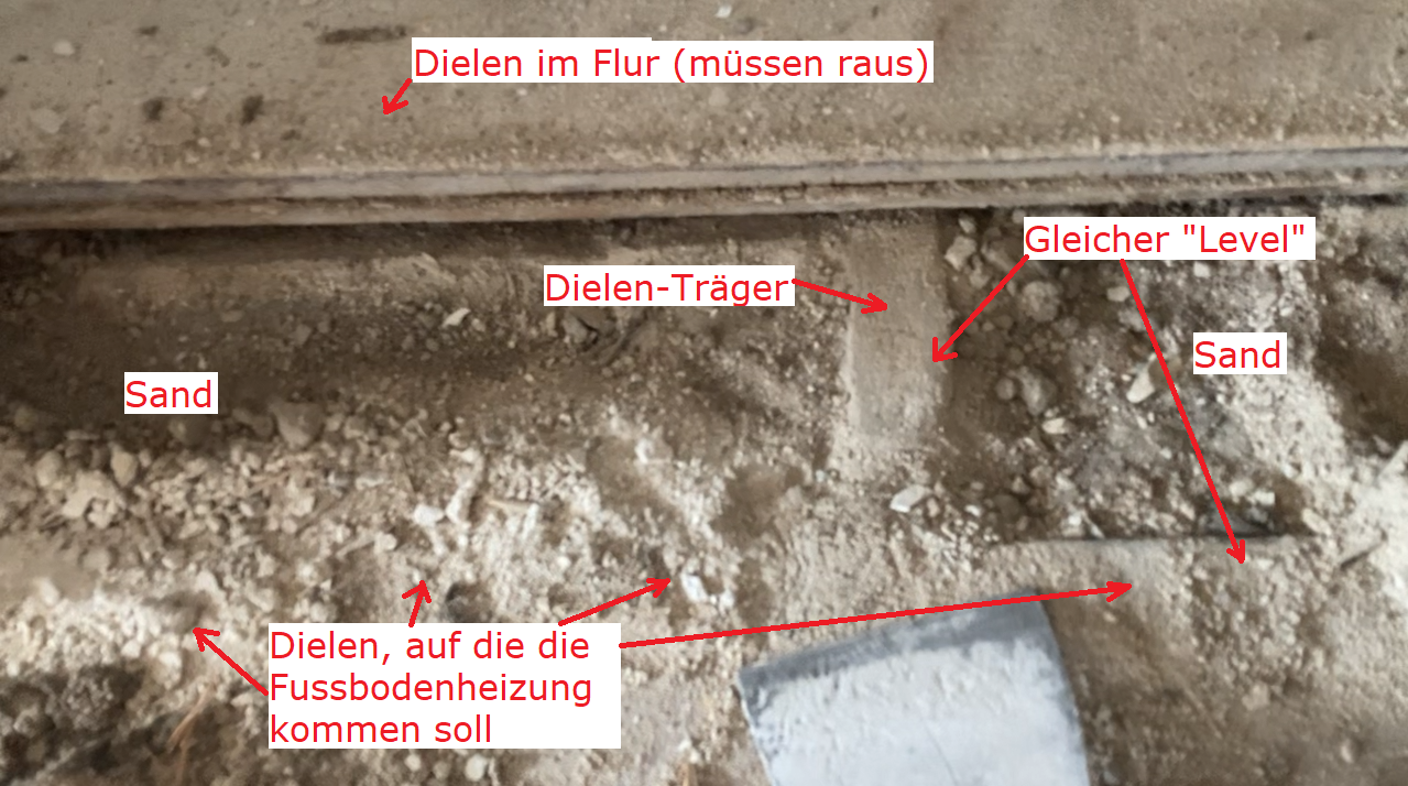

    Hallo allerseits,
    ich habe mal eine Frage zum Einbau einer Fussbodenheizung im Altbau.
    In einem 100j alten Haus will ich die konventionellen Heizkörper aus den frühen 90ern rauswerfen und eine Dünnschicht-Fußbodenheizung auf die (nicht mehr so hübschen) Dielen verlegen. Dazu will ich erstmal die Dielen schwingungsfrei verschrauben. Dann will ich mit einem geeigneten Fliesenkleber Fliesendämmplatten drauf auslegen. Darauf sollen die Noppenplatten für die Nylon-Verbundrohre kommen. Nachdem die Rohre verlegt wurden, soll ein biegefester, mit Naturfasern versehener Estrich drauf.
    Mein Problem ist der Flur, der zu sämtlichen Zimmern führt. Der ist 2 bis 3 cm erhöht. Offenbar so gemacht worden, damit die Türen auch unten möglichst zugluftfrei die Zimmer verschließen.
    Ich muss die Dielen im Flur also entfernen. Dann bin ich überall auf einem Niveau, bzw. Level, und könnte mit der Fußbodenheizung loslegen. Allerdings ohne die Dielen sehe ich auf die Träger, an die die Dielen festgenagelt waren und dazwischen Sand.
    Ich kann doch nicht diese (vermutlich etwas) "wabbeligen" Fliesendämmplatten einfach so da drüber legen, oder!?... Ich denke ich muss die sandigen Abschnitte erstmal irgendwie zu einer harten Oberfläche machen. Hmmm...
    Ich hätte ein paar Ideen, finde die aber alle nicht so dolle:
    - Bodenausgleichmasse direkt auf den Sand zwischen den Holzträgern aufbringen. Aber das versickert doch bestimmt, und einmal drübergelaufen, habe ich bestimmt lauter Bruchstücke.
    - Etwas Sand (2 bis 4 mm) abtragen, und dann zwischen die Träger eine Dämm-Matte von 2 bis 4mm Dicke auslegen, nur um den Sand erstmal gefangen zu haben. Aber vermutlich zu weich.
    - Den Sand komplett entnehmen, und mit "irgendeiner Masse" die Zwischräume auffüllen... Ist aber zusätzlich Gewicht
    - Etwas Sand entfernen und Spanplatten passgenau zuschneiden, sodass sie genau zwischen den Trägern liegen, und dann die Fliesendämmplatten drüberkleben. Vermutlich die beste Methode, aber nervig.
    Hat jemand eine bessere Lösung?
