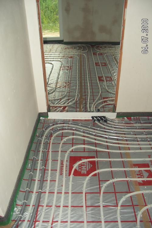

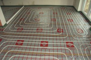

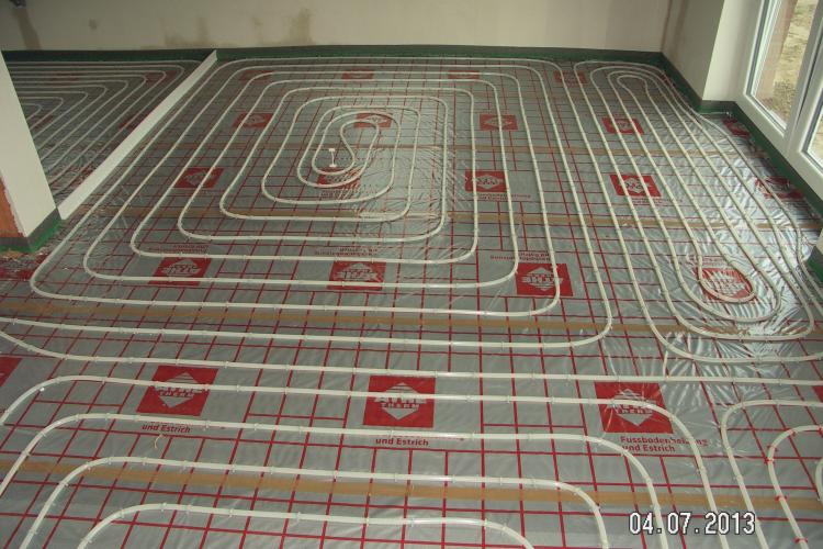

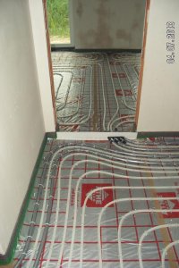

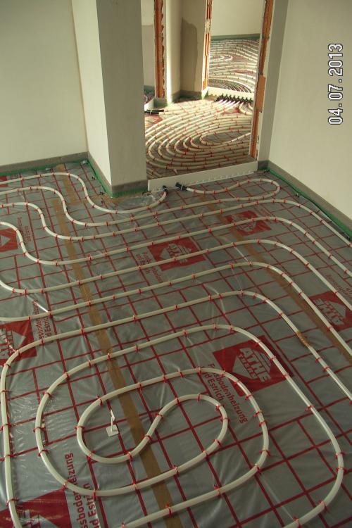

    bei mir wurde in den letzten Tagen die Fußbodenheizung verlegt. Die Abstände liegen im WC,Diele, Küche bei 12cm . Im OG Flur(3,5qm) und Bad liegen sie sehr eng bei unter 10cm. Im Ess-Wohnzimmer(längst Südwest) und in den OG Zimmern liegen die Abstände bei 18-19cm Abstand. An den Fenstern sind die Abstände bei 12cm (1.Meter Breite). Die Rohre haben einen Durchmesser vo 18mm und 2mm Wandung. Fensterfläche Mittelmaß bei Wärmedurchlasswet von 0,8....Geheizt wir jetzt mit Gas, jedoch wollte ich die Fußbodenheizung auch für eine Wärmepumpe auslegen.
    Im Angebot wurde dann eine Vorlauftemp. von 36°C für Wärmepumpentauglichkeit vereinbart.
    Jetzt bin ich doch sehr verunsichert, dass die Abstände in den Zimmern ausreichend eng verlegt wurden. Der Bauleiter fragte bei der Firma extra nochmal nach, ob alles richtig gerechnet wurde. Dies wurde bestätigt. Überall ließt man aber von Abständen die bei 10-15cm liegen.
    Gibt es Erfahrunegswerte, ob dieses bei einem KFW70 Haus ca.! richtig berechnet wurde ist, oder kann ich davon ausgehen, dass da etwas gespart wurde und ich bei einer Wärempumenvariante deutliche Mehrkosten zu erwarten habe?
    (Mir ist schon klar, das es nach der W-Bedarfberechnung gemacht wird, jedoch bei einer gewissen Menge an Aufträgen gibt es Erfahrungwerte)
    Muß der Heizungbauer auf mein Verlangen mir die Verlägepläne und die Wärmebedarfberechnung aushändigen?
    Kann ich daraus etwas wichtiges ableiten?

    Die Verlegeabstände haben mit KfW xx nicht viel zu tun. Entscheidend ist nur die benötigte Heizleistung und die darauf basierende FBH Dimensionierung. Man könnte sogar sagen, je niedriger die Heizlast, um so großzügiger kann man die Verlegeabstände wählen. Man könnte stattdessen aber auch die Verlegeabstände gering wählen und die Heizwassertemperatur reduzieren.
    Die max. Vorlauftemperatur bezieht sich auf die max. benötigte Heizleistung und somit auf die Heizlast, die wiederum die niedrigste (mittl.) Auslegungstemperatur vorgibt.
    d.h. Wenn in Deiner Region die Heizlast bei -14°C AT gerechnet wurde, und dann mit dieser Heizlast die FBH dimensioniert wurde, dann gilt die VL Temperatur bei -14°C AT.
    Was war vereinbart? Wer hat geplant? Wenn ich eine Heizlastermittlung und FBH Dimensionierung in Auftrag gebe, dann erwarte ich auch, dass ich die Ergebnisse bekomme. Bestelle ich nur eine Heizung die warm macht, dann streiten sich regelmäßig die Geister, was nun an Unterlagen zu liefern ist und was nicht.
    Mir ist ehrlich gesagt nicht klar, was DU daraus ableiten möchtest. Die Randbedingungen werden doch schon vor Auftragserteilung festgelegt.
    Im Internet wird viel geschrieben wenn der Tag lang ist. Ein Verlegeabstand von 10-15cm erlaubt niedrigere Heizwassertemperaturen, aber es funktioniert natürlich auch mit 20cm. Je nachdem was vereinbart war, sind die 20cm in Ordnung. Es gibt also keinen Automatismus der einen Verlegeabstand von 10cm erzwingt.

    Hallo Plantboy,
    Ich habe die Fussbodenheizung auch enger verlegen lassen als es für Gas erforderlich wäre. Ich habe ca. 55 kWh/m2*a Heizbedarf. Der Verlegeabstand hatte ähnlich ausgesehen und in den verschiedenen Räumen wurden verschiedene Abstände verlegt, je nach Berechnungsergebnis.
    Wie ich auf Deinen Fotos sehe, handelt es sich bei Dir um die selbe Firma. Du hast ausserdem ja auch KfW 70. Hat A.....m das bei Dir verlegt?
    Bei mir ist es völlig ausreichend und ich bin mir sicher, dass es später auch für eine Wärmepumpe gut reicht.
    Mit KfW 70 benötigst Du ja auch weniger enge Verlegung als mit KfW 100. Ich denke, dass A.....m das vorbildlich macht und nicht einfach pi mal Daumen für alle Räume gleich.

    Gegen Kostenersatz ... ja ... für Umme nein.
    Was man aus der Berechnung ableiten kann kommt auf den technischen Backgriound an.
    Die Verlegung sieht für das eingesetzte Material sehr gut aus ...
