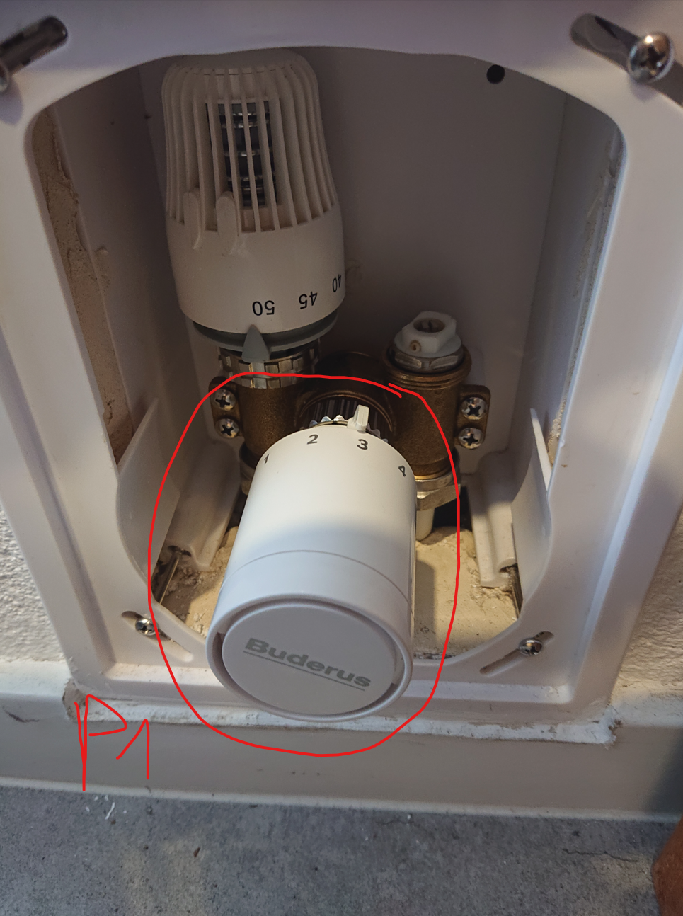

    wir sind im März als Mieter in einen Neubau eingezogen. Seit beginn schon macht Die Heizung immer wieder merkwürdige klackernde Geräusche. Das war im Verlauf des letzten Jahres immer mal wieder besser bzw. auch wieder schlimmer.
    Die Kommunikation mit den Handwerkern ist leider schwierig und sie scheinen anscheinend auch nicht so recht weiter zu wissen. Ebenso meine Vermieterin, die Hausbesitzerin. Daher versuche ich mich gerade selbst etwas schlauer zu machen.
    Das Haus hat eine Wärmepumpe im Keller. Unsere Wohnung hat normale Heizkörper aber im Wintergarten (das ist ein etwas separiertes Zimmer) ist eine Fußbodenheizung verlegt. Und ich glaube diese verursacht die Probleme.
    Aktuell sieht das Problem so aus, dass immer wieder, wenn die Raumtemperatur die Temperatur erreicht die am Thermostat eingestellt ist, anfängt laut zu klacken. Im Wintergarten kann ich das aktuell sehr gut reproduzieren (siehe Video).

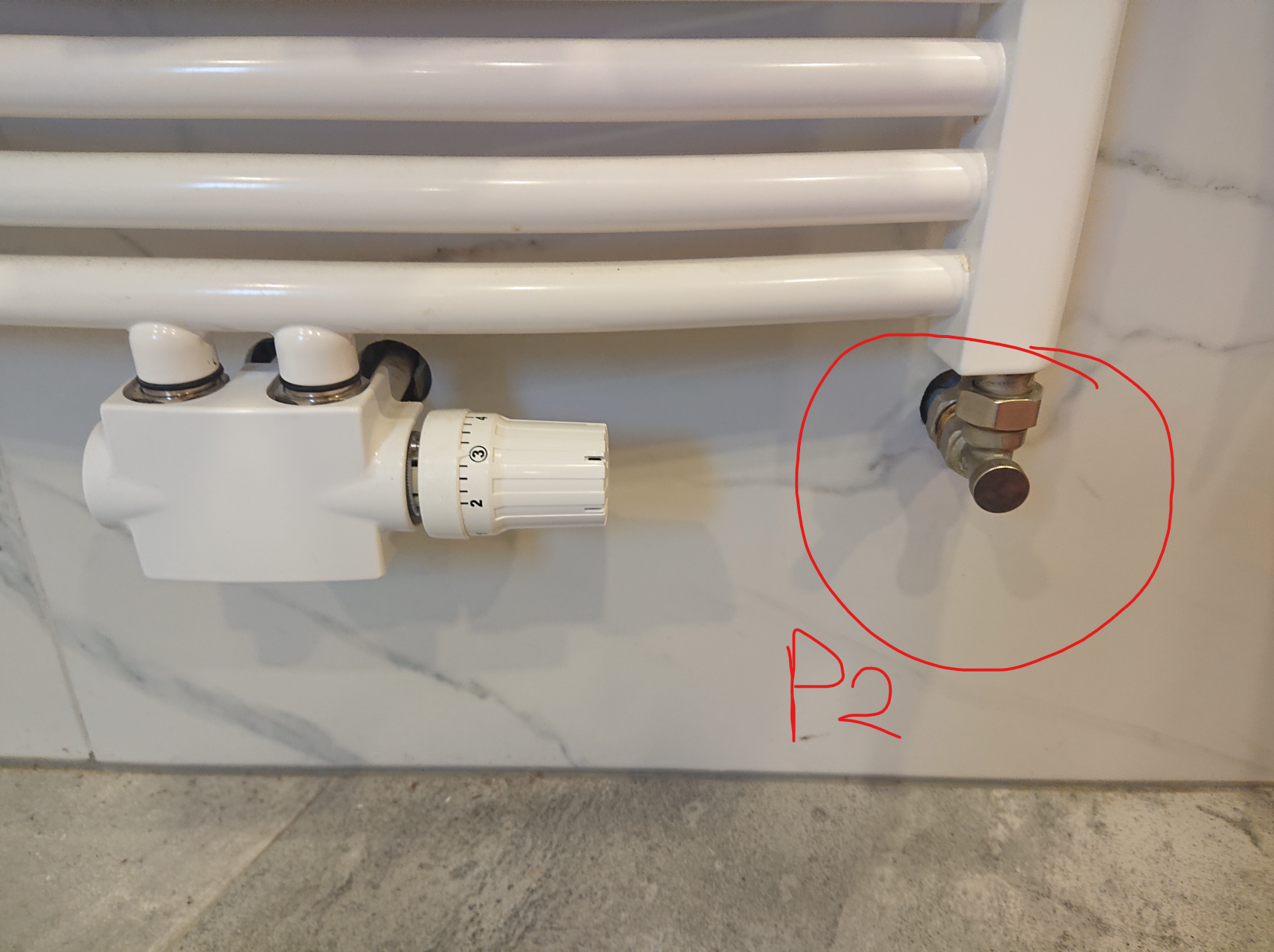

    Es war Anfang des Winters besser, denn da hatten die Handwerker einen Thermostad im Wintergarten (T1) abgeschraubt und im nebenan liegenden Badezimmer angeschraubt (T2). Allerdings war so die Temperatur im Wintergarten nicht mehr steuerbar. Wurde es draußen wärmer, wurde es auch im Wintergarten viel zu warm. Daher wurde das vor kurzem wieder zurück gebaut. Seitdem sind die Probleme wieder verstärkt aufgetreten.
    Nach meinen ersten Recherchen würde ich auf einen falsch angeschlossenen Vor-und Rücklauf schließen. Aber den kann man bei einer Fußbodenheizung ja anscheinend nicht falschrum anschließen?!
    Ich hoffe mir kann jemand weiter helfen. Das Klopfen nachts raubt und gerade den Schlaf.
