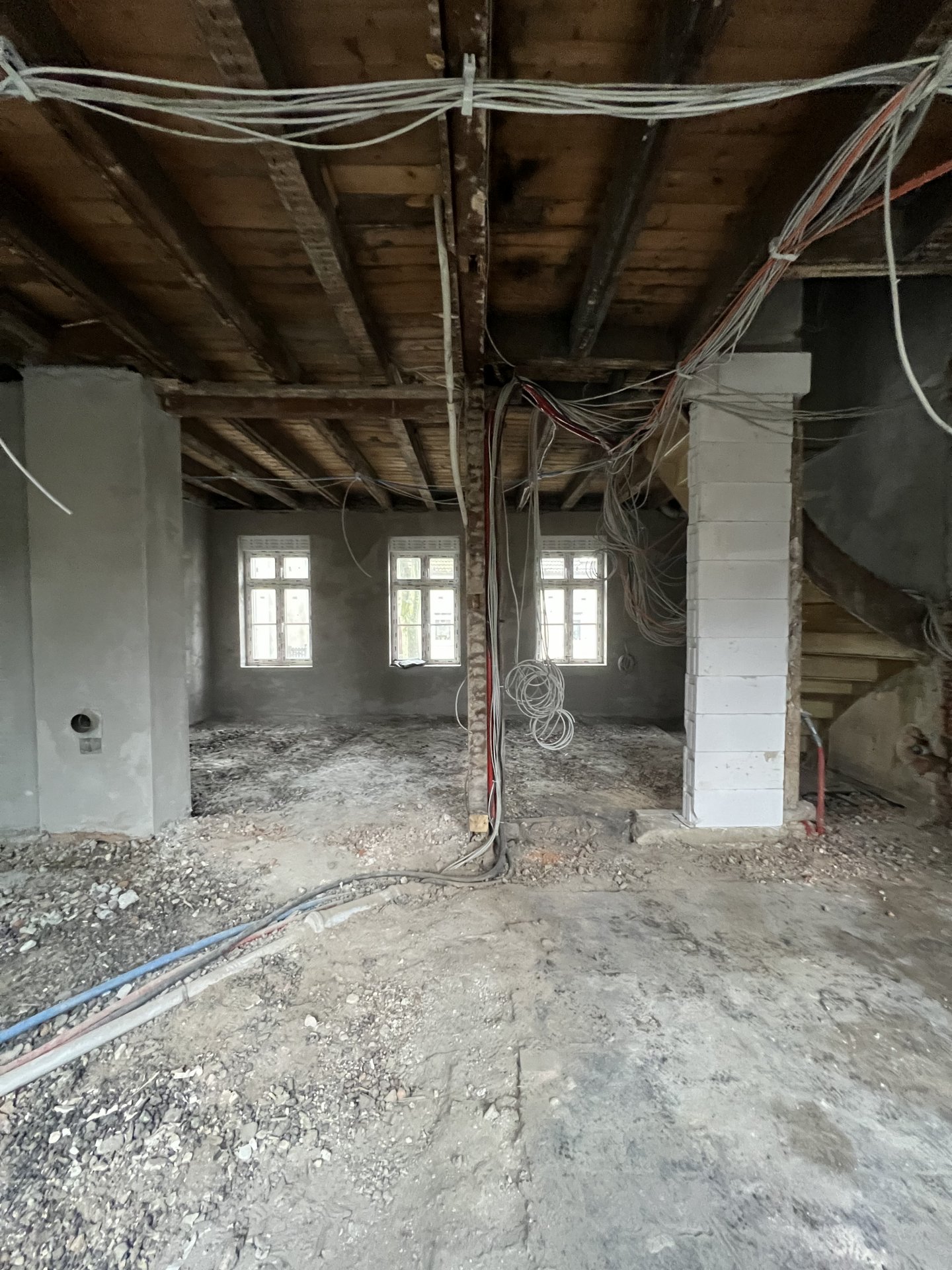

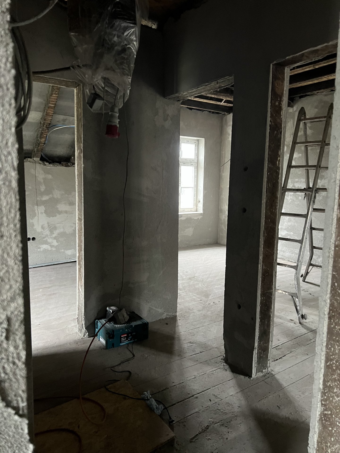

    wir sanieren aktuell ein Haus BJ 1889. Wir haben alles bis aufs Mauerwerk entkernt. Es wurden bereits neue Leitungen verlegt und die Wände mit Kalkzement verputzt. Nun wird der Estrich in einigen Tagen gemacht. Wir möchten auf beiden Etagen eine Fußbodenheizung haben. Nun haben mich einige aus dem Bekanntenkreis verunsichert, weil die der Meinung sind dass die Holzbalken das Gewicht von der Fußbodenheizung + Leichtestrich im OG nicht tragen würden. Der Estrichleger sagt dass er so ähnliche Häuser gemacht hat und das Gewicht kein Problem wäre. Kann mir jemand vielleicht mit dem selben Bauhergang sagen ob das geklappt hat ? Soll ich eventuell unten weitere Träger einsetzen ? Vielen Dank.

    Wie leicht ist denn der Leichtestrich pro qm?
    Ein Ausweg könnten auch Trocken-Systeme sein.

    Warum habt ihr dem Statiker nicht verraten, dass ihr FBH und Estrich einbauen wollt? Dann hätte der das gleich in der Bemessung berücksichtigt.
