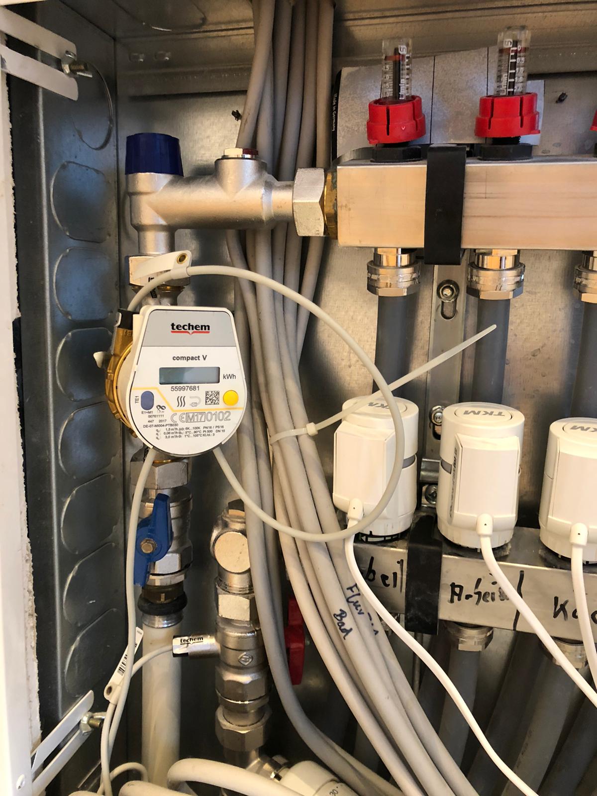

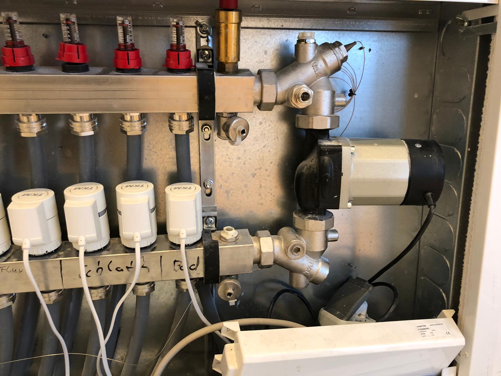

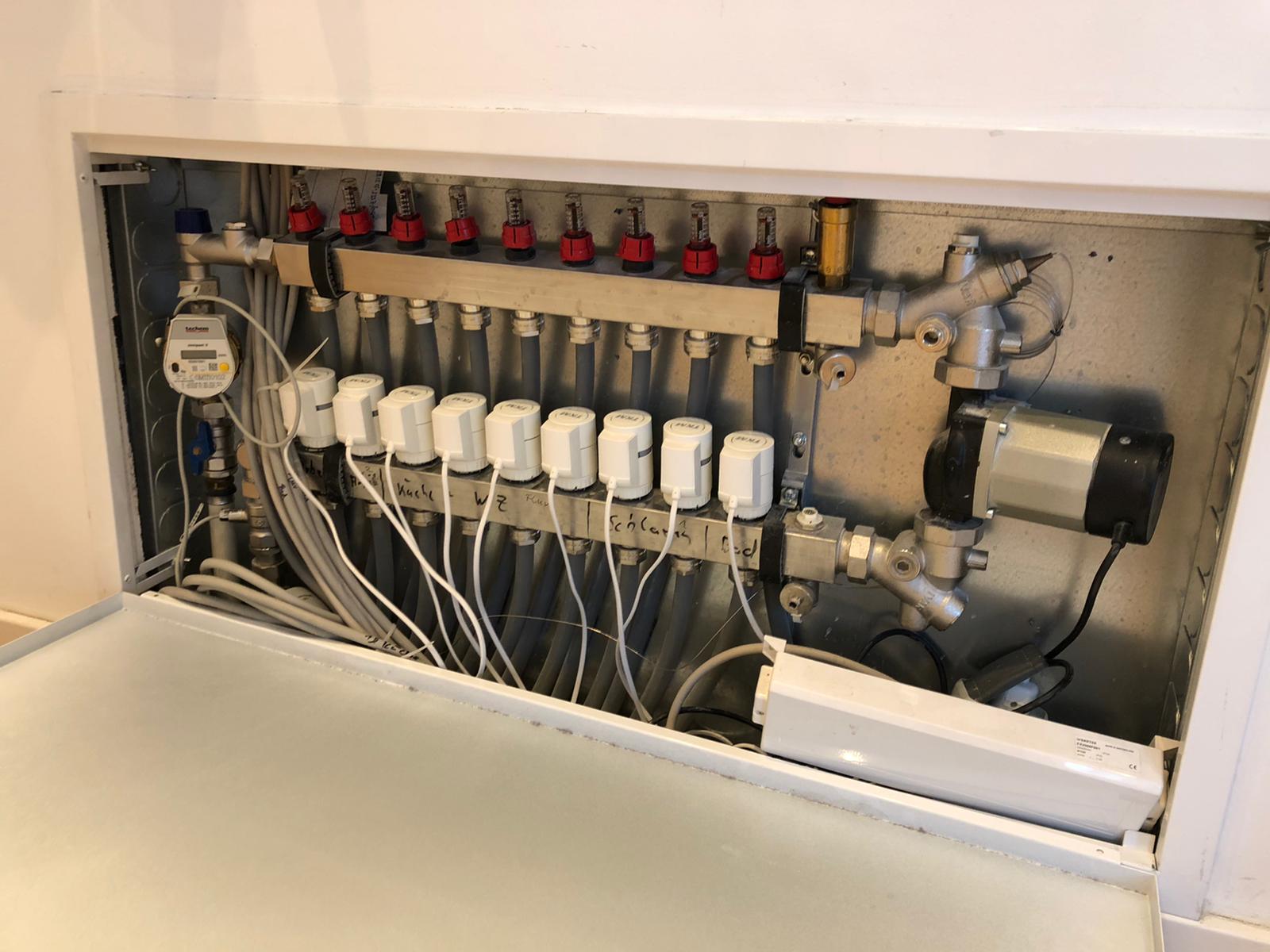

    Hallo in die Runde,
    meine Schwester und ich vermieten seit Kurzem eine Wohnung, in der nun anscheinend die FBH nicht richtig funktioniert. Leider sind wir absolute Laien was Heizungen angeht und im Moment sind in Berlin keine Installateure vor Ende November zu bekommen. Daher wollten wir hier mal unser Glück versuchen:
    Die Pumpe war fast ein halbes Jahr nicht angeschlossen. Wir haben diese eingesteckt und aufgedreht (aber nicht auf die höchste Stufe). Nach zwei Tagen beklagten sich unsere Mieter, dass trotz Hochdrehen der Schalter in den Räumen, die FBH nur im Gang in der Nähe der Pumpe warm wurde. Hat Jemand eine Idee, woran das liegen könnte? Wir freuen uns sehr über jede Hilfe :) LG

    WEnn die Pumpe ein halbes Jahr nicht in Betrieb war ist sie durch Ablagerungen fest gegangen.
    In der Regel haben die Pumpen in der Mitte eine Schraube. Die kann man herausdrehen. Es wird etwas Wasser austreten. Dahinter ist die Pumpenwelle. Mit einem Schraubenzieher kann man die Welle etwas drehen. Dann sollte sie wieder schnurren.
    Die Anlage sollte eine Automatik haben, die solche Pumpen täglich einige Minuten einschaltet.
    Oh, ich sehe gerade, an der Pumpe muß man sich anderes Zugang zur Welle verschaffen.
    Aber es wird ein Hersteller draufstehen . Einfach dort mal anfragen.
    Wenn es ganz dumm läuft, muß man sich im Baumarkt eine leichte Rohrzange kaufen und dann sollte man sich auch gleich die Dichtung dazu besorgen.
    Dann muß die Pumpe gelöst und gedreht werden. Das verträgt die Dichtung nicht.
    Das wird der Hersteller aber auch wissen.

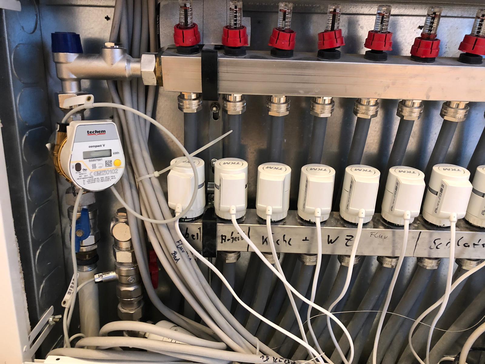

    Diese albernen durchsichtigen Dekohütchen mit den „roten Ringen“ ganz oben, die hat der Onkel Heizungsmann nicht nur da hinmontiert weil sie so hübsch sind, die zeigen auch noch den Wasserdurchfluss an, Dual-Use also.
    Die stehen jetzt aber auf den Bildern alle auf „0“, da fliesst also kein Heizungswasser durch, was wohl das Problem ist.
    Die Ventile (weiße Dingers mit Kabeln dran) öffnen und schließen die Heizkreise und an denen liegt es wohl nicht, weil 2 Heizkreise sind ein (Schlagen und Arbeit), die Ventile sind auf (sichtbar an den „grauen Ringen“).
    An der Stelle tippe ich jetzt auf die Pumpe. Wenn die Strom hat und da trotzdem nichts geht (immer auf die lustigen Hütchen starren), dann würde ich es so tun wie die Heizungsexperten und mit einem Hämmerchen mal (mit Hirn, nicht wie Berserker!) gegen das Pumpengehäuse klopfen und zwar an der bauchigen schwarzen Stelle links (da sitzt das Laufrad). Wenn so eine Pumpe länger aus war, dann kann sich das Pumpenrad festsetzen und da hilft oft ein bisschen Vibration, ist keine Urban Legend, funzt manchmal wirklich.
    Ansonsten hilft wohl nur warten, Ende November ist ja noch dieses Jahr, könnte schlimmer sein...

    Die weißen Kappen sagen mir, dass nur das Schlafzimmer in und Arbeitszimmer beheizt werden.
    Hast Du mal ein Foto von den Raumreglern, ist an denen vielleicht ein kleiner Schalter dran?
