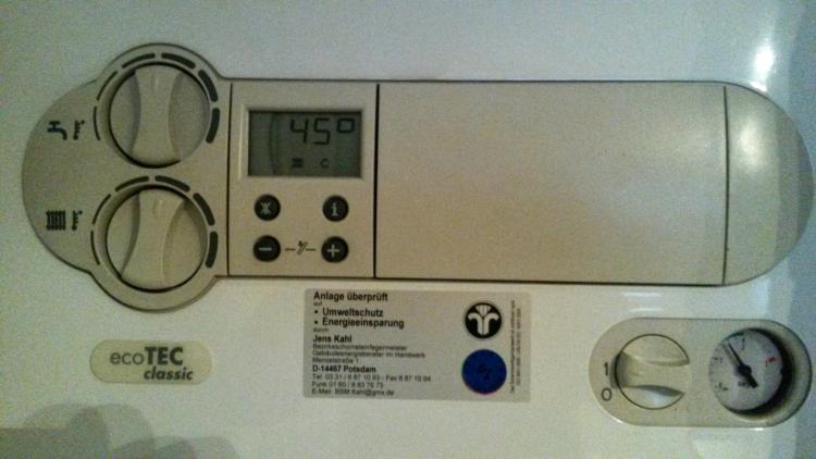

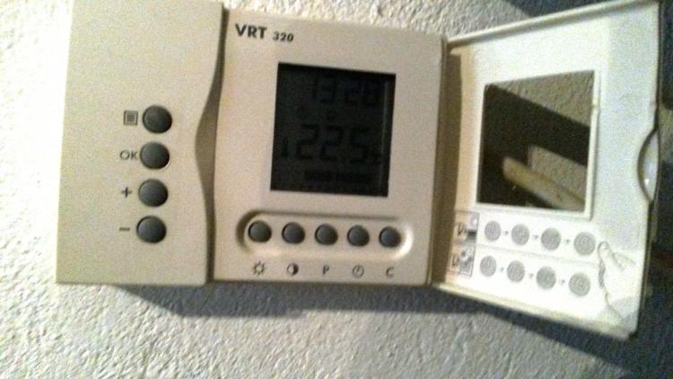

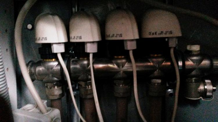

    20141231_132926.jpg 20141231_132945.jpg 20141231_133207(0).jpg 20141231_133221.jpg
    Hier mal die Bilder der Anlage.

    Min. 10 Grad weniger Vorlauftemperatur für die FBH und das Betriebsverhalten der Anlage wird 3 Klassen besser.

    Soll heißen, daß ich lediglich den unteren linken Drehknopf auf Bild 1 etwas nach links drehen soll, bis 35° C erscheint?

    45°C VL ? Hatte es da draußen eine Außentemperatur von -20°C? Oder ist ein Mischer nachgecshaltet? (bei der kleinen Fläche wohl eher nicht).
    Das sieht nach einer normalen FBH aus die direkt an der Therme hängt. Die Raumregler in den Zimmern wirken auf die Stellantriebe auf den Ventilen. 4 Kreise bei 60m2, das ergibt einen Verlegeabstand der eine niedrigere Heizwassertemperatur ermöglichen sollte. Bei aktuell 0°C draußen sollte die Vorlauftemperatur irgendwo um die 30°C herum liegen.

    Also linken Drehknopf für FB auf 30° C stellen?

    Als 2. Maßnahme in dem Raum in dem die VRT montiert ist den Raumthermostat auf min. die selbe Temperatur einstellen.

    Ein Außensensor ist nicht montiert. Ich habe nun den Regler an der Therme ganz nach links gedreht, bis 35° C, weiter geht nicht, da sonst gleich die 0 kommt und die FB abschaltet.

    Hab ich jetzt mal gemacht. Geht allerdings nur bis 30°.

    Dann beobachten. So eine FBH ist kein Rennpferd. Veränderungen dauern Stunden bis sie sich bemerkbar machen.
