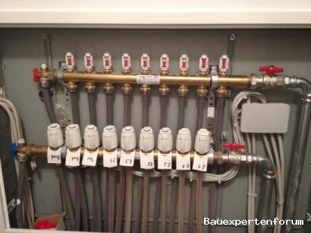

    Hallo zusammen ,
    wie aus der Überschrift zu entnehmen ist möchte ich meine FBH spülen bzw. entlüften.Ich möchte die beiden Wasserschläuche allerdings direkt an der Anlage im Keller und nicht im Hausflur an den Verteilern anschließen.
    Hierzu meine Frage :Ich habe drei Verteiler im Haus. Wenn ich z.B. am Verteiler im Kellerraum mit dem spülen Anfange , wie gehe ich am besten vor ?
    Muß ich bei allen drei Verteilern im Haus den Vor und Rücklauf bzw. alle Heizkreise schließen und mache pro Verteiler nur den Heizkreis auf , den ich spülen möchte ? Oder macht es Sinn nur die Hähne vom Vorlauf-Rücklauf samt Heizkreise von dem Verteiler zu schließen, den ich gerade spülen möchte und lasse die anderen beiden komplett offen?
    Für Eure tipps vorab vielen Dank

    Wenn die Räume im OG nicht warm werden, dann kann das viele Gründe haben. Hast Du ein Bild vom HKV im OG? Dort sitzt doch sicherlich ein Entlüfter, oder?
    Räume im OG haben meist eine etwas höhere spez. Heizlast, und wenn das bei der Verlegung nicht berücksichtigt wurde, dann kann man nur noch über die Heizkurve oder in engen Grenzen über den Volumenstrom nachhelfen. Wenn es "Ablagerungen" gäbe, dann würde man diese auch in anderen Kreisen finden.

    Das Bild sieht ganz gut aus.
    Auf allen Heizkreisen scheint Durchsatz vorhanden zu sein und die Heizkreise sind geöffnet.
    Welche Temperaturen werden gewünscht und wie sind die EInzelraumregler eingestellt ?
    Wird ein Zeitprogramm gefahren und werden einzelne Räume abgesenkt ?

    Links am Verteiler sitzen Entlüfter, wenn ich das richtig sehe, da mal schauen ob Luft kommt. Ich glaube ehrlich gesagt nicht daran. Dort könnte man auch einen Automatikentlüfter setzen falls gewünscht.
    Durchfluss in den Kreisen ist vorhhnden, alle sehr ähnlich eingestellt. Wenn hier noch nicht Anschlag ist, dann könnte man die Durchflussmenge erhöhen. Ansonsten muss man die Heizkurve etwas anheben, und dafür dann in den anderen Stockwerken sehr wahrscheinlich die Durchflussmengen etwas reduzieren.
